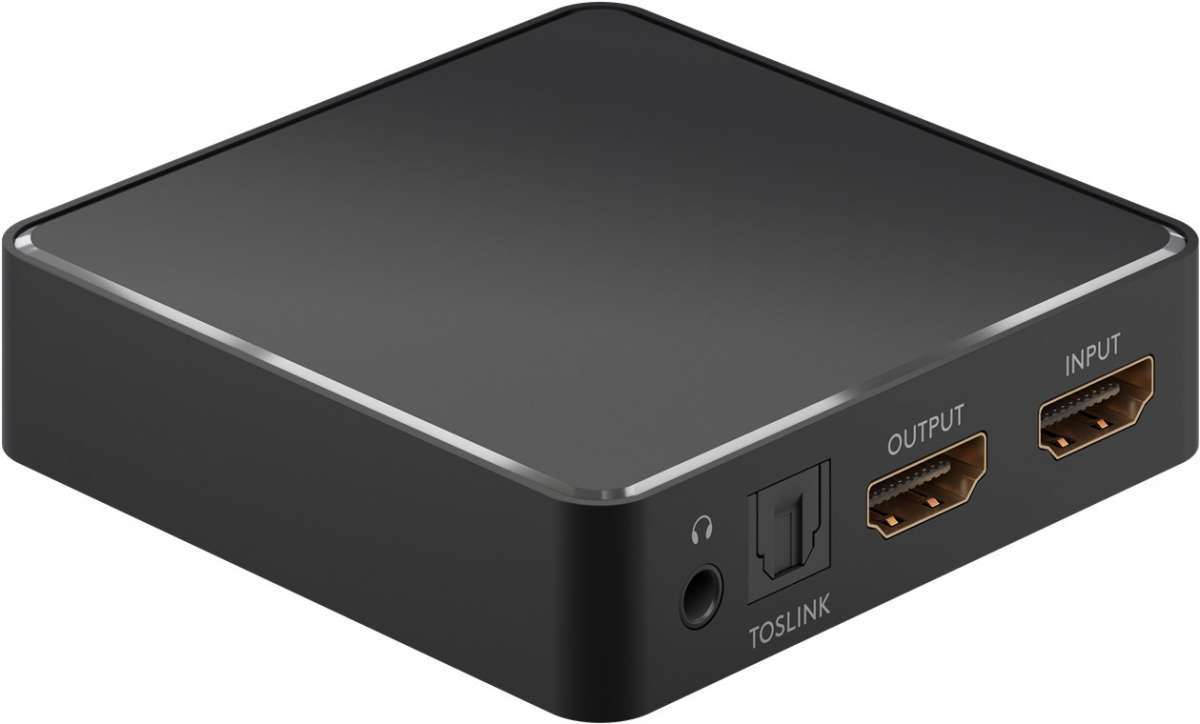

Har desperat brug for hjælp. Er overhovedet ikke et teknisk geni 😃.
Havde tidligere LGe6v tv. Her havde jeg 4 højttalere tilkoblet via Yamaha WXC-50 og toslink-kabel.
Nu har jeg fået Samsung TU55DU7105K – desværre uden optisk tilslutning.
Har nu købt Goobay 58493 extractor, så der kan omformes, så hdmi kan gå i TV.
Men jeg kan dælme ikke få lyd i højttalerne. De kan fint tænde, men ingen lyd.
Har toslink fra Yamaha til Goobay. HDMI arc fra tv til Goobay, hdmi out.
Nogen, der kan hjælpe?

Goobay 58493 extractor som du beskriver har tilsyneladende ikke HDMI input.
Er du sikker på betegnelsen?

Der er hdmi in stik på Goobay? Hvis det er det, du mener?

Hov, undskyld - det er Goobay 58469

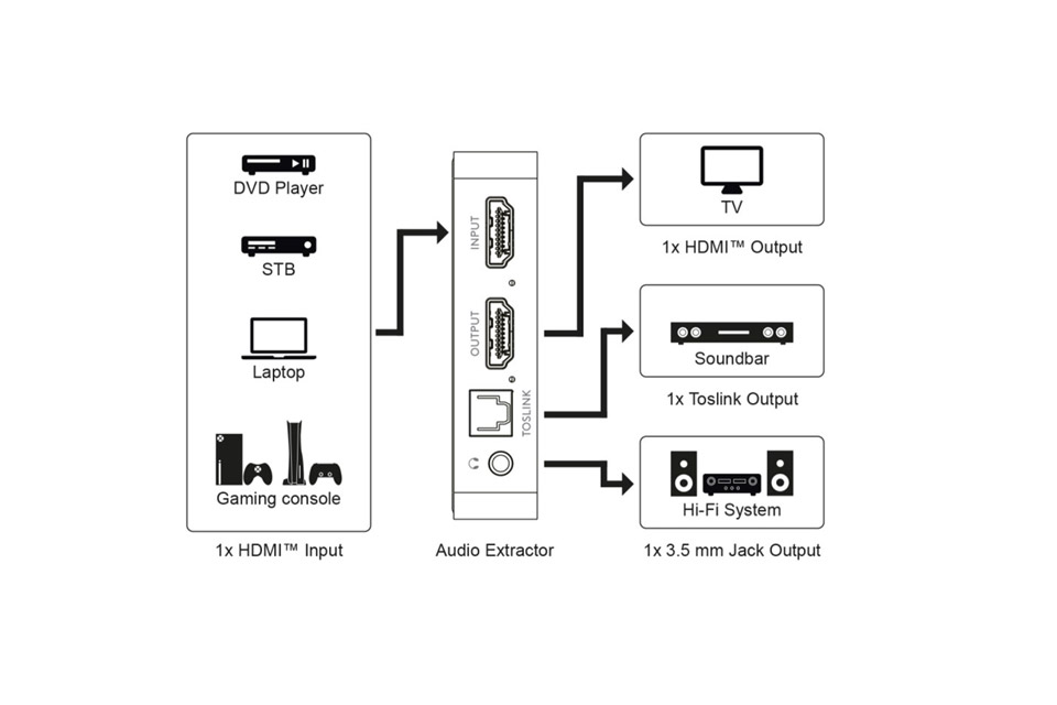

Kigger man på diagram og info om enheden der er tale om er spørgsmålet om den specifikke udgave er egnet til formålet.
Jeg tænker på om ARC signalet fra TV har forbindelse til elektronikken, som omdanner til toslink NÅR ......
TV forbindes til HDMI input, som vist på tegningen er beregnet til de viste komponenter.

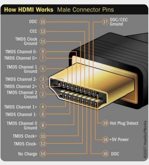

HDMI stik er jo ikke venstre-højre symmetriske. Er det mon forklaringen på ingen lyd?

HDMI fra TV skal i HDMI INPUT i adapteren og denne skal understøtte arc

ollukake skrev:
Du må virkelig ikke spørge mig 😃 Men jeg har intet i hdmi in?
Har du forbundet dit TV som vist på tegningen ovenfor? Eller har du tilsluttet TV til input på den viste box?
Forudsætningen for at det virker som du ønsker er at TV’et er indstillet til at sende lyd ud på HDMI, så der kommer lyd ind
i boxen for at elektronikken kan sende det ud i Toslink.
Altså tilslut TV til input, som det er foreslået ovenfor. Og kommer der ikke lyd er købet af boxen en ommer. Prøv dig frem. Du
kan ikke ødelægge noget, hvis du slukker apparaterne mens du skifter stikkene.

Jeg har nu HDMI-kabel fra HDMI 3 (arc) til Goobay HDMI input. Toslink-kabel fra Yamaha til Goobay.
Lydoutput på TV er sat til auto på hdmi 3.
TV´et kan nu ikke se, at der er et kabel i HDMI 3 (arc) på TV - som om at det ikke registreres?
Betyder det, at boxen ikke understøtter det, som I antyder? I givet fald - hvilken boks til almindelige penge kan løse problemet?
Jeg kan sgu ikke leve uden mine 4 højttalere :-)
Til top Vis ollukake's Profil Søg efter andre indlæg skrevet af ollukake
Indlæg: 3356
Sendt: 23 December 2024 kl. 10:59 | IP-adresse registreret
Ja, det betyder at HDMI forbindelsen etableret via IN på boxen mangler det "handshake" som er forudsætningen for at HDMI afsendermodul
og modtagemodul kan tale sammen.
Så det er en ommer. Du skal have fat i et modul der er konstrueret til formålet.
