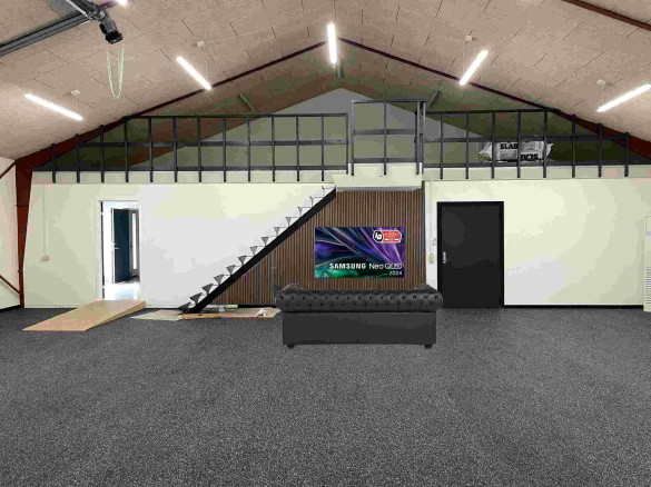

Jeg har planer om en mancave i en lagerhal på 150m2 med højt til loftet.
Jeg vil gerne lave et stereo set-up hvor jeg langs den ene væg vil sidde ca 3 meter fra højtalere og subwoofer.
Placering af højtalere vil være under trappen og en sofa skal stå ude midt på gulvet.
Vi gerne investere i noget B&W 805 D4 og en sub, hvis det da ikke er helt spild af penge i et rum af den slags.
Er der nogen som kan rådgive?
1000 tak

Photoshop illusion

Det korte svar er nej...
Det lange svar er, at en hal som den du illustrerer vil have en enorm efterklang, a la et kirkerum. Der skal altså seriøs dæmpning til for, at opnå en lav efterklang. Hertil kan små højtalere også nemt "forsvinde" i et så stort rum. Du skal nok nærmere op i 3-4 subs, for at kunne få nok bas.

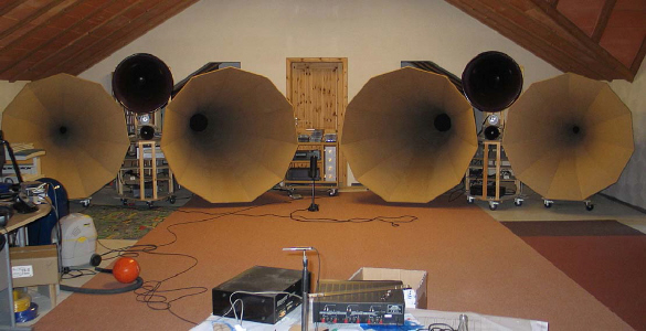

Her er lidt inspiration.
Til top Vis Charles's Profil Søg efter andre indlæg skrevet af Charles

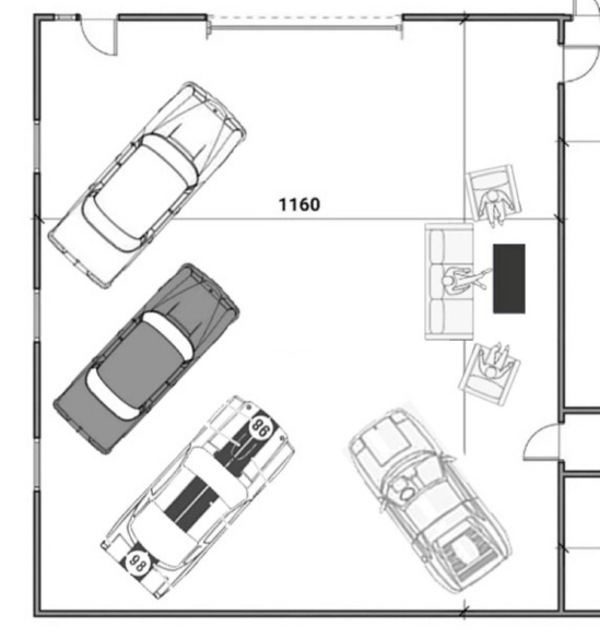

Her er hallens yderligere inventar
