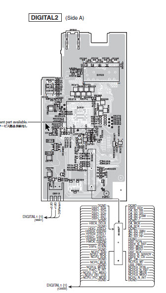

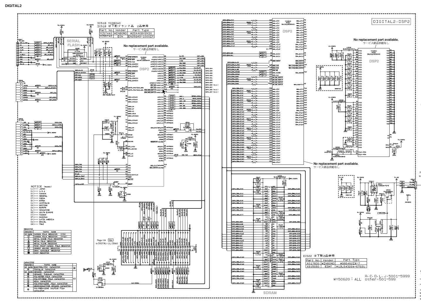

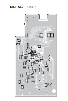

Jeg har en Yamaha RX-A2010 som fungere perfekt når den er varm. Hvis man tænder forstærkeren (kold) som bliver relæerne til højtaleren ikke
aktiveret. Vha. af forstærkerens diagnose kom jeg frem til at fejlen relatere sig til Digital 2 + DSP2 boardet. Jeg har fundet frem til følgende workaround,
jeg bruger en hårtørre på boardet i ca. 10-15 sek. og alt fungere. Er der nogen som har et forslag til en mere permanent løsning?

Hvis du er sikker på, at det er boardet, og fejlen skyldes temperatur, så vil det med 90% sikkerhed, være en dårlig lodning. Så
start med at lodde boardet efter.

Beklager OleOle...... men den største sandsynlighed er nærmere, at det er en eller 2 små elektrolytter,
Der har tabt deres kapacitet, der stiger, når lytten varmes op.
Til trådstarter...... til gengæld skal du være HELT sikker på, at det virkelig er det board, og ikke bare en smule varm luft,
der rammer fejlen et andet sted. Mit gæt ville være omkring sikkerhedskredsløbet, der aktiverer HT-relæer.
Ved ikke om det sidder på det viste board. Umuligt at se på billederne
