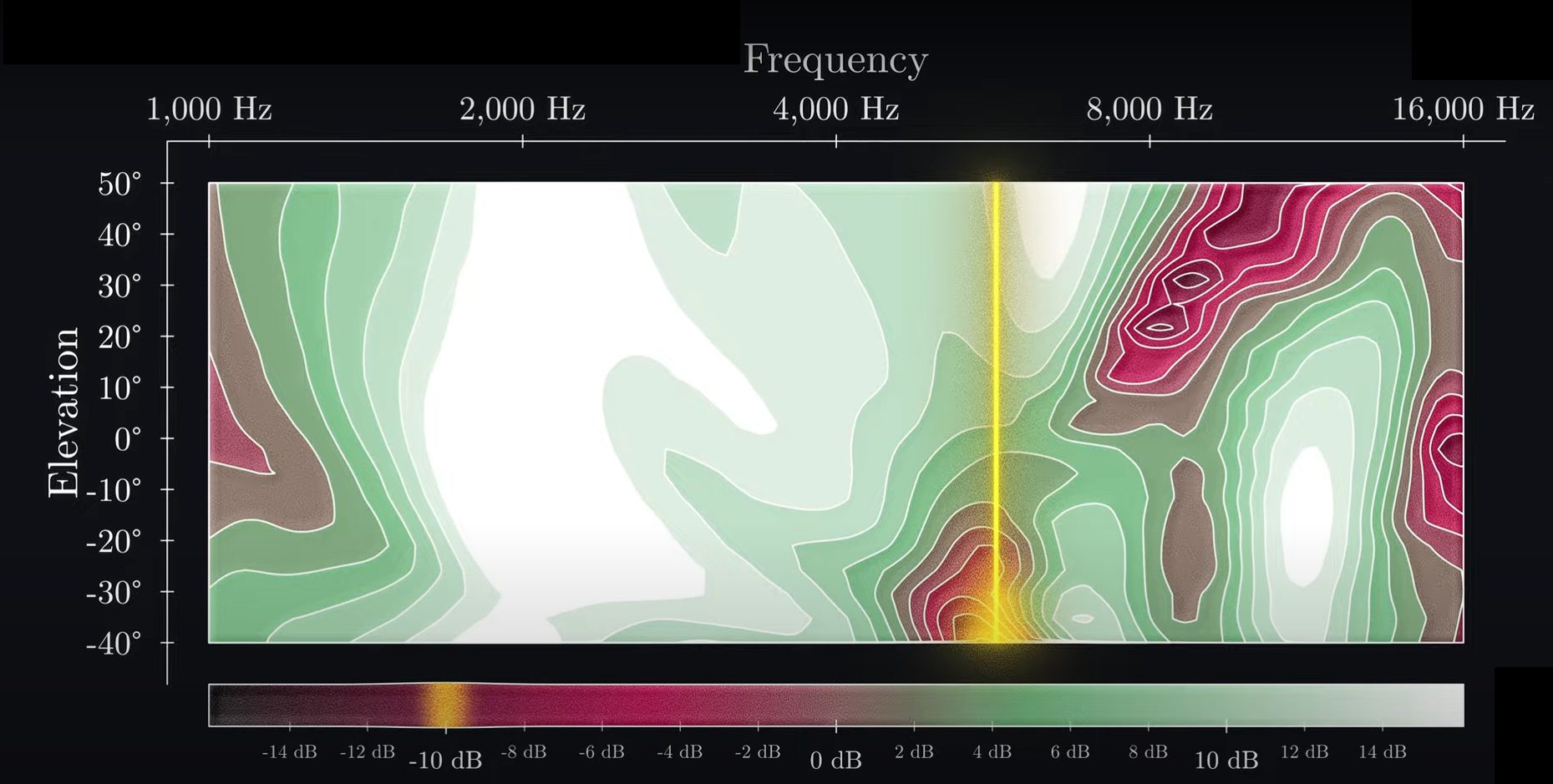

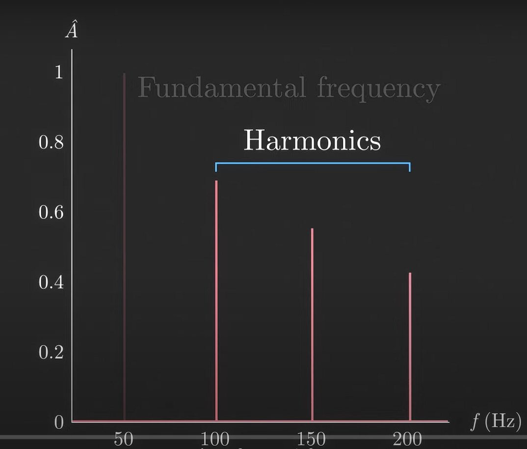

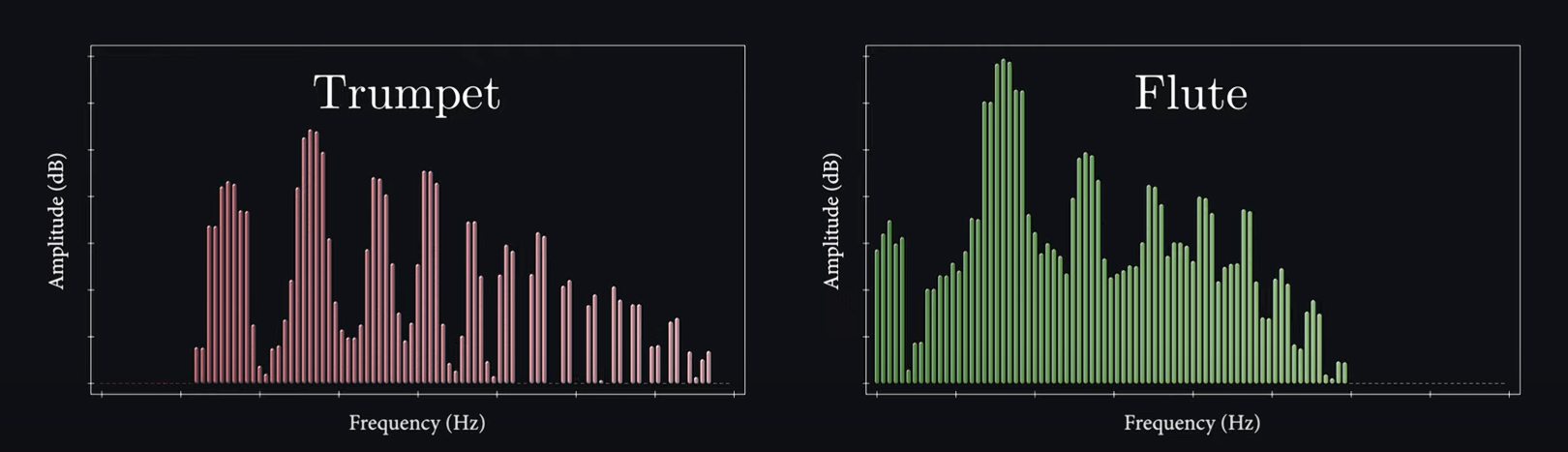

Som illustration af overstående er her et screenshot fra videoen.
Sammensætningen af niveauerne for grundtone og harmoniske giver instrumentet dets lydmæssige særpræg. Dets klang.
Harmoniske overtoner - dem vi i sammenhæng med elektronikken omtaler som forvrængning (THD). Farvning af lyden.
17 minutter henne i videoen får vi et interessant indblik i sammenhængen mellem det ydre øres udformning (pinna) og hørelsen.
Hørelsen som er individuel og resultat af samarbejdet over tid mellem ørets fysik og hjernen hos det enkelte menneske.
Vi kan konstatere at ørerne har forskellig følsomhed afhængig af retningen lyden lommer fra. Hvilket ikke overrasker nogen.
Men at evnen til at registrere forskel på op og ned er frekvensafhængig. Se kurven. Forklaring i videoen.

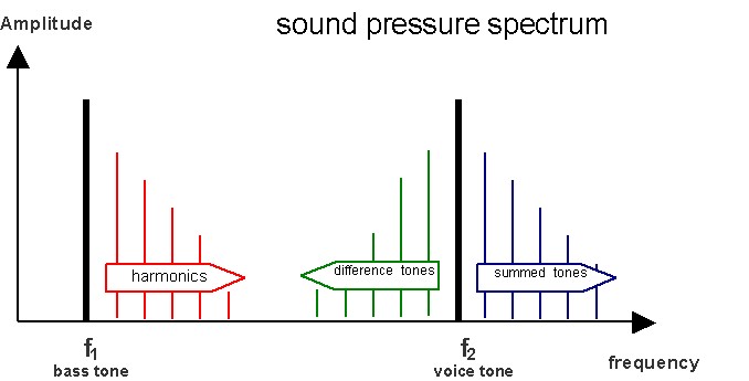

Det er i øvrigt også metoden til at teste alverdens elektroniske kredsløb (Receiver, Transmittere & mixere). Hvor der er et dynamsik område, hvor der
ønskes spurious frit dynamisk område på fx. 80dB benyttes altid to-tone stimuli med beregning af 1dB kompression og 3 dB IP punkt. Det er
nøglepunkter i al elektronik der skal behandle kraftige signal samtidig med svage.
Hæ hæ, Kaj, nåede lige at læse utopia ;-) Men ellers IMD er er det ulineære i en enhed (funktion ala e opløftet til x) OG den modulation der kaldes
doppler effekten på en enhed. En enhed der udstyres med 50Hz samtidig med 500Hz vil kunne lyde som det med toget der suser forbi en overkørsel,
hvor klokkerne stiger i frekvens for at falder når vi i toget passere. Det samme med enheden udadgående (mod dig) højere frekvens og vice versa..
Kan du se din membran bevæge sig ligger du allerede på nogen procent!

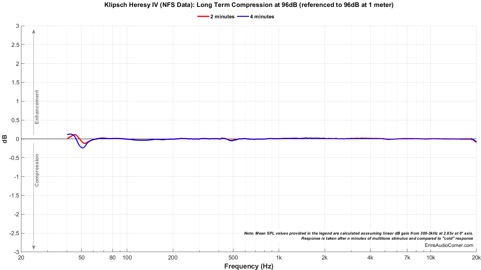

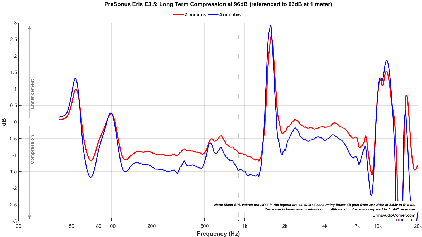

Ja, ikke mange enheds producenter oplyser 1dB compression dvs, hvor power ind vs. ud er 1dB i forskel og dermed ulineær eller IMD niveauer. Det skal
Purify dog have ros for at oplyse. Ofte er det forstærkeren der får skylden for at forvrænge (lige før vi skruer ned) men det er der IMD rigtig kicker ind.

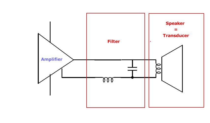

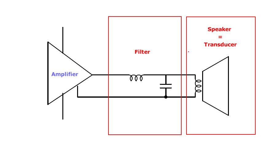

Er et højtaler-signal ikke AC? Så burde det vel være ligemeget om filteret sidder før eller efter enheden, når man ser fra + til - ?!?!
Jeg har selv fået på hattepulden for i en anmeldelse af skrive at Audiovector sætter filteret efter enheden...
Men det hænger vel sammen med forstærkerens opbygning, hvor plus ofte sidder på udgangen af transistorerne og minus går til strømforsyningen... eller hvad?
Det er et oprigtigt spørgsmål
Indlæg: 3359
Sendt: 17 August 2024 kl. 11:20 | IP-adresse registreret
Jeg tegner et diagram med forklaring, men jeg venter frokostgæster, så det bliver først senere.
Hvorefter dette indlæg kan fjernes Men som udgangspunkt er du forkert på den Mikkel ......
Indlæg: 3359
Sendt: 17 August 2024 kl. 17:21 | IP-adresse registreret
@Mikkel.
Kigger vi på signalvejen kommer signalet fra forstærkeren.
Det fortsætter gennem delefilteret ud til svingspolen og tilbage til forstærkerens nulpunkt.
Nulpunktet er det neutrale stelpunkt for alle spændinger og signaler for nu at runde det af.
Nu kommer vi til højttaleren. Den er i teknisk sammenhæng en transducer, som omsætter strøm til mekanisk bevægelse.
Strømmen som på sin vej passerede delefilteret videre gennem svingspolen tilbage til forstærkeren.
Den mekaniske bevægelse omdannes via membranen til trykbølger vores ører opfatter som lyd.
Det er i den proces forvrængningen opstår !!!
Der er tale om en forvrængning frembragt af højttalerenhedens mekaniske konstruktion !!!
Et simpelt eksempel. Forestil dig membranen svinge på blot to forskellige frekvenser samtidig, for nu at forenkle problematikken.
Alene det er en udfordring.
Suppler det med membranopbrud og andet mekanisk og akustisk forstyrrende på membranens frie bevægelse.
Resultatet bliver såvel harmonisk forvrængning som Intermodulations forvrængning. (THD og IMD)
Så kommer indvendingen at "det må delefiltret kunne forhindre"?
Nej. Forvrængningen vi taler om er frembragt af højttalerens mekaniske konstruktion og passerer ikke delefilteret. !!!

Op foran forstærkeren med det filter så der er direkte fat i enheden.. Så slipper man da af med lidt af balladen
Indlæg: 3359
Sendt: 17 August 2024 kl. 17:53 | IP-adresse registreret
Nu er det jo ikke delefilteret som er årsag til højttalernes THD og IMD forvrængning.
Heller ikke hvis en og anden skulle tænke at nedenstående løsning skulle hjælpe.
Man kunne jo få den tanke at spolens ændrede placering kunne forsvare påstanden om at delefilteret sidder efter højttaleren.
Mikkel G
Administrator gruppe
Redaktør og Indehaver
Indlæg: 4843
Sendt: 17 August 2024 kl. 18:15 | IP-adresse registreret
Så er vi helt enige... jeg havde læst det forkert
