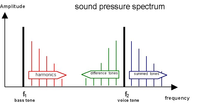

Boman
Indlæg: 3359
Sendt: 15 August 2024 kl. 17:42 | IP-adresse registreret
@Flemming.
Jeg vil da med den største glæde støtte dig i fortællingen om problematikkerne i IMD sammenhæng.
Inter Modulation Distortion
Problematikken ved at en højttalermembran i takt med stigende lydniveau og membramvandring forvrænger signalet.
Lad os tage en 2kHz tone. Her laver højttaleren en 4khz, 6khz, 8khz osv som ikke skal være der .......
Det vil mange acceptere, da musikinstrumenters klang dannes ad den vej i instrumentet ..
Men musik består af mange toner samtidig, så nu sender vi både en 2khz og en 3khz tone ind i højttalerenheden
Ud over førnævnte harmoniske frekvenser danner højttaleren også en 1khz plus diverse blandinger af de harmoniske frekvenser
Blandingstoner vi uden overdrivelse kan kalde disharmoniske
Jo større membranvandring jo større risiko er der for at forurene lyden med toner som ikke hører hjemme i lydbilledet.
Jo Flemming jeg er fuldstændig klar over problemstillingen. Årsag og virkning, samt hvad der skal til for at minimere problemet.

nils valla skrev:
@Kaj.
Hvis musikken kun skal være 2kh og ikke overtonerne 4-6-8kh, bliver den så ikke ret "sinus-aftig" nøgen og kedelig :-)
Jo bestemt. Men du mangler at læse det jeg tidligere skrev:
"Lad os tage en 2kHz tone". "Her laver højttaleren en 4khz, 6khz, 8khz osv som ikke skal være der ......."
"Det vil mange acceptere, da musikinstrumenters klang dannes ad den vej i instrumentet .. "
Men kræver så også højttalerne er i stand til gengive frekvenserne 6.8.10- khz osv, ellers gengives overtonerne jo ikke
uagtet strukturen ligger i instrumentets måde virke på.

@Valla
Du er musiker. Du bør vide, at et instruments klang dannes af instrumentets grundtone og dets frembragte harmoniske
overtoner og blandinger af disse. Er du i tvivl kan jeg på det kraftigste anbefale dig at se videoen Yahooboy har fundet.
Den illustrer med praktiske eksempler stort set alt det vi mennesker udsættes for i lydmæssig sammenhæng, hvad end vi er hifi-
nørder eller professionelle på den ene eller anden måde. Videoen har fat i det meste af det der betyder noget for det vi hører.
Det vi opfatter. For et er hvad vi hører, noget andet er hvad hjernen får ud af det vi “hører”. Det må da være interessant
for dig Nils, at dømme ud fra dine mange indlæg omhandlende lignende iagttagelser.
Video
Og til Yahooboy. Videoen er på ingen måde “off topic”. Den er derimod yderst relevant og burde være fast pensum for alle
som beskæftiger sig med lyd i enhver sammenhæng. Den burde erstatte alle de mange videoer med selvbestaltede hifiguruer
som med udokumenterede forklaringer forsøger at sælge deres budskab i berigelses øjemed.
