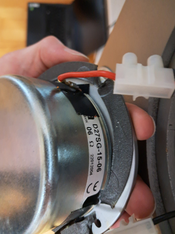

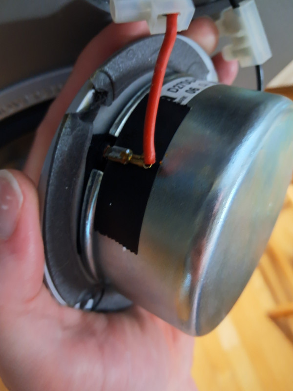

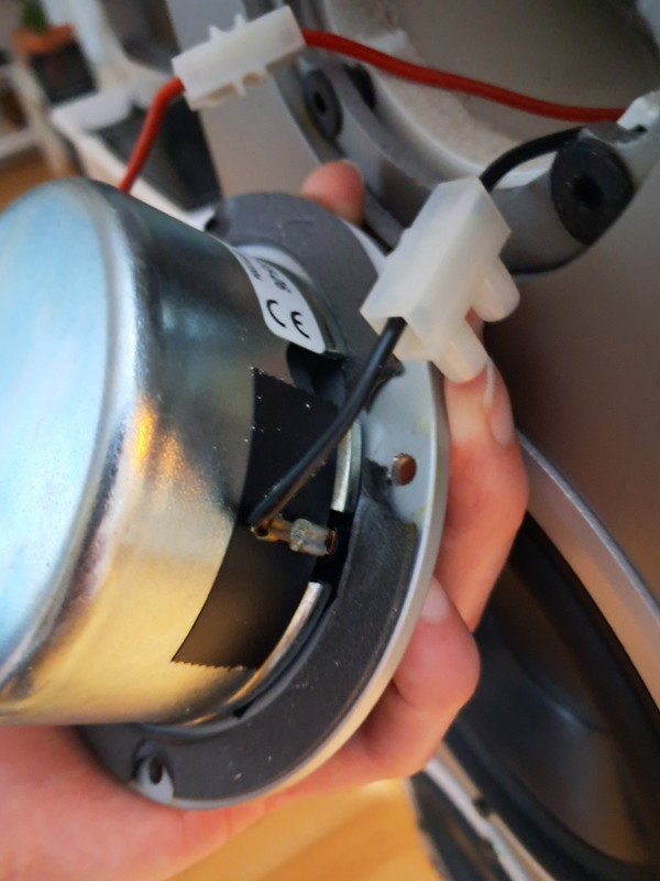

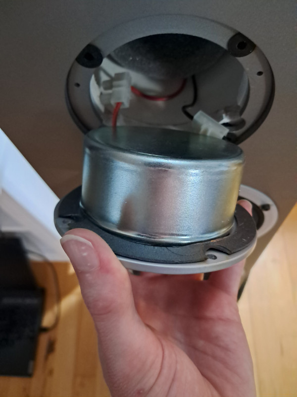

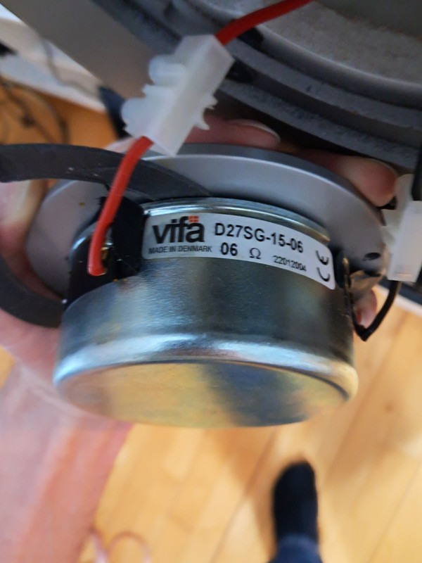

Jeg er kommet hjem, og havde egentlig besluttet at det var for deprimerende at beskæftige sig med højttalere, men omvendt er jeg jo en mand med erfaring nu, og man lærer af sine fejl. Så i stedet for at pønse på undskyldninger skruede jeg den fungerende tweeter ud. Ganske som jeg have spekuleret lader den til at være erstattet med en ikke-original tweeter. Der står 6 ohm på den, men jeg har ikke målt på den.
Forklaringen på samlemufferne er også præcist hvad jeg havde spekuleret i, nemlig at den gamle tweeter tydeligvis har været klippet ud. Og netop som jeg var bekymret for da jeg forsøgte mig med aflodning af den døde ville en klipning formentlig betyde at kablerne enten skulle helt erstattes (hele vejen ned til delefiltret) eller forlænges, og her er samlemuffer klart den lette løsning. Hvilket formentlig også er hvorfor hvemend der har pillet i de her højttalere har valgt den løsning.
Jeg synes ikke at det ser ud til at erstatningstweeteren er loddet på. Er ikke helt sikker, studerede det ikke nøje da jeg ikke havde bordplads til denne højttaler også, så tog den bare hurtigt ud for billeder og satte den på plads igen.
Jeg ved ikke om Audiovector selv lodder de orginale tweetere på. En del af mig siger at det ville være totalt sindsygt hvis det var tilfældet, men på den anden side ved jeg heller ikke om de kunne finde på at gøre det som et tamper-prevention trick? Altså fx for at sikre at folk ikke selv har pillet i højttaleren ved ombytning/RMA eller deslige. Men det er sådan set også ligemeget. Ved virkelig ikke hvad det er for nogle mutant højttalere jeg er blevet prakket på her!
Ikke desto mindre kommer her nogle billeder af den fungerende tweeter. De har sat isoleringstape mellem terminaler og casing (hvilket formentlig er en god idé), men jeg var nødt til at løfte tapen lidt for at få et billede af producenten. Jeg satte det på plads igen bagefter. (Har også testet højttaleren og den spiller trods alt stadig efter operationen).

Som I måske kan se på billederne så er pakningen godt mør, så det ville måske være værd at skifte den også hvis man sætter nye enheder i (hvilket jeg lidt har indtryk af er planen nu).
Jeg ved heller ikke om det kan svare sig at forsøge at finde en matchende versus bare at købe to identiske som I anbefaler?

Ok, opdateringen kommer lidt senere end jeg havde satset på. Skulle lige hjælpe mine forældre med noget, og så tog det lidt tid lige at få sat op til at lave målingen på en måde hvor jeg kunne dele det her.
Egentlig var min plan at foretage en måling, og tage et billede (som med kablet tidligere). Men da jeg havde klippet enheden ud og forsøgte at måle på den havde jeg problemer med at få multimeteret til at måle noget som helst. Det var som om at den fik signal kort, og så intet signal.
Det lykkedes at lave en lille video her, som forhåbentlig viser det. De første cirka 40 sekunder kan I se at jeg forsøger at få den til at måle ind til den så får signal og viser konstant omkring 0.6.
