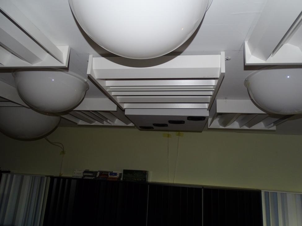

Her er et tidligere billede af mit akustik loft. Det er senere malet sort, dog ikke de hvide bublerr.
Mvh. Sven

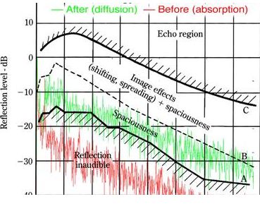

lyssnings avstånd på ca 3ggr lägsta diffuserad våglängd.
Jag lade diffusionskoefficienten åt sidan för många år sedan och tittade istället på den andra delen, tidsaspekten, och gav mig i kast med att
optimera en enstaka modul för att dra ut inkommande signal så långt och bredbandigt som möjligt i tiden
För att unvika att vingarna sammanblandas med vanliga diffusorer så har jag helt naturligt valt att presentera hur vingarna jobbar i tidsdomänen
och med hjälp av simulerings program CATT Detta utfördes av www.audiolab.se Ingemar Olsson (som numer är guldmedlem inom AES ) och ett
resulat syns nedan för 9 st flower ving vilket också harmonierar med alla kunders intryck på hur "osynliga "de blir för hörseln.”
Mvh. Sven

Citat: "måste reflexerna bilda en frekvensmässig bredbandig kopia av direkt ljudet i närfältet", jo, altså refleksionerne skal have samme
frekvensforløb som den direkte lyd. Men det mener jeg er umuligt at opnå, og derfor er jeg fortsat af den holdning, at fjernelse af det
der blander sig med den direkte lyd er det bedste - især i små rum - hvis man bedst vil høre hvad der er indspillet. Og da de fleste,
langt de fleste, har efterklangstider, ujævne, der er alt for lange, er absorption at foretrække. Man skal prøve sig frem.
Til top Vis hifiigen's Profil Søg efter andre indlæg skrevet af hifiigen
skal have samme
Når man - som jeg - har et anlæg som gengiver den indspillede musik meget naturtro og med et bedre/mere præcist stereobillede, behøver
man ikke refleksionerne fra rummet.
Man får alle de refleksioner som er i den indspillede lyd. Så det er som om man selv er der.
Problemet med refleksionerne fra rummet er, at de er meget frekvens ulineære, dvs de "ødelægger" den indspillede lyd!
Derfor er det rigtigt, hvad Sven Palvig gør med refleksionerne.
Vi ønsker ikke, at rumresonanserne påvirker musikken.
Boman
