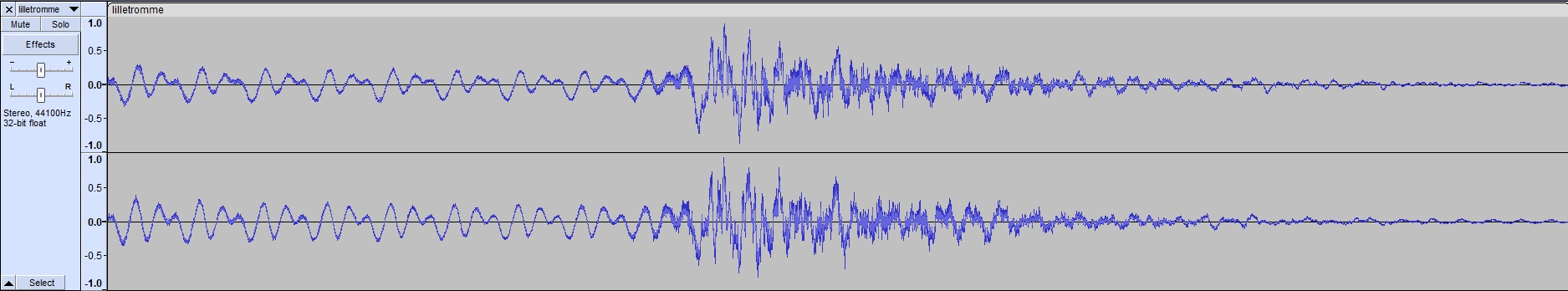

Her er et billede af et signal som 2 kondensatormikrofoner opfanger af en lilletromme, der slås rimeligt hårdt an, optaget på 3m afstand, uden nogen form for redigering. Hele billedet varer 0,45 sekunder, og slaget starter ca. 1/3 inde i billedet fra venstre:
Der er for mig at se ikke megen puls, men viser at en tromme er et resonant instrument, som lige skal bruge nogle svingninger til at afgive maksimalt niveau. Det med impuls i musik er ikke til stede som i firkant- og trekantssignaler - det ses når lyden forstørres op tidsmæssigt, men det er jo heller ikke sikkert det er det du tænker på.
Og jeg mener stadig, at i live-situationen, er der afstand mellem lytteren og musikerne på minimum 2m i langt de fleste tilfælde. Mange optagelser gør så noget skævt, når man optager med nærmikrofon, 5cm - 15cm afstand - så bliver frekvensbalancen skæv - ligesom når man bliver fortalt noget tæt på sit øre. Men sådan laver man i de fleste tilfælde optagelser af rytmisk musik.

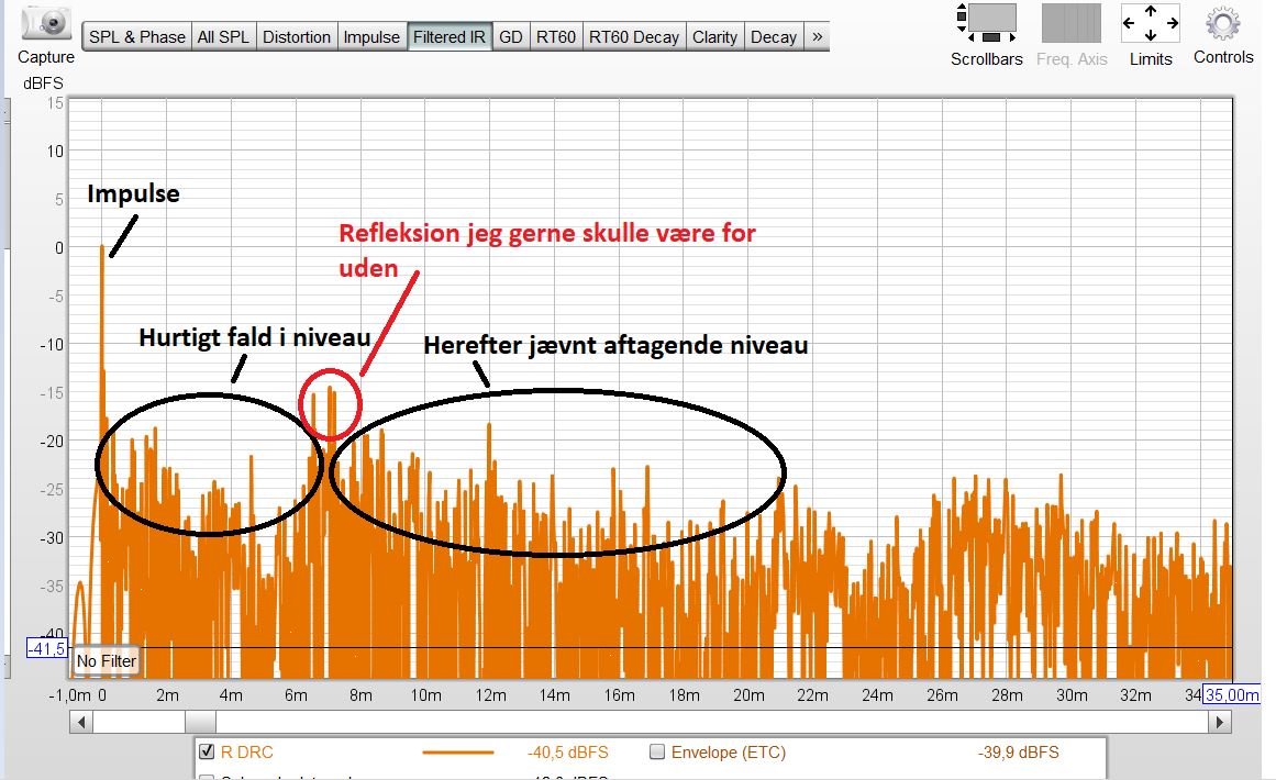

Mig bekendt har IR ingen relation til musik, som sådan. IR i audio indeholder kort og godt alle de nødvendige informationer man skal bruge, når man vil analyserer lyd og beskriver alle frekvenser og tilhørende fase. Forstil dig en ballon der sprænger i et rum. Mikrofonen vil nu opfange frekvens og fase, men også refleksioner fra rummet, der ses som udfasninger (dyk) og summeringer (hæv) i frekvensresponsen. Noget af denne ulinearitet kommer også fra højttalerne selv, det betegnes som minimum fase. Refleksionerne forvrænger også fasen (tidsforvrængning), dette betegnes som ikke-minimum fase og det skal man i udgangspunktet ikke pille for meget ved med EQ, det løses bedst med akustik.
Nu er det lidt upraktisk at gå og knalde balloner af, når man skal måle, så vi kan heldigvis bruge et frekvens sweep, som udgør ballon knaldet

har vi ikke en kinamands chance for at vide hvad det er vi justerer på.
Det er absolut muligt at se på målinger om man bevæger sig i den rigtige retning. Nej, vi kender ikke "original" lyden, for vi var der ikke selv.
Men det er ikke det samme som, at vi objektivt set, ikke ved hvordan vi skal forbedre tingene. Uden målinger famler man i blinde og bliver
nødt til at prøve at bruge ørerne, de er bare ikke særligt velegnet til at pin pointe specifikke problemer. Rum og psykoakustik er ret godt
forstået. Relationen mellem målinger og det vi hører, er også godt forstået, men det er ikke nødvendigvis det samme som, at det er let for
den enkelte at forstå disse sammenhænge.
Her er en filteret IR måling, som viser impuls over tid. Dvs. man kan se hvordan rummet "behandler" en impuls. Så kan man foretage
ændringer og måle igen og se om det bliver bedre.

@BOMAN: jeg vil forstå dig ret, men også høre, om du ikke mener, at det elektriske signal der kommer til højttaleren udgøres af eet,
og kun eet potentiale - altså potentialet på fasen på et givent tidspunkt er kun et sted på Y-aksen. Der er ikke flere potentialer samtidig.
Hvis potentialet ændrer sig inden for kort tid, er der tale om høje frekvenser, og hvis det ændrer sig langsomt er der tale om lave
frekvenser. I praksis blandes de forskellige instrumenters lyd sig til eet signal ved mikrofonen, og derfra videre gennem hele kæden.
Det er det der ses på mit billede ovenfor. Derfor har jeg svært ved at forstå, at der kan korrigeres i fasen mellem forskellige
frekvensområder - men måske har jeg ikke fattet hvad du gør.
