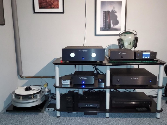

Spændende system, men placeringen af pladespilleren er da helt i hegnet?? :-)
Der kunne vist let flyttes rundt på lidt små kasser så den kunne komme op i arbejdshøjde og samtidig undgå de ulemper der er ved at have den så tæt
på gulvet.

Hvis der er problemer med vibrationer, må et betongulv i et hjørne i kælderen være der hvor der er færrest vibrationer. Men der
laangt ned
En grammofon med tangentialarm. Det ser ret avanceret ud

Der er måske et andet problem.
I hjørnerne er lydtrykket fra de dybeste frekvenser højst!
Dengang jeg have en grammofon - B&O med tangentiel arm - var jeg ikke generet af uønskede lyde i grammofonsignalet.
Den stod på en hylde, der var fastgjort til væggen.

Jeg funderede over om lydtrykket betyder noget
Partikelhastigheden er lavest inde ved vægen og størts 1/4 bølgelængde ude.
Jeg har også selv sat min pladespiller på en tung plade boltet til vægen.
Phy1970's pladespiller ser godt nok tung ud. Det kræver et godt beslag

Har også selv haft pladespilleren stående på gulvet. Slet ikke dårligt hvis ikke man har muligheden for hænge på en bærende væg.

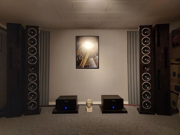

Jeg troede, at jeg var lidt af en kender...men, hvad er det for højttalere og forstærkere? Min nysgerrighed er vakt. Fortæl, tak.

Hej alle.
Lidt forklaring til de ovenstående fotos:
Højttalere:
Bastårn: 4x15 tommer i åben baffel (BMC/Ripol)
Mellemtone/diskant: 8xPerless HDS 6,5 tommer, 1xPerless 25 mm Corundum Diskant (åben baffel)
Interne kabler: Jantzen kobber/sølv
Power amp:
VIBE (1xHypex 180 HRX, 2xHypex 400 HRX - STOR lineær strømforsyning)
Højttaler kabel: Jantzen kobber/sølv
Signalkabel: Sommer Cable, Silver Stage
Pre amp:
VIBE med aktiv 3-vejs deling til HT og én full-range udgang til Head-Fi
1. Analogt
Pladespiller: Ombygget Michell, Gyrodec Mk. III. (nu med stift ophæng).
Tonearm: Rauna/Simply Black, Cantus
Pick-Up: Goldring, Elite
Tonearmskabel: Kabusa, OFC 6n, 34 AWG.
Pladespilleren er ikke sat til, da den venter på egen stander.
2: CD
Drev: Project Audio, CD Box RS (VIBE strømforsyning)
Dac: VIBE (R2R ladder dac)
Spdif kabel: Supra
3: Streaming
Kilde: Qobuz
Software: Audirvana
Streamer: SoTM 200 SMS Neo (VIBE strømforsyning)
Dac: Smsl M300 mk. II (reserve, bruges kun til AB-test)
Spdif kabel: Supra
4: SACD
Kilde: Sony SCD 800 (tidlig model, billig med OK som begyndermaskine)
5: Head-Fi
Earspeaker: Stax Lambda Pro
Trafo: Stax SRD 7 Mk II
Amp: VIBE POA (ICE)
Amp: Stax SRM 252 S (reserve)
Kabel: Stax
Alt kører, så vidt muligt, balanceret.
Det var alt herfra..for nu.

Hej igen.
Her et par rettelser til tidligere info:
Streaming kører også gennem VIBE R2R-dac.
Der er naturligvis tale om et USB-kabel ud af SoTM streameren og ikke et spdif-kabel. (dog stadig Supra!)

Det ser seriøst ud!
VIBE HiFi er ifølge Google producent af bilstereo.
Noget siger mig, at Google for en gangs skyld ikke er fuldt ud orienteret.
Hvor kommer produkterne fra?

Alle apparaterne er prototyper og udviklet til eget brug. Og ja, VIBE-logoet er lånt fra et britisk CarFi-mærke.
