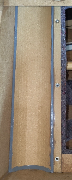

Efter endt montering af bagpladen/diffusoren i den nederste del af diskantbåndets kammer er jeg i gang med at tilpasse dæmpematerialet til kammeret:
Og så er dét stykke sat i:
Som det måske kan anes, skal der også lige sættes et smalt stykke filt ind mod bagpladen/diffusoren - det er på vej
Jeg er også ved at gøre bagpladen/diffusoren til den øverste del af diskantbåndets kammer klar til montering. Den skal lige have et par huller, som kablerne til diskantbåndet kan føres igennem, og jeg skal også lige have skåret gummidæmpningen, inden jeg monterer selve pladen - mere senere

Jeg fik bagpladen/diffusoren sat i og limet i går:
Den fik lov til at tørre natten over, hvorefter jeg har limet gummidæmpningen på, således at bagsiden af diskantbåndets kammer nu er helt klar:

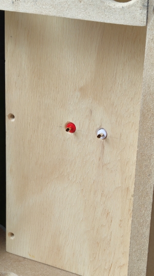

Her afprøver jeg lige, at bagpladen til det øverste mellemtonekammer kan monteres uden problemer efter montering af bagpladen til diskantbåndets kammer:
Den passer stadig fint
Men hvad er det nu for nogle dimser, der stikker ud? Det er såmænd bagsiden af højttalerbøsningerne, som vender ind mod enhederne:
Jeg laver det sådan, at kablerne fra højttalerenhederne får bananstik, som sættes i bøsningerne. Det betyder, at bagpladen kan tages af, uden at man skal lodde kablerne fra på højttalerenhederne. Der bliver så ført kabler fra bagsiden af højttalerbøsningerne til forstærkeren, der er monteret på indersiden af bagpladen lige bag ved mellemtonekammeret
Kablerne fra højttalerbøsningerne monteres med solide fladstik på forstærkeren, således at mellemtonekammerets bagplade kan tages helt ud, hvis der bliver behov for det

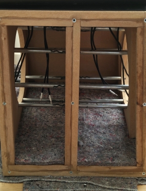

Jeg skulle egentlig have været i gang med at tilpasse det sidste dæmpemateriale i kabinettet, hvor jeg mangler at færdiggøre diskantbåndets kammer og at lave et par stykker til mellemtonekamrenes bagplader.
Men i håbet om at det forlængst bestilte ekstra dæmpemateriale snart dukker op, valgte jeg at lave et lille sidestep i dag og fik lavet ledningsnettene til de otte mellemtoneenheder

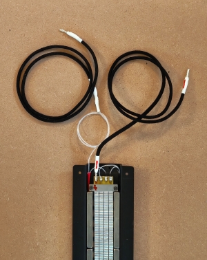

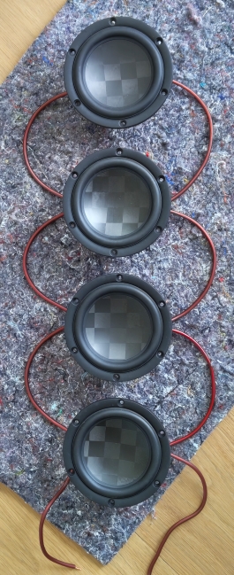

Her en prøvemontering af ledningsnettet på de øverste fire mellemtoner:
For at gøre tingene nemmere i første fase af projektet er alt forsynet med kabelsko af god kvalitet (som sidder godt fast), men når projektet når slutfasen, bliver alle kabler loddet direkte på terminalerne!
Lige nu benytter jeg noget ganske vellydende 2,5 kvadrat Micca højttalerkabel, som en af vennerne har fundet på Amazon til yderst rimelige penge, men i slutfasen bliver det erstattet med min yndlings hook-up wire fra LessLoss (Large udgaven)
Mellemtonerne bliver forbundet således, at hvert sæt på 4 stk. giver en impedans på 2 ohm, og sættene sættes sammen, så den samlede impedans bliver 4 ohm.

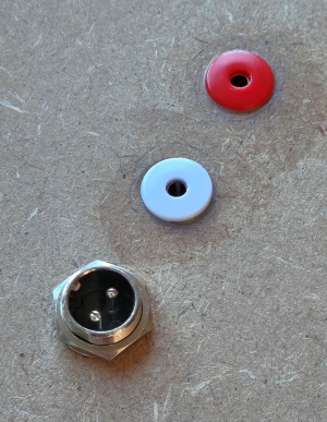

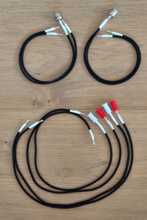

Og denne gang kaster jeg mig over baskabinettet, da jeg netop i går fik de færdigkonfektionerede kabelstykker, som jeg skal bruge til kabelføringen dér.

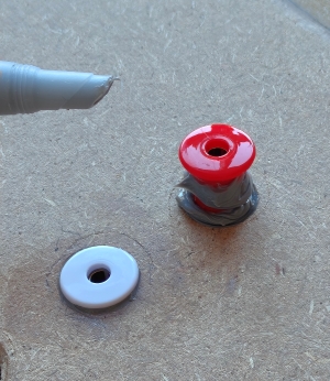

Jeg har loddet kablerne på bananbøsningerne og GX-16 stikkene her i formiddag:
Nu skal bøsninger og stik sættes forsvarligt fast i baskabinettets topplade. Der kommer snart mere ...

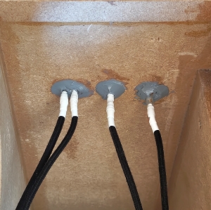

Med loddearbejdet på bøsninger/stik til baskabinettet på plads er det nu tid til at få monteret dem forsvarligt i toppladen, så jeg er i gang med fugelimen igen:
Alle bøsninger/stik er nu monteret i toppladen:
GX-16 stikkene er spændt fast med en møtrik og ikke limet oppefra, men såvel GX-16 stikkene som bananbøsningerne bliver også limet nedefra, når den første limning er tør

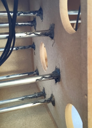

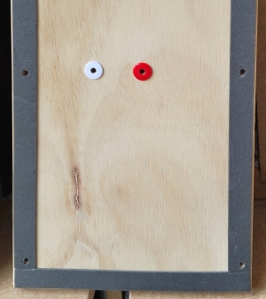

Så er bøsninger/stik i bundkabinettet tætnet og limet:
Jeg venter lidt med montering af basenhederne, for der skal jo også dæmpemateriale i baskabinettet
Heldigvis ser det ud til, at det bestilte dæmpefilt kommer i dag, så jeg også kan få fyldt dæmpemateriale i baskabinettet. Jeg vil dæmpe alle flader undtagen sidevæggene, hvor enhederne bliver monteret. Det vil også sige, at jeg dæmper mellemvæggen på begge sider

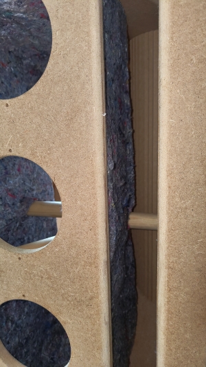

Med alle stængerne, der går igennem mellemvæggen, bliver der lidt puslearbejde med dæmpematerialet der:

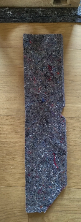

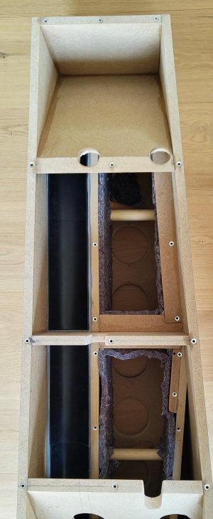

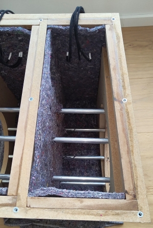

Topkabinettet har nu fået alt det dæmpemateriale, som jeg mener, at det skal have
Noget af dæmpematerialet skal klistres fast, men det venter jeg lige et øjeblik med. I stedet har jeg rettet opmærksomheden mod baskabinettet og gået i gang dæmpematerialet der:
Dæmpematerialet til mellemvæggen regner jeg med at lave i et par vandrette strimler, hvor jeg laver nogle snit til alustængerne

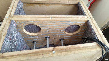

Jeg kom lidt videre med dæmpningen af baskabinettet i dag:
Ideen med at lave to brede strimler dæmpemateriale, som så blev slidset op for at give plads til alustængerne, fungerede fint, så alt dæmpematerialet på den ene side af midtervæggen er nu tilpasset
Alt det øvrige dæmpemateriale i baskabinettet er også på plads, pånær dæmpematerialet på den anden side af midtervæggen, som jeg desværre ikke nåede i dag.
En del af dæmpematerialet skal limes for at blive på plads, men det kommer senere.

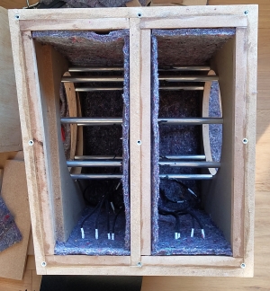

Så blev jeg færdig med tilskæring og tilpasning af dæmpemateriale i baskabinettet:
Inden jeg går i gang med at lime dæmpemateriale på den aftagelige bagplade, skal jeg lige have limet gummipladen, der fungerer som pakning og pladedæmpning, fast på bagpladen
På sigt vil jeg øge antallet af iskruningsbøsninger og tilhørende skruer til ca. det dobbelte, men til en start kan det sagtens gå med det antal, der er nu

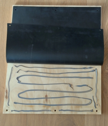

Gummipladen på baskabinettet bagplade limes på med min sædvanlige fugelim:
Efter at jeg har stampet lidt rundt på gummiplade, er bagpladen nu blevet spændt fast på baskabinettet, så limen bliver klemt godt fast mod alle kanter
Jeg vil lime dæmpematerialet inde i kabinettet fast, inden jeg skærer de stykker dæmpemateriale, der skal sidde uden på gummipladen, for at få så god tilpasning som muligt

Det sidste dæmpemateriale limes i baskabinettet:
Jeg fortsætter snarest med at lime dæmpematerialet i topkabinettet og håber at kunne hente topkabinet nr. 2 og baskabinet nr. 2 hjem fra værkstedet i næste uge
