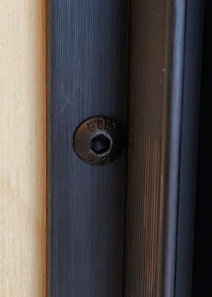

Lige en buttonhead detalje:
Basforstærkeren bliver holdt fast af 10 stk. af disse stålbolte, så jeg forventer, at den bliver, hvor den er

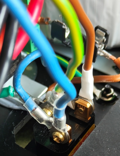

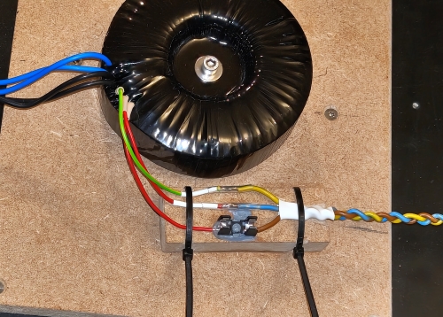

Al netstrøm på den første bagplade er nu trukket færdigt:
Sikringsholderen er loddet direkte på ledningerne og limet fast med noget kombineret montagelim/fugemasse (som bibeholder en vis elasticitet). Stripsene bliver selvfølgelig klippet af, men de skal lige strammes efter - billedet blev taget, da limen var helt våd

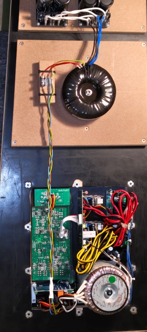

Detalje af strømfordeling fra IeGO netbrønden til basforstærker og diskant/mellemtoneforstærkere:
Sikringsholderen til basforstærkeren ses i baggrunden og er loddet direkte på kablerne
Jeg mangler det sidste af strømføringen til diskant og mellemtoneforstærkerne, men det er undervejs ...

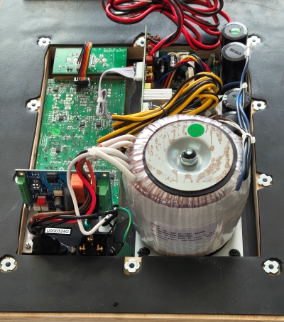

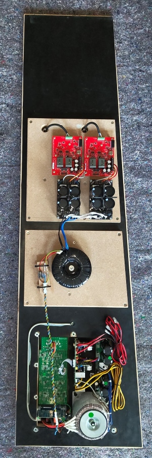

Al netstrøm på den anden bagplade blev trukket færdigt i løbet af eftermiddagen:
Begge bagplader er nu på samme færdiggørelsesniveau
Der mangler p.t. følgende, før der kan komme lyd igennem:

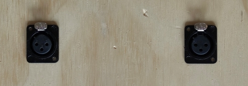

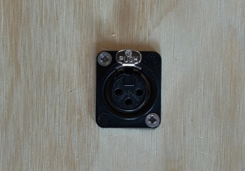

Jeg fik lavet klar til XLR-bøsningerne til forstærkerne til diskantbånd og mellemtoner på den ene bagplade i dag:
Jeg skal lige have fundet nogle passende skruer, og så kan stikkene tilsluttes på forstærkerne

Efter en tur skruekassen dukkede der nogle fine rustfri skruer op, så nu sidder XLR-stikkene der!

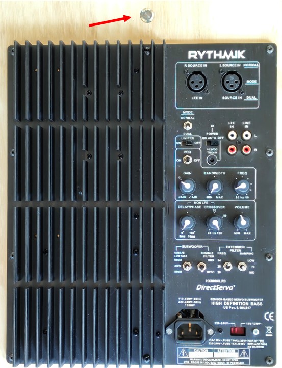

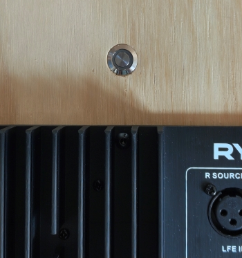

Men hov - hvad sker der nede ved basforstærkeren?
Hvad er det for en dims, der har sneget sig ind på bagpladen?
Aha, en trykknap!
Trykknappen skal benyttes til aktivere og deaktivere Neurocrome softstartmodulet, som jeg har installeret i basforstærkeren. Softstartmodulet er forsynet med både en elektronisk del og en mekanisk del. Den elektroniske del tager det massive strømtræk, der opstår lige i det øjeblik, hvor 1000VA ringkernen starter, og først derefter kobles det elektromekaniske relæ ind. Dette gør at kontakterne på relæet slides meget mindre.
Men der er lidt mere Når et elektromekanisk relæ afbryder strømmen til en stor "forbruger", bliver der også trukket en anselig gnist. Her kan man så også aktivere trykknappen, hvorved den elektroniske del af softstartmodulet kobles ind igen og tager størstedelen af slæbet, når relæet frakobles.
Der er i øvrigt en lysdiode i trykknappen, som jeg vælger skal tænde, når softstartmodulet har etableret strømmen til forstærkeren

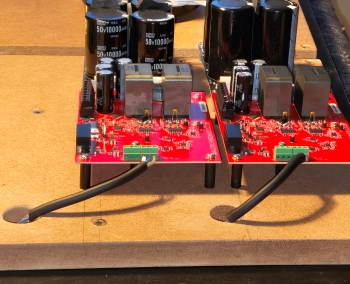

Glemte lige at få billedet af tilslutningen mellem XLR-stikkene og forstærkermodulerne med, men den er også på plads:
Det anvendte kabel er Mogami 2549, som jeg har gode erfaringer med - det er godt skærmet! Det sidste betyder dog næppe det helt store på de små stykker kabel her

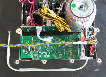

Ledningsføring til den lille trykknap, der styrer softstartmodulet er nu implementeret:
Derudover er softstartmodulet testet, og det tænder og slukker for strømmen, som det skal, samtidig med at der kommer lys i trykknappen, når der er strøm på
Ligeledes har jeg checket, at de lineære strømforsyninger til de to Starkrimson Ultra GaNFET moduler fungerer korrekt og afgiver de forventede spændinger
Ud over lige at smække ledningerne fra LPSU'erne til GaNFET modulerne på (ledningerne er klar), så er al forstærkning på den første bagplade på plads!

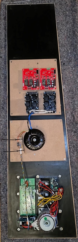

Så blev elektronikken på den anden bagplade klar:
Softstarten er behørigt testet og spændingerne på de to LPSU'er til Starkrimson Ultra modulerne er checket og fundet i orden
De næste steps bliver dæmpemateriale i kabinetterne og diverse ledningsføring til enhederne, inkl. forbindelserne til forstærkerne - ellers bliver der nok ikke så meget lyd

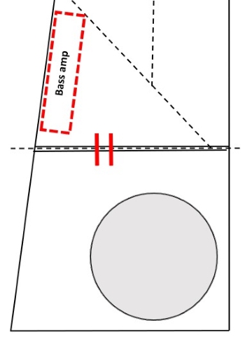

Eftersom forstærkersystemet til basenhederne er placeret i topkabinettet, skal der laves forbindelser til basenhederne i bundkabinetterne. Og det skal gøres på en måde, så det er muligt at skille og samle kabinetterne uden brug af værktøj
Da forstærkerne og basenhederne er et samlet servokontrolleret system, skal der både etableres de almindelige plus og minus forbindelser til hver basenhed samt plus og minus forbindelser til servospolerne.

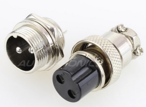

Til de almindelige forbindelser har jeg valgt disse:
De er lavet af kobber og giver særdeles god forbindelse på grund af høj klemmekraft i bøsningen.
Jeg vil lave huller i bunden af topkabinetterne og montere bøsningerne på toppladen af baskabinetterne:
Stikkene får tilpas lange ledninger til, at bagpladen kan åbnes, så stikkene kan tages af, hvis bagpladen skal afmonteres helt
Forbindelserne til servospolerne bliver lavet med GX-16 stik:
GX-16 bøsningerne bliver også monteret på toppladen af baskabinetterne. Der går ikke store strømme gennem forbindelsen fra servospolerne, så GX-16 stik, der kan klare op til 5A, er rigeligt

Hvorfor egt ikke bare lave en tilslutning på bagpladen?
Et 4-polet speakon ville vel være fint - og så et kort kabel.
Præsten
Bruger siden: 10 Februar 2004
Indlæg: 2063
Sendt: 14 Februar 2025 kl. 09:45 | IP-adresse registreret Citér Præsten
Speakon fungerer rigtig fint. Det er dem jeg bruge på mine GR Reseach OB subs.

Alle ledninger, der skal føres til basenhederne fra basforstærkermodulerne, kommer direkte ud af forstærkerne inde i kabinetterne
Og selv om jeg oprindeligt havde overvejet at trække dem ud af topkabinetterne og tilslutte dem udvendigt på baskabinetterne, så blev jeg enig med mig selv om, at det var smartere - og pænere - at lave forbindelserne inde i kabinetterne
Kammeret, hvor basforstærkermodulet sidder, er et separat kammer, som er ikke i akustisk forbindelse med mellemtonekamrene eller kammeret til bånddiskanten, så der sker intet ved at bore nogle passende huller til stikkene i bunden af topkabinettet. Hullerne i baskabinettets topplade bliver lukket af de bøsninger, jeg monterer - og der bliver fuget indefra med fugelim for at sikre tætheden
AKSA
Aksa
Bruger siden: 12 Juli 2003
Indlæg: 1998
Sendt: 15 Februar 2025 kl. 13:53 | IP-adresse registreret Citér Aksa
Præsten skrev:
Præsten
Jeg har selv benyttet Speakon i mit eksisterende system i en årrække, og de har afgjort en fordel i forhold til nem montering og afmontering, ligesom de giver god kontakt.
Men jeg er nok blevet lidt mere feinsmecker med årene, og foretrækker stikforbindelser af kobber, når det er muligt
Speakon-stikkenes kontakter er lavet af messing ...
Og når man kigger lidt på forskellige materialers ledeevne, så er der en pæn forskel på kobber og messing. Materialers ledeevne angives ofte i IACS, hvor kobber har en ledeevne på 100% IACS, mens messing ligger på 27% IACS (!).
Jeg har flere gange oplevet, at det har været muligt at høre forbedringer (større eller mindre) ved udskifte stikforbindelser af messing med forbindelser af kobber, og har derfor besluttet at benytte stikforbindelser af kobber, hvor det overhovedet er muligt, når jeg implementerer nye ting

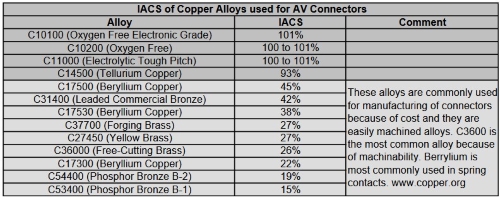

Blot til lidt eftertanke viser jeg lige en oversigt over materialer, der benyttes i gængse stikforbindelser til AV-formål:
Såkaldt audiofile stik er ofte lavet af ren kobber eller evt. tellurium kobber, og selv om de typisk er belagt med guld (i et ekstremt tyndt lag) for at forhindre korrosion, så har guld en IACS på 76%.
Mange andre stik er lavet af messing eller bronce (materialerne i de lysegrå rækker i skemaet) ...
AKSA
Meier
Bruger siden: 19 Februar 2004
Indlæg: 1489
Sendt: 16 Februar 2025 kl. 04:27 | IP-adresse registreret Citér Meier
Hvordan kommer IACS op på 101%?
Hvis det er ledeevnen, så kommer der mere signal ud, end der kom ind?
Det lyder spændende - og burde vel nævnes for Nobel kommiteen?
