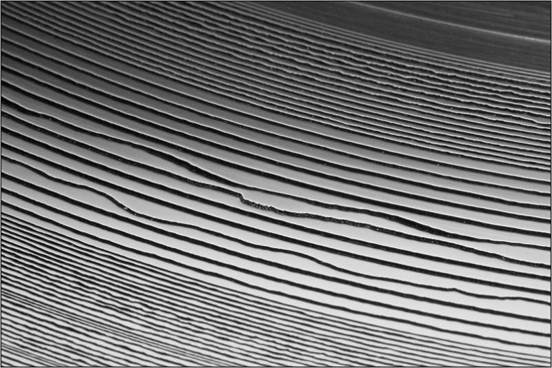

Rillen i en lp bliver vel "større/mindre" alt efter musikken der er på den.
En her nævnte at en naborille ikke kunne være bredere for det ville gå ud over den ved siden af, hvilket jeg mener er noget vrøvl.
Der nævnets også at der ikke kunne være lyd fra rillen ved siden af men udelukkende højre/venstre lyd, hvilket også er noget vrøvl.
På flere indspilninger kan man høre musikken meget svagt før det egentlig kommer.
Her ser i 1812 overturen pænt forstørret.

WinnyH skrev:
Rollen i en lp bliver vel "større/mindre" alt efter musikken der er på den.
Mvh ham der lige har spist en is og drukket en kop café au lait
Og så lige for at korrige dig, der hvor du svagt kan høre, at musikken starter, før den starter, har intet med LP´en at gøre. Det hedder kopieffekt, afsmitning fra masterbådet fra det ene "lag" til det andet. Findes ikke i nyere LP´er med digital master. Og nej, rillen bli´r ikke bredere, men afstanden bli´r bredere med plads til større rilleudsving, hvis det er nødvendigt.  Ellers ligner det meget godt Telarc´s 1812

WinnyH
Flot billede, de store udsving, er det når Wellington fyrer kanonerne af?
Hmm, is og kaffe, gad vide om man skulle prøve en kop kaffe, vanille is og så tilsætte enten whiskey eller grand marinier over isen og ned i kaffen
