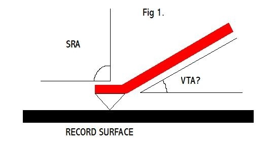

Hmmm, er det ikke SRA der bestemmer diamantens vinkel i rillen, og ikke VTA?

Du kan ikke justere den ene, uden at den anden følger med. Måske, der var en sammenblanding af begreberne lige der. Korrekt at jeg mente SRA, men den eneste måde du kan ændre hælndingen på, at at hæve/sænke din armbase = justere din VTA (Vertical Tracking Angle). Forudsætter, at dit overhang (individuelt fra arm til arm) sidder "lige i skabet". Og jo, det kan sagtens passe, at du med en 12" arm, skal flytte basen 10-12 mm op eller ned, for at få en SRA ændring på 1-2 grader.

Vi er enige: SRA bestemmer diamantens vinkel, men SRA og VTA hænger geometrisk helt sammen, som om det er den ene eller den anden vi taler om giver samme resultat. Skærediamanten opererer dog vist kun med SRA, dan den er helt anderledes opbygget for at kunne give kraft til skærediamanten.
Så tænker/spørger jeg: hvor nøjagtigt monterer fabrikantens sin diamant? Hvad er vinkel tolerancerne?
Og når tiden går og gummiophænget bliver lidt presset ændrer VTA sin, og derfor bør man hæve armbasen lidt. Her er der vel kun ørerne som kan finde den optimale?

Når jeg korrigerer VTA på min Thorens TP 90, er det også her jeg har mulighed for at ændre på SRA, og derfor er det bedre at finde den korrekte SRA
end VTA, det er det jeg er bleven klogere på i går. ortofon er også så flinke og skrive med hvilken vinkel diamanten er monteret

Flot og tydelig tegning, og så med en nålearm af rød saphir! Dog ser det ud til, at diamanten er konisk, og det er ikke almindeligt i hifi idag

Nååårhh, det ved jeg da ikke, Denon DL-103 får da masser af roser overalt også internationalt (bare ikke hér hos mig), den er da konisk

Foresten: 92 gr. fremfor 90 gr.: har den moderne PU-fabrikant ikke sørget for, at diamanten peger disse 2 gr. mod omløbsretningen, NÅR PU/Arm er i vater?

Højden på armbasen ændres målt i mm. hvilket bevirker en ændring VTA målt i grader. dette og overhang +en lidt mere bliver nu lidt nemmere når der skal "leges" fra nu af hos mig......

En ændring i højden på armbasen betyder også en ændring i SRA (hvilket de fleste nok efterhånden har forstået, hvis man har fulgt med i denne tråds
fyldige omsiggriben) og en ændring i effektiv armlængde, hvorfor du - ideelt set og afhængigt af, hvor sygelig en trang du har til uopnåelig
perfektionisme - også lige bør tjekke, at de fortsat er i vinkel og mm

Men mit spørgsmål var, om ikke pu-fabrikanterne monterer diamanten så de 92 gr. opnås (cirka), og ikke 100% vinkelret på pladen?
