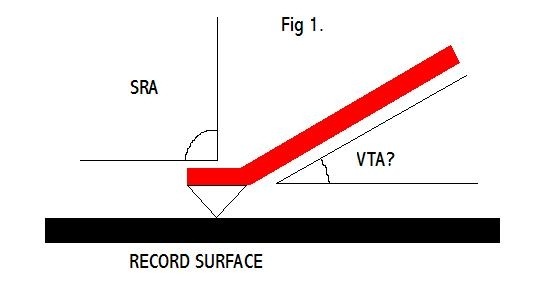

Skærevinkel, er vinklen skærehovedet har, når den skærer den "model" pladematricen bliver støbt i. Og bliver således vinklen på den rille der kommer i vinylpladen.
SRA, er nålens vinkel i forhold til vinylpladen.
VTA, er tonearmens vinkel i forhold til vinylpladen.

Thus, our investigations clearly show SRA to be a more important controllable variable than VTA. Our dialogue with cutting engineers indicates that
VTA currently varies between 16 and 22 degrees, depending on the lathe system. SRA, however, is generally 91 to 95 degrees relative to the record
surface in order to facilitate lacquer "chip" (cutaway strand) removal.
Proper hi-fi set-up should therefore concentrate on cartridge adjustment that has the tip of the stylus pointed "back" toward the tonearm pivot, and
the top of the stylus tipped "forward" so that the contact SRA face is 92 degrees between the stylus and the record surface. Such alignment will at
least approximate correct SRA. (One cautionary note: True Shibata styli do not have their stylus contact area or footprint lined up with the bulk of the
stylus chip, and this should be taken into account when adjusting for proper SRA.) The effects are clearly audible on a fine audio system.

Michael Fremer havde på et tidspunkt en ganske fyldig artikel i Stereophile (var det vist nok) om brugen af USB-mikroskoper med tilhørende software
til måling af vinkler (i grader ... ikke mm ) i forbindelse med justering af SRA. Man kan selvfølgelig også bruge sine ører ... altså ikke til
måling af vinkler, men til om det lyder ordentligt, når man højdejusterer sin tonearm og dermed ændrer på VTA/SRA.
