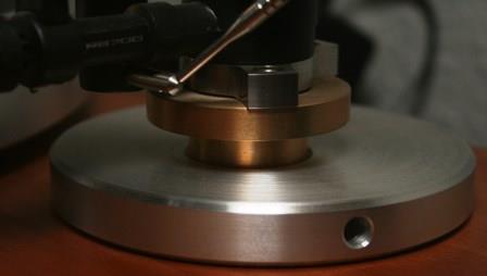

Sendt: 03 April 2014 kl. 21:00 | IP-adresse registreret
Miav skrev:
Nu har jeg heldigvis god mulighed for at justere VTA på min pladespiller, så at det ikke kan lade sig gøre på REGA'en betyder
intet.
Sådan
Jeg benytter også en Clearaudio VTA-adjuster til de af mine tonearme, hvor VTA/SRA ikke kan justeres med en mikrometerskrue. Det er så alle mine
tonearme bortset fra min Graham Phantom
