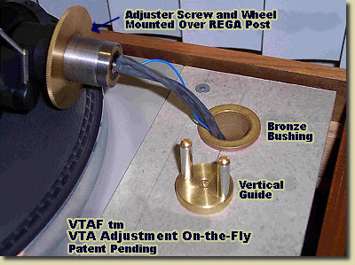

For mit vedkommende faldt det hele på plads, da jeg fik min VTAF til min Rega 300B fra Pete Riggle som muliggør
indstillinger i tusindedele on fly, altså VTA/SRA under afspilning og så kan man høre direkte på lyden hvilken indflydelse
indstillingen har på lyden og dermed finde den helt rigtige indstilling uden tvivl, til en hvilken som helst pickup der passer i en
Rega 300B (På forhånd , undskyld Bent Medlyd jeg ved godt du ikke kan lide min tilgang til Rega arme)

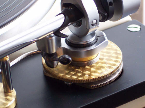

VTAF billede:
VTAF til SME:
Normen på de fleste arme er en løs og spænd skrue til VTA indstillingen, en meget upræcis og ret tilfældig indstilling som jeg
ser det, det er nærmest umuligt at finde den samme indstilling igen, da der ikke er nogen skala eller mål at gå efter og så
bliver det jo på fornemmelsen man laver en indstilling
Arme som feks. Graham,Triplanar og Kuzma 4 point har VTA on the fly, men de ligger i et prisleje hvor de fleste ikke kan

uanset prisniveauet, den eneste der kommer tæt på er Dieter Brakemeiers meget avancerede protractor til en pris
Iøvrigt VTA/SRA skal justeres i 1000 dele for at ramme lige i øjet/øret og det kræver finjustering on the fly ellers kan i bare
glemme det, på en alm tonearm med en løs on/of skrue kan det simpelthen ikke lade sig gøre.
Det man justerer efter her er " the golden point " altså der hvor alle lper uanset tykkelse lyder 100% korrekt
Det punkt findes i 1000 dele millimeter, kan det lade sig gøre? , ja det kan det feks med VTAF fra Pete Riggle til Rega/SME
Jeg lægger gerne lytterum til en demo af tykke og tynde lper i alle tidaldre, på ovenstående udsagn/påstand
Tag gerne dine egne favorit lper med
Ok fint indlæg, men jeg synes nu ikke SME er så´vanskelig, at ha med at gøre, den er jo rigtig nok "låst", i det øjeblik PUen er monteret, men så har du jo også den præcise effektive længde, men jeg vil gi dig ret, den kan være bøvlet at måle ud, men det arbejde er til at ha med at gøre, når du har den er det rimeligt nemt at lave en skabelon til fastsættelse af armens omdrejningspunkt, og man kan bruge 2 mm skruer til  til fastspænding af PU så er der lidt at finjustere  på  hvis man ønsker det
Og dit senere indlæg:
Rigtig smart med din SRA justering, der findes en hundedyr arm med med justeringer on the fly i vel alle retninger, kan ikke huske navnet, det her er jo nok noget billigere
Ok. Ramma du har nævnt dem.
VH. madsen

Kenwoods L07D pladespilleren har jo trinløs vta indstilling under afspilning. En super god plattenspieler i øvrigt.
madsen
Bruger siden: 02 April 2003
Indlæg: 566
Sendt: 17 April 2014 kl. 13:55 | IP-adresse registreret
Ja en lækkerbid, jeg har for nyligt fundet (købt) en Kenwood KD 8030, en lillebror også rigtig fin 13 - 14 kg maskine, kan også justeres i armhøjden, dog ikke On The Fly, den skulle iøvrigt være produceret af Micro Seiki, men ved ikke om de har lavet L07D

Her Nils en rigtig fin side ( Rammas leverandør), hvad med at få opgraderet Mørchen :
http://www.vtaf.com/vtafadaptations.html
