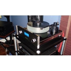

Struktøren
Indlæg: 2522
Sendt: 09 April 2014 kl. 20:45 | IP-adresse registreret
Ak ja
Så en pladespiller på den blå, den er lagt ind i forstærkere, og til den pris må der være noget lusk?
Forstærker, Mcintosh MT10, ... Kr. 18.000
Især fordi den også er på Ebay, samme billede???
Men den ville pynte hjemme ved mig
