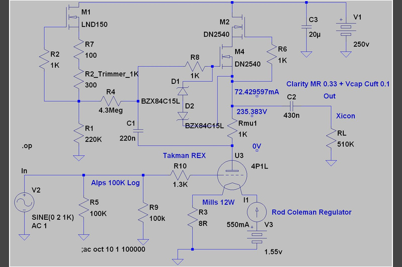

Tubetram skrev:
Hej Michael
har fået begge gyro monteret,,i pre..
men kan ikke regulere højere op end 127vdc
har omk 100ohm i serie med trimmer...ser ikke ud til at ændre det helt store
har 243vdc ind på gyrator
mvh Bjarne
Hvad ligger mA på ???
Tubetram
Bruger siden: 18 Marts 2012
Indlæg: 764
Sendt: 09 December 2015 kl. 05:46 | IP-adresse registreret
den ene regulator har 6volt over de 470ohm-----12ma ( Modstand rmu1)
den anden har 12v---over 470ohm...25ma
der mankler noget endnu
viser den ene regulator kommer op på 140 v
den anden kun på 128v
Bump. De skal helt sikkert kunne give det samme.
Er det i forstærkeren med "rigtige rør" i som load eller er det
med resistor load ??
Men resistor load , skal de være tæt på 100% ens.
Rør kan godt variere lidt, og husk at checke gløden så den står
ens, jeg ligger her på mellem 1.55-1.6 volt, før du måler anode
spænding. Det kan godt betyde noget.
Som udgangspunkt vil den 100R i serie jo gøre at du fint kommer
meget højt op i regulerings grad når trimmer er i 0R.
Vil tro at du på din 15R skal have anode spændingen op på ca 145-147volt for at
få de der 30mA igennem 4P1L rørret.
Du har Caps i udgangen i stedet for dine lunddahl ???
PS! Vi kan ikke bruge Lt-Spice mere så de spændinger på Ale's diagram kan
vi ikke bruge til noget mere.
/MVH Michael.

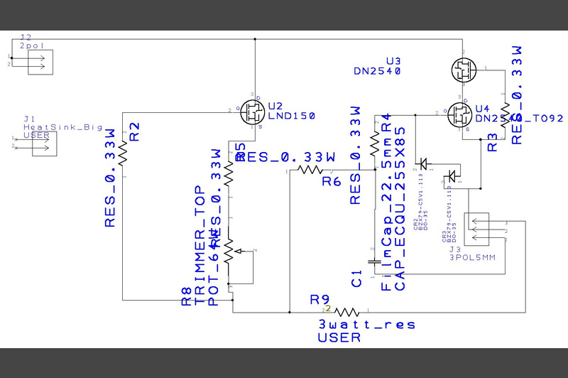

Hej Bjarne..
Det er så her vi ender op med den udgave du har lavet ???
gyrator ver 2 - single LND150
PS! Hvis det er den du har fået fra Rod, kan jeg begynde for 3 gang at lægge PCB ud..
/MVH Michael.

Hej Michael
ang diagram..det er lige præcis sådan min er pt..
en 4.7uf mundorf silver in oil i output
lyden..faktisk ikke så dårlig...er ikke sikker på jeg skal tilbage til trafo
har et for højt støjniveau....skal lige gennemgå min heater...bygger lige min v5 coleman og prøver med den
mvh bjarne

Tubetram skrev:
Hej Michael
mvh bjarne
Hej Bjarne.
Har du 4.7 uF i som output cap på din 4P1L.
Det må helt sikkert dræbe alt det sjove.
Vil stærk anbefale dig af bruge en 0.33 uF fra RIKE.
http://www.hificollective.co.uk/components/rike_scap.html
De er simpelhent et fund for prisen.
PS! Jeg starter med at route de "nye" gyrator over weekenden...
/MVH Michael.

Tubetram skrev:
det lyder nu ikke så ringe med en silver oil--
har set på rike...kan se den fås i en Q version..men kan ikke finde priser på dem
vil du bruge min udgave eller beholder du din gyrator
tror Rod har ret ang den store spredning i værdier for lnd150
det virker logisk da jeg jo på den ene gyrator kunne regulere op til 140v og den anden kun 127
ren lydmæssig bør det vel ikke betyde det store uden cascode for lnd150...de sidder jo mere for styring
Dengang jeg blev bøffet med de RIKE jeg blev snydt for snakkede jeg med RIKE i Tyskland.
Deres Q Version var noget dyrere men jeg kunne allerede godt få lov at købe dem hos dem - Direkte.
Hvis man kan regulere på gyrator betyder det ikke det store at der kun er en LND150, da selv reguleringen
stort set sker igennem den øverste DN2540. Det er også den der kan blive meget varm.
Har prøvet at køre 40mA igennem mine gamle gyratorer så bliver rørret 80 grader og DN2540 bliver pænt varm.
Jeg mener at man skal lave det print du har, fordi det giver væsentligt flere muligheder. Og det kan virke i begge
vores forskellige 4P1L 8R og 15R.
Hvor meget har det dig af gain ???
Eller hvor meget skal du skrue op på diverse indspilling før det bliver meget højt ???
/MVH Michael.

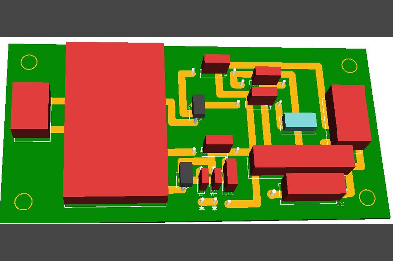

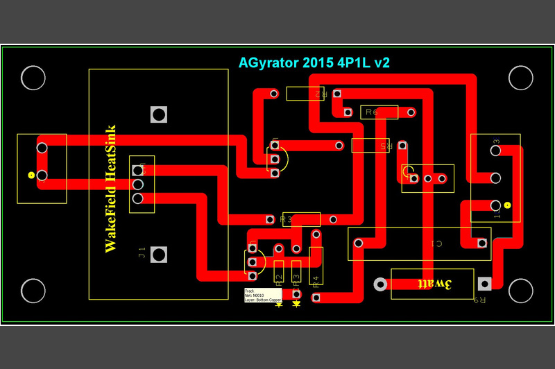

Hej Bjarne...
Så sender jeg de nye print til produktion. Inden det sker er vi 100% enige
om de skal være sådanne.
/MVH Michael.

Hej michaelvv,
Hvorfor router du ikke banerne på "bottom layer" så banerne ikke ligger op af din køleplade kun beskyttet af loddestop masken? Det ser jo ud til at
du har fået det routed på et enkelt sidet print.
Overføringskondensatoren bestemmes primært af den impedans din forforstærker "ser" ind" i, med mindre din forforstærker har ualmindelig høj
udgangsimpedans. Så Bjarne, som har en anden effekt forstærker hvis jeg har forstået det korrekt, kan nemt have brug for en anden størrelse
overføringskondensator end dig.
morse (som skal have prøvet de der elecrow)

Morse skrev:
Hej michaelvv,
ualmindelig høj
anden størrelse
Hej Morse...
Printet er routed på begge sider. Kølepladen er monteret 3mm oven over top layer.
Jeg har nok egentlig gjort det da jeg har kørt med print i 16 måneder som også er lavet på

Ja prøv da elecrow, det er billigt og ganske fin kvalitet. Jeg ligger lige nogle billeder ud
af nogle "nye" print som for mig ser ud til at være en klar forbedring, specielt med hensyn
til deres silketryk.
PS! Bjarne kan nemt skulle bruge en anden Caps. Ved at ham der først lavede 4P1L ikke bruger
transistor som effekt.
/MVH Michael.
michaelvv
Bruger siden: 02 Marts 2005
Indlæg: 1166
Sendt: 11 December 2015 kl. 08:32 | IP-adresse registreret
Morse skrev:
Hej michaelvv,
Hej Morse.
Fandt lige denne her guideline for PCB trace spacing, som jeg har brugt sidste gang jeg lavede print.
Link
Som jeg kan se har coated Baner en isolering evne, i følge IPC-2221 standarden på
0.4mm ved 280 volt som er den højeste spænding jeg har igennem mit board.
De 3mm jeg hæver min køleplade, vil så give en max spænding på 1200 volt.
Da jeg aldrig bruger SMD komponenter bruger jeg 2 layer for at fake mere "kobber bredde" på
min baner. Igennem VIA går både Top og Bottom Layer.
Da jeg lavede min PSU PCB for min 2A3, prøvede jeg at belaste den med 4 Amp ingen problemer.
PS! Bare fyr løs er altid klar på at lære noget om PCB.
/MVH Michael.
