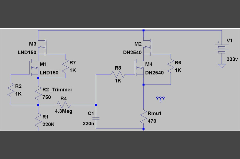

Hej Bjarne.

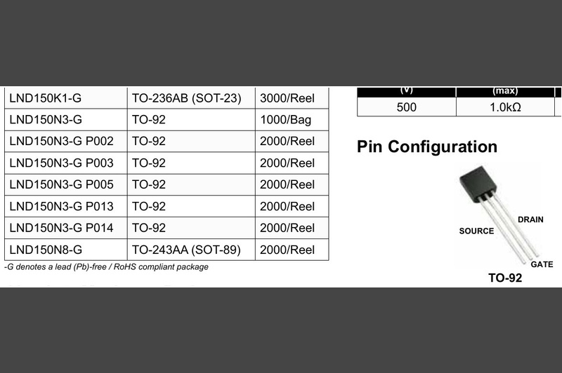

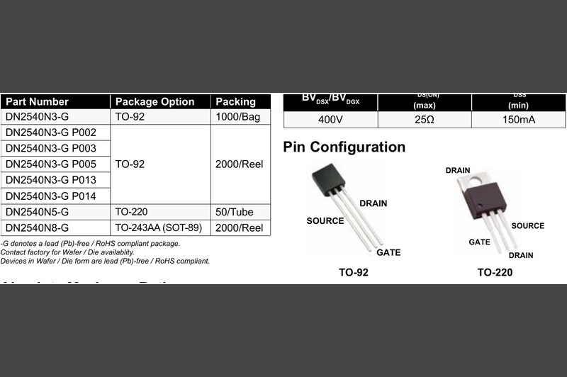

Som aftalt poster jeg lige de pin connection på lnd150 og dn2540, i forhold til diagram.
Lnd150 pin connection Datasheet
DN2540 pin connection Datasheet

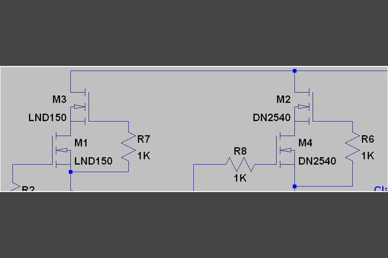

Snippet fra LT-Spice

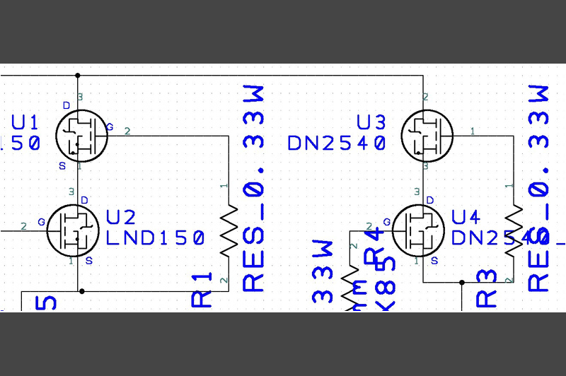

Pin Connection fra DesignSpark, her er der Pin på LND150.
/MVH Michael.
michaelvv
Bruger siden: 02 Marts 2005
Indlæg: 1166
Sendt: 24 November 2015 kl. 10:46 | IP-adresse registreret
Bjarne du skal ikke tage dig af at DesignSpark ikke har de rigtige symboler for LND150 og DN2540.
Det er lagt ud på samme måde som i LT-Spice...
Modstande i DesignSpark Hedder lidt anderledes men jeg har forsøgt at pladsere dem ens.

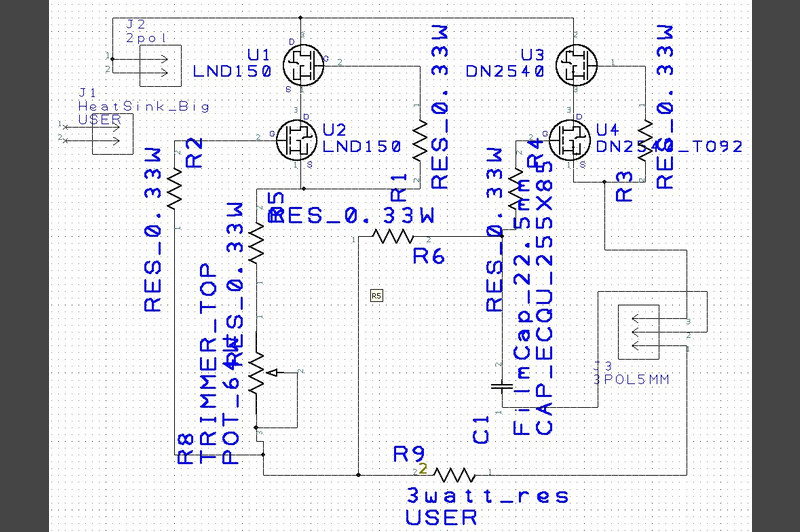

Bare for god ordens skyld får du lige hele diagrammet fra DesignSpark.
Først diagram fra LT-Spice
Diagram fra DesignSpark
/MVH Michael.

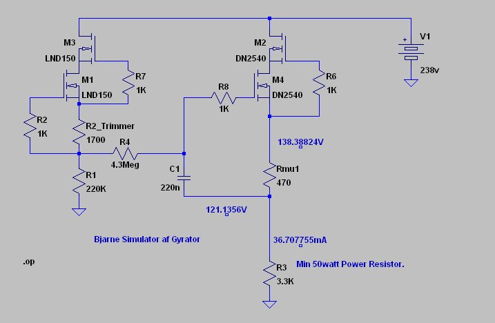

nå fik lige spænding på gyrator...ingen røg men heller ingen regulering
ca 238vdc ind ..og efter 470r er der 213vdc
trimmer er tilsluttet med kun 2 af benene i brug ..midterste og en af de andre
dn2540 ---måler med multimeter ,gennemgang mellem 2 af benene..det er vel rigtig nok
Til top Vis Tubetram's Profil Søg efter andre indlæg skrevet af Tubetram
michaelvv
Indlæg: 1166
Sendt: 24 November 2015 kl. 22:09 | IP-adresse registreret
Hej Bjarne...
Har du den modstand i serie med pot-meter den er ikke på digram..
Jeg har lavet et simulering ved 1700 ohm, ser værdierne her.
Kan du få noget tilsvarende ???
/MVH Michael.

Sendt: 24 November 2015 kl. 22:19 | IP-adresse registreret
Hej Bjarne du skal bare have den 750 Ohm modstand i serie med trimmer.
Check lige at nå du måler over din Trimmer har du reelt en ohms modstand og ikke bare 0 Ohm.
Prøv at kortslutte pin 2-3 på pot og mål over pin1-3 , der skal være fra 0-1000 Ohm her.
/MVH Michael.

Det at du ikke har brændt noget af er en god start. Følger med spænding din
udvikling her. Han se at der skal noget ohm på >750 før der rigtigt sker noget.

fik serie modstand monteret...ingen forskel i regulering..
nå men jeg tror jeg venter til der kommer print....gider ikke lodde det hele ud lige nu..
kan ikke umidelbart finde en fejl...ser ikke ud til at transer er defekte,,,,ben 2 og 3 leder på dn2540 to 220----og ben 1 0g 3 leder på den lille
mærkelige transer,,der leder uden spænding
mvh bjarne

Hej Igen..
Nu har jeg lavet alle mulige og ikke mulige simuleringer i Lt-Spice med de "2 forskellige" LND150
modeller og "2 foskellige 4P1L" og både med og uden resistor.
Uanset hvad jeg prøver vil jeg kunne regulere i et hvis område. Ales "hemmelige 4P1L_ST" som jeg
godt må bruge internt, virker også fint, det trækker dog mindre strøm en "det normale".
Har sågar haft en DN2540 "on top" i stedet for LDN150, det giver andre parameter men det virker.
Lad os sunde os lidt og vente på PRINT.
