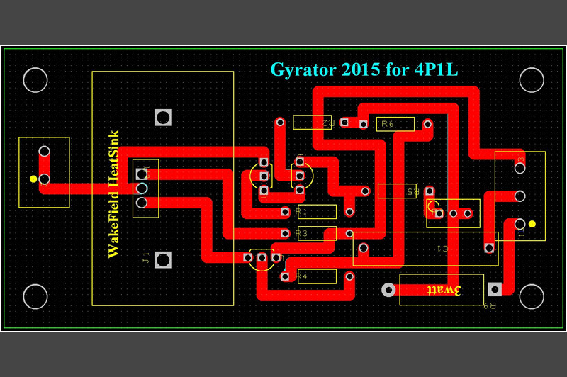

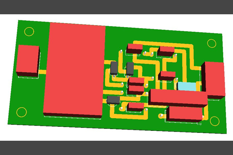

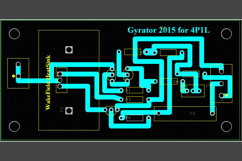

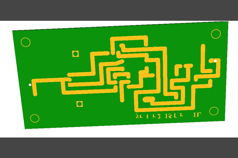

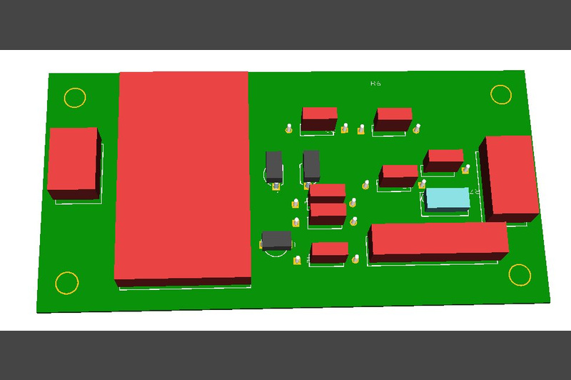

michaelvv
Bruger siden: 02 Marts 2005
Indlæg: 1166
Sendt: 20 November 2015 kl. 14:49 | IP-adresse registreret
Hej Bjarne...
Din pakke er sendt og jeg fik lavet print færdig, så de er sendt til produktion.
Lavede lidt om så der kunne komme en større 220K modstand på i watt...
Top er nu også med baner. 2 Layer.
Bund som den kommer til at være.
/MVH Michael.
