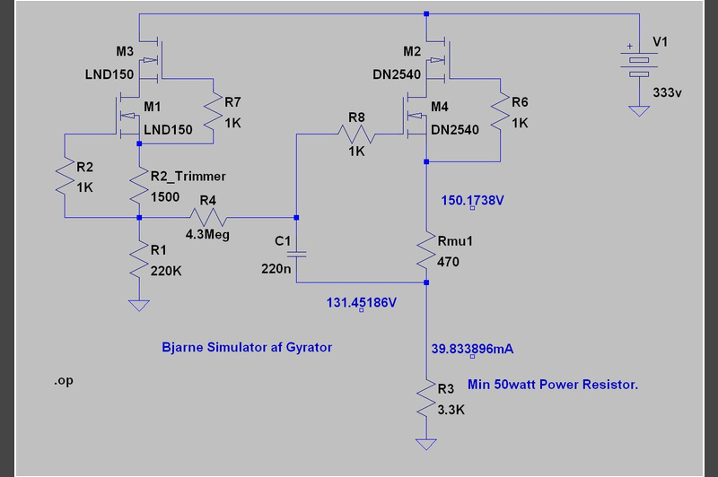

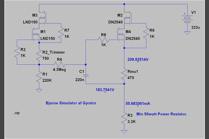

Så kommer der lige en "billig" opstilling så det kan testes uden 4P1L rør i.
Den 3.3K res er den eneste lidt dyrere ting, og den skal være en 50watter.
Ret høj i strøm, men okay.
Dette her er absolut settings. Ikke højere.
PS! En modstand kan selvfølgelig ikke simulere rørret man kan bruges til at teste dine gyrator.
/Michael.

Jeg vil gerne lige lave den med en modstand først. Da meget er blevet ændret i løbet af de 6 mails jeg
har haft med Ale.
To ting som jeg kan se i Lt-Spice er følgende...
Rmu1 (mindst 5watt , helst 10watt)
R1 ( 1watt)
Resten af modstande er fint nok med 0.25 watt...
Jeg starter helt sikkert også op med en DN2540/DN2540 to-92 løsning...
/MVH Michael.

Hvis Simu virker max 1K og en serie modstand på 500 ohm, kan altid trimmer til, men JEG VIL IKKE LAVE
NOGET HVOR MAN KAN BRÆNDE ENS FORSTÆRKER AF pga en trimmer.

Bjarne ved bare ikke om hans simuleringer holder vand, derfor vil jeg har den på en Resistor først.
Jeg har nogle hunde dyre 100w power resistor på 2.5K og 5K liggende , vil lige simulere på dem.
Det vigtigste er at vi kan få simuleringerne til at virker på denne modstand får vi rister 4P1L rør.
Når det er stabilt op du er oppe og køre kan du evt altid købe en dyrere output cap.
Havde selv en Clarity MR i i starten der var ikke fedt nok.
Ser lige om jeg kan regulere fra ca 15-50 ma men mine 100watter..

fra 500-1.5K på trimmer vil følgende modstande give
(5K) fra 27.5ma - 42.2ma .
(3.9K) fra 34.37ma - 52.85ma.
(3.7K) fra 36ma - 55.38ma.
(3.3K) fra 39.8ma - 61.25ma.
Har du noget idee om hvor meget strøm du vil have ???
Synes 45ma er helt vildt på et 60ma rør...

Glemte lige denne oplysning..
Hvis Ale's simulering holder, så vil regulering på trimmeren give følgende.
(15R) - 750 ohm 42.09ma
(15R) - 1750 ohm 10.82ma
(8R) - 1300 ohm 41.62ma
(8R) - 2300 ohm 18.2ma
Så det vil nok være smart med en serie modstand (15R - 750ohm) , (8R - 1300ohm). Hvis du da ikke skal over
de 42 ma.

skal lige forstå det rigtig........de 15ohm er det den der sidder ved heater ?
og de 1750 er trimmer ?
Til top Vis Tubetram's Profil Søg efter andre indlæg skrevet af Tubetram
michaelvv
Bruger siden: 02 Marts 2005
Indlæg: 1166
Sendt: 17 November 2015 kl. 18:41 | IP-adresse registreret
Jeps. Simuleringerne ændres lidt pga de forskellige katode-modstande...
