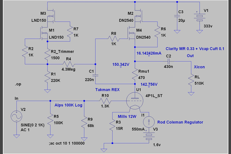

Kan med sikkerhed på min 4P1L sige at det ændrer noget når der ændres på strømmen.
Ligger normalt på de 25ma, men kan som sagt nemt ændre det.
Ved over 28ma bliver det meget "levende" her under 22ma bliver det for kedeligt.
Nok forskel fra din (trafo kobling) kontra min Caps kobling. Vil tro uden at vide det, da jeg ikke har
prøvet det, men Caps kobling klarer sig bedre med mindre strøm.
Vil lige prøve at rykke min op på (113.5volt/30ma) i morgen kan nemt ske det er anderledes med de
nye trafoer jeg har i min 2A3...

Tubetram skrev:
hviket spændingsfald har du over RMU1 i din simulation
det er vel dette spændingsfald der bestemmer MA
Over RMU1 er der ca 15 volt.
Nej, Det store spændingsfald sker over M2 (DN2540) , det er nemlig hele ideen I et
CCS kredsløb , RMU1 er kun for at give lidt modstand når der koldstartes.
Der skal også noget "Alvorligt" Køling på M2 da det er arbejdshesten (6.27 watt)
RMU1 (0.451 watt) , men alligevel 5-10 watt pga den koldstart til rørret trækker strøm.
LND150 ligger (0.12 watt) intet af betydning.

Sendt: 16 November 2015 kl. 09:30 | IP-adresse registreret
Hej Bjarne.
Fik svar tilbage fra Ale med det ændrer ikke noget ved simuleringerne.
Har spurgt om han ikke kan sende de libs, han bruger til Lt-Spice.
Der er for store afvigelser på det har har og det jeg får.

Sendt: 16 November 2015 kl. 16:48 | IP-adresse registreret
Hej Bjarne...
Tror nu nok det vil fungere, men jeg tror ikke på de målinger han får.
Nu snakkede han også lige om at skifte den ene DN2540 M4 til en BF862 (smd).
Det virker lidt under udvikling dette design.
Jeg har spillet på 30mA/113.5v. Så bliver den meget livligt og åbent her.
Ved ikke helt om jeg vil ligge så højt på mit setup, men det skal da prøves.
Lyden virker meget direkte, men det virker ikke så meget som er problem, som det var
da jeg for lang tid tiden prøvede det.
Jeg har målt på min gyrator og det er kun M2 som skal have en seriøs køling.

Ved ikke hvad der er forskel på dn2540 og bf862....men det begynder så at ligne hans gyrator for 01a rør
prøv at se spændinger for den..de ligner mere dem du har i din simulering
mon ikke jeg bare skal prøve at bygge den og så se om det virker---så kan vi vende tilbage til print

Michael
Kan du prøve at lave simulering for hans gyrator til 01A rør..
jeg er godt nok ikke speciel elektronik kyndig i kredsløb.....men den eneste større forskel jeg kan se ,,,er brug af en SK170 fet,,istedet for en
dn2540
så det er vel spørgsmålet om jeg kan bygge den udgave til 4P1L ??????

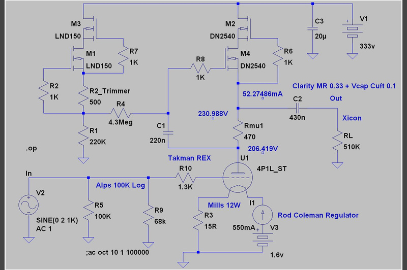

Jeg har haft rigtigt mange mails med Ale idag, og er kommet frem til at 2SK170 (Idss 20ma) ikke kan klare
jobbet, da dens Idss skal være 60ma for at kunne klare dette.
Der der findes forskellige typer, skal du være sikker på at det ikke er dem der kun kan klare 24ma.
Ellers kan man jo bare lave den med en DN2540N3-G den klarer 120ma. Så er man sikker.
Som sagt layout er om alle omstændigheder to-92, skal tænke det når der skal laves print.
Jeg har lavet en LtSpice simulering som passer ret godt på det at have et rør i. Det vil gøre at du ikke
futter noget af. Poster den lige.
PS! Fik de libs som Ale bruger til LtSpice nu passer mine målinger fint med hans...
/MVH Michael.

Hej.
Først kommer der lige simulering på en CCS DN2540 , som passer til det Ale har fået.
Maximum settings se prober på diagrammet (500 ohm Trimmer)
Minimum settings se prober på diagrammet (1.5K Ohm Trimmer)
PS! Derfor når dette testes start med at være sikker på at din trimmer er på max.
/Michael.
