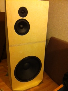

Jo tak. Jeg har leget lidt med delefiltre, men tiden er knap midt i eksamensræs på uni. Jeg deler ved 2800 hz
LR12db for både mellemtone og diskant. Nedefter er mellemtonen delt ved 90 db med en bessel funktion. Den
store 15 tommer bas er delt ved 170 Hz 48 db.
De spiller faktisk rigtig godt. Især bassen er en fornøjelse!. Mellemtonen er umiddelbart noget
bedre end da jeg havde dem i 16 liter lukket med 1 akustisk ventil.
Det lyder som meget fornuftigt med det kabinet - Især når det er konstruktøren som har anbefalet det. Evt kan du
prøve dem i åben baffel

Roky: "Det lyder som meget fornuftigt med det kabinet - Især når det er konstruktøren som har anbefalet det. Evt kan du
prøve dem i åben baffel. "
Højttalerne er vist ikke egnet til en åben baffel på grund af ophæng mv. Men konen vil gerne have gulvstående højttalere, da
hun synes de er pænere end standerhøjttalere ("højttalere på skamler"). Derfor vil jeg prøve at bygge dem ind i væsentligt
større kabinetter end planlagt, måske ca. 50 liter. De vil så være forberedt for evt. deling ved de ca. 20 liter. Har nogen
erfaring for, om så stort kabinet medfører for stor dæmpning?

Kan ikke se hvorfor de skulle være dårlige til åben baffel. Der er i hvert fald mindst en på speakerbuilder som har
brugt dem som mellemtone i en dipolkonfiguration.

Hmm... Ved nærmere eftertanke har du måske ret. Jeg planlægger ikke at spille tordnende højt.
Men da jeg ikke erfaring med åben baffel har det slet ikke indgået i overvejelserne. Hvor stor skal en baffel til mellemtone og
diskant være? Bassen kører jeg foreløbig fra en separat aktiv subwoofer.

Ved musik med meget bas, som eksempelvis hiphop, er det 15" enhederne som når x-max før mellemtonerne. Så
ingen problemer der.
Min baffel er 46 cm bred og giver en delefrekvens pga baffelstep ved ca 200 hz. Det skyldes at vingerne også
hjælper til, hvilket giver en "bredde" på ca 66 cm.
Du kan gå den ene vej og lave en bred baffel eller den anden og lave en helt smal baffel. Jeg har kun forsøgt med
en bred baffel.
Men det er jo let at teste af -så behøver du kun bygge forpladen og ikke hele kassen...
Jeg bruger EDGE til at simulere frekvensrespons
