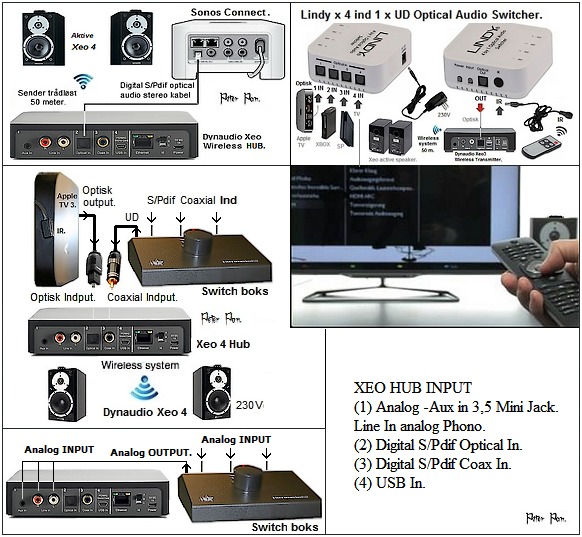

Hvordan vil du anbefale at tilslutte følgende til Xeo hub?
Tv, Apple tv, Sonos og SR receiver?
Kan den acceptere to analoge? 1 i minijack (tv) og en L/R phono? (SR Receiver)?
Jeg havde tænkt at forbinde mit tv fra hovedtelefon udgangen til minijack indgangen på Hub´en for at få volumen kontrol direkte
fra min tv fjernbetjening.
Vh Kristoffer

Hej Kristoffer
Du skal vide det ikke er den bedste lyd du får ved analog TV tilslutning
Se her hvad Dynaudio foreslår -
Xeo 3 til TV- http://www.youtube.com/watch?v=856JUnYNehI
Vælger du alligevel de analog indgange kan du købe en Phono omskifterboks som indgangs vælger.
http://www.av-connection.dk/?PGr=216&ML=430

Hej igen stoffer1987
Nej det kan kun lade sig gøre på den måde du selv beskriver, via analog audio fra hovedtelefon udgangen.
Det eks. er også vist på videoen. Vælger du S/Pdif Optisk eller S/Pdif Coaxial out får du bedre lyd, men
må styre højttalernes lydstyrke med den medfølgende Xeo fjernbetjening. Start evt. med analog tilslutning,
så kan du lave det om, hvis du ikke kan leve med lydkvaliteten.
Her en oversigts tegning over nogle af de mange muligheder der er med Xeo systemet.

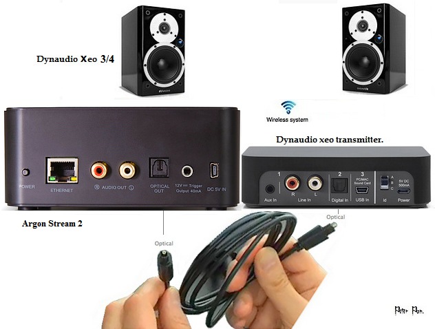

Sendt: 31 Juli 2015 kl. 23:39 | IP-adresse registreret
Argon Stream 2 er til salg primo september 2015. Den lille billige (999 Kr.)
stream boks giver mulighed for at streame Internet radio.- Spotify Connect.-
Samt DLNA-streaming. Tilslutninger: Analog RCA og Digital Optisk udgange.
Se Dansk manual: Link.

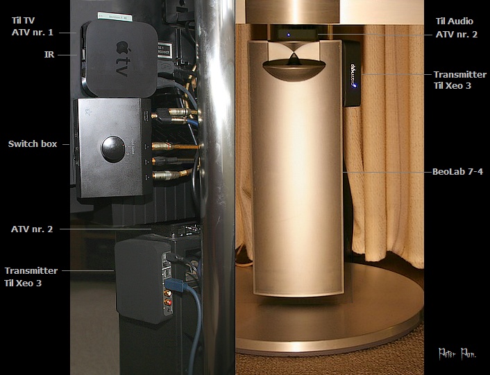

Integration af mit BeoVision 7-40 5.1 surround og Dynaudio Xeo 3 setup - 2015.
Sendt: 12 August 2015 kl. 12:36 | IP-adresse registreret
Sådan bruger vi de trådløse Xeo 3 højttaler -
Vi har stue - køkkenalrum - soveværelse - have. Xeo 3 højttalerne står på skrivebordet i stuen
til hverdag, og bruges til trådløs lydoverførsel fra Computeren eller fra Cayin 252 CD afspilleren
som også er tilsluttet mit B&O system. Ind i mellem flyttes højttalerne til køkkenalrum, eller ud i
haven. Min musik samling på NAS-serveren levere så lyden, som styres via en iPad mini.
Transmitteren kan sende til 3 sæt Xeo 3, men indtil videre er det kun blevet til det ene sæt.
Jeg tænker stadig over indkøb af endnu et par Xeo 3 højttaler, eller det nye Xeo 4 system.
