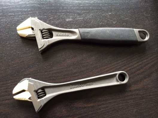

Jeg har gået og " taget mod til mig"
Tanken har gået i retning af, et forsøg på at rette hovedet op.
Har en forventning om at det er noget sprøjtestøbt aluminium, og min erfaring fortæller mig, at det kan holde til at blive bukket og vredet noget, før
det knækker.
Så jeg demonterede pickup og arm, og fik med lidt magt, hovedet fuldstændig snorlige.
Det tog et par forsøg, men nu står pickup'en helt lige i rillen, og det gør den over hele pladen. Ihvertfald med mit bedste øjemål og brug af et spejl
liggende på tallerkenen.
Så det var hvad der skulle til - jeg har også udskrevet "Stevenson arc protractor" og sat pickup'en op efter denne,
Der er stort set ingen rillestøj i inderste spor tilbage.
Så der er umiddelbart en succes :-)
Jeg ved at Bent fra Rega kikker med, og jeg hermed har mistet alle former for kulance, men det må jeg leve med. :-)
Bent har været meget serviceminded og hjælpsom i forbindelse med mine spørgsmål. Det er dejlig at der stadig er sådanne importører :-)
Chris-torb
Struktøren
Indlæg: 2522
Sendt: 05 Februar 2014 kl. 20:25 | IP-adresse registreret
Sådan
Engang imellem må en mand tage koen ved hornene, og tage ansvar, så man kan komme tilbage i rette rille
Dejligt at høre du er kommet hertil
Med vanlig venlig hilsen, og lidt respekt
Struktøren
Ej sgu, stor respekt.
Sendt: 05 Februar 2014 kl. 20:46 | IP-adresse registreret
Sådan Chris, top$$ når det lykkes.
Det samme med min Kinesergrammo, fin plint/leje/tallerken m.m., men motoren........ styringen var fin, men ankeret "bankede imod", hva´ gør man så?? Skiller skidtet ad, finder ud af, at de 2 kuglelejer er rustne, så i drejebænken med ankeret, X antal tiendedele af indtil skidtet "holder kæft", to nye lejer og vupti, det spiller max. Det tog en dag, bedre end at sende det retur med måneders venten, når man nu alligevel var "hoppet i" og havde købt "derude". Fedt at høre, at du er kørende
Jens Mortensen
Bruger siden: 10 Januar 2004
Indlæg: 483
Sendt: 05 Februar 2014 kl. 22:44 | IP-adresse registreret
Sådan Chris, flot gået.
Jeg må overveje noget lignende. Hvordan fik du spændt armen fast, så du kunne vride den?
chris-torb
Indlæg: 382
Sendt: 06 Februar 2014 kl. 12:27 | IP-adresse registreret
Hey.
Jamen jeg kan næsten heller ikke få armene ned igen.
Hey.
Det er jo helt essensielt at demontere armen fra plinten, så "vridet" ikke belaster lejerne.
Da jeg fik nærstuderet armen, viser det sig at "fænomenet" hos mig bestod af 2 forskellige problemstillinger.
Det ene var selvfølgelig selve tilt'et.
Udover dette vred hovedet sig lidt.
Måske lidt svært at forklare, men det yderste af hovedet var mere tiltet end inde hvor armrøret begynder. Det var jeg ikke i første omgang klar over, men jeg holdt en "99% plan metalbrik" under hovedet, og kunne konstatere, at hovedet ikke var plant med klodsen.
Jeg har "speciallavet" en skiftenøgle, som er slebet smal, som kan holde om hovedet, helt inde ved armrøret.
Derudover en skiftenøgle til at vride med, ude i enden af hovedet.
Så det var meget primitivt og med "fingerspitz gefûhl" :-) Men med forsigtighed, kunne hovedet vrides på plads, så det fundstændigt flugtede metal klodsen. Så var den ligesom klaret.
Selve tilt'et skal, tror jeg ihvertfald, vrides så tæt på armrøret som muligt - så her var skiftenøglerne tæt på hinanden, for ikke at skabe et nyt vrid i den del af huset, hvor PU'en lægger an.
Men hvis der ikke er et vrid i selve huset, ville jeg have foretrukket at spænde den yderste del af hovedet op i en skruestik - hen ca. til midt på 222mm hullet - selvfølgelig med noget beskyttelse på, så der ikke kommer ridser eller mærker, og så vride med den skiftenøgle, hvor kæberne er slebet smalle.
Således at vridet foretages i dette område og ikke hvor PU'en lægger an.
Og det er faktisk væsentligt mindre der "skal til" end man tror.
Jeg kan godt se, her når jeg forklarer, at det virker meget primitivt. Og det kræver selvfølgelig noget håndelag, men det virkede her.
Der er ingen ridse eller skrammer - hovedets underside er snorligt ifølge min metalklods, og det står helt ret på pladen.
