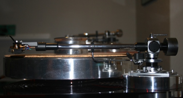

Benytter selv Feickerten, når jeg justerer min SME/Oracle 345 - det giver ingen problemer. Du skal jo med SME-armene fortsat sørge fra korrekt
monteringsafstand fra centerspindel til armens omdrejningspunkt/centrum af monteringshullet, hvorefter du "skubber" overhang/effektiv armlængde
på plads. Ellers ville det jo heller ikke give nogen mening, at SME netop oplyser monteringsafstanden til centerspindel, vel

du har helt ret. når man først har sat armen i den rigtige afstand, skal man efterfølgende kun rykke puén for at finde det optimale overhang med en feickert, og det kan være svært med sme, med mindre man forstørrer pu-husets huller.

Nils og jeg er tydeligvis ikke enige - jeg kan ganske enkelt ikke matematisk forstå, hvorfor det skulle være nødvendigt at forstørre monteringshullerne på headshell på en SME-arm for at finde korrekt overhang?
Overhang og armens monteringsafstand er lig armens effektive længde - og det er lige præcis dér, din p.u.-diamant skal ramme lp-rillen. Det er en matematisk kendsgerning. Hvorfor det skulle nødvendiggøre en udvidelse af skruehullerne i headshell forstår jeg ikke?!?
Det kan måske være nødvendigt i forhold til at få p.u.'ens nålefane til at flugte korrekt med lp-rillen, men det har jo ikke noget med overhanget at gøre.
Se tegningerne over tonearmsgeometri på www.vinylengine.com - en tegning forklarer det bedre end tusinde ord

Menes ikke at have set denne flotte arm i levende live , men når man tager og gårgler den ... Så forstår jeg godt Nils gerne vil gøre
monteringshullerne større...
Når man ser dette headshell, undres man over at hullerne ikke giver, i mine øjne fornøden mulighed for netop overhang... Med mindre at det ikke er
meningen... At producenten måske anbefaler diverse pick up's der netop vil passe som fod i hose... Så giver det mening Eller at hullerne
netop er så store, at det der skal justeres... Kan justeres... Men flot er den... Hmm... Måske man skulle ønske sig sådan en til man bliver 60...? Så er
der nogle år at spare sammen...

Samme headshell som på min Oracle/SME 345 - og som jeg skriver, så giver det ikke problemer med at finde overhang, da hele armen jo kan forskydes. Nu bliver jeg sgu snart irriteret over, at I ikke tjekker op på lidt tonearmsgeometriteori
Monteringsafstand, overhang og effektiv armlængde skal passe sammen for at finde de to nulpunkter på en lp, hvor sporingsvinklen teoretisk er ... surprise ... nul. Og det gør man(d) altså på en SME-arm, som jeg har beskrevet. Ikke mere hokus-pokus (og udvidelse af skruehuller i headshell) i det.

jeg tror vi er enige et langt stykke af vejen. men hvorfor først finde den rette monteringsafstand for tonearmen, for derefter at flytte den igen? med den korekte tonearmsafstand kan det være svært for puén, at nå ud til overhangsmærkerne som feickert foreslår (lofgren, bearwald) med en sme.
du kan benytte en standart-justering ved, at montere tonearmen i den korrekte afstand (følg fabrikantens oplysninger)og efterfølgende monterer du puén, så den følger tonearmens fysiske udformning, og nålen ender med at sidde lodret under armrørets endekant, så har du det ( af fabrikanten) foreslået overhang (passer sikkert med et imaginært omdrejningspunkt, stol på fabrikanten) og alt lyder fint og godt og intet stikker fra. selv et lille tvist den ene eller anden vej, vta en smule for høj eller lav, betyder ikke det vilde, det hele lyder fint. men du kunde også vælge ( hvis du har tid) en anden model(mere kritisk) hvis dit anlæg vil være med. min personlige favorit er lofgren, som du kan finde med en feickert. med min Mørch dp6 foregår det ved, at jeg rykker puén fremefter (i forhold til standart justeringen), til den når 212mm mærket på overhangs-stregen (giver en effektiv længde på 230 mm) og jeg fintuner ved de to punkter, hvor nålen skal ramme punkterne, mens puéns krops fysiske kanter følger stregerne (og ikke mere armrøret) og nu sker der sager. et lille tvist den ene eller anden vej, ændrer lydbilledet, en vta hvor du indenfor en halv mm kommer ind, men også ud igen. det hele er så fintfølende, at en fintuning med ørerne er påkrævet.men ved denne indstilling expanderer hele lydbilledet i størelse og den tonale kontrast bliver større. det der før var godt, er nu blevet endnu bedre, men (og det er så ulempen) det der før var kedeligt er måske også blevet kedeligere, men som med alt andet i livet, eksisterer det ene på baggrund af det andet. men frem for alt er lydbilledet expanderet, og et stort lydbilled er for mig det mest euforiserende ved hifi.

Jeg har justeret SME armen ind via SME skabelonen og mine ører, og det lyder yderst acceptabelt, som man siger her i Jylland.
Men grunden til jeg lavede dette indlæg, var at få inspiration til lidt lettere(Læs Hurtigere) opsætning af PU'en i SME M2 armen, dovenskaben længe leve.
Men det kunne da godt være man skulle anskaffe sig en Feickert Protracktor, jeg har tit tænkt på det, da det ville gøre optimeringen lidt lettere.

Nej, på min Oracle/SME er det overhovedet ikke noget problem at få korrekt overhang (eller snarere, at opnå korrekt effektiv armlængde). Der er masser af plads til at forskyde armen både den ene og den anden vej.
Dit råd om, at korrekt overhang automatisk fås ved at montere p.u.'en, så nålen ender med at sidde lodret under armrørets endekant, er efter min bedste vurdering ikke (altid) korrekt. Da forskellige p.u.'er har forskellige fysiske dimensioner (fx kort/lang nålefane, kort/lang krop, monteringshuller forskelligt placeret på kroppen) er det i givet fald helt tilfældigt, hvis korrekt overhang kan findes på den måde.
Jeg kastede lige et blik på de kombinationer af radialtonearme/p.u.'er, som jeg i øjeblikket har i brug (det drejer sig om fem styk - jeg har også nogle tangentialarme, men her er overhang af indlysende grunde irrelevant). Under forudsætning af, at jeg i øvrigt har fået dem korrekt justeret i forhold til overhang, så var der ikke en eneste af dem, hvor nålen sad lodret under armrørets endekant. Nu kan det selvfølgelig være ganske svært at definere, hvor endekanten er på fx en Graham Phantom, hvor headshell er ellipseformet, men jeg vil nu alligevel mene, at det ikke er tilfældet. På min Mørch DP6, hvor endekanten er lige, er nålen skubbet adskillige millimeter ud over endekanten.
Som jeg også skrev til miav, så mener jeg, det er bedre at benytte kombinationen af nålefane og sigtelinjer til indjustering af, om nålen står parallelt i rillen og ikke p.u.'ens krop.
