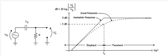

Dette er nok nærmest en præcisering, ækvivalent diagrammet for en krystal pickup er kondensator og en belastningsmodstand (den der er i
forstærkeren) de giver tilsammen et højpas filter hvor afskæringsfrekvensen er bestemt af de to, jo større de er, jo lavere er den. De 1000pF lyder
rigtig og Philips må have designet den sådan er frekvensgangen passer med en belastning på 500k, jo lavere belastningen er jo højere er
afskæringsfrekvensen, så hvis man belaster den med f.eks. 50Kohm bliver den 10 gange højere, så mit gæt er at du vil mangle en del bas. Dette
forklarer også hvorfor indgange til denne type er så højimpedante.
