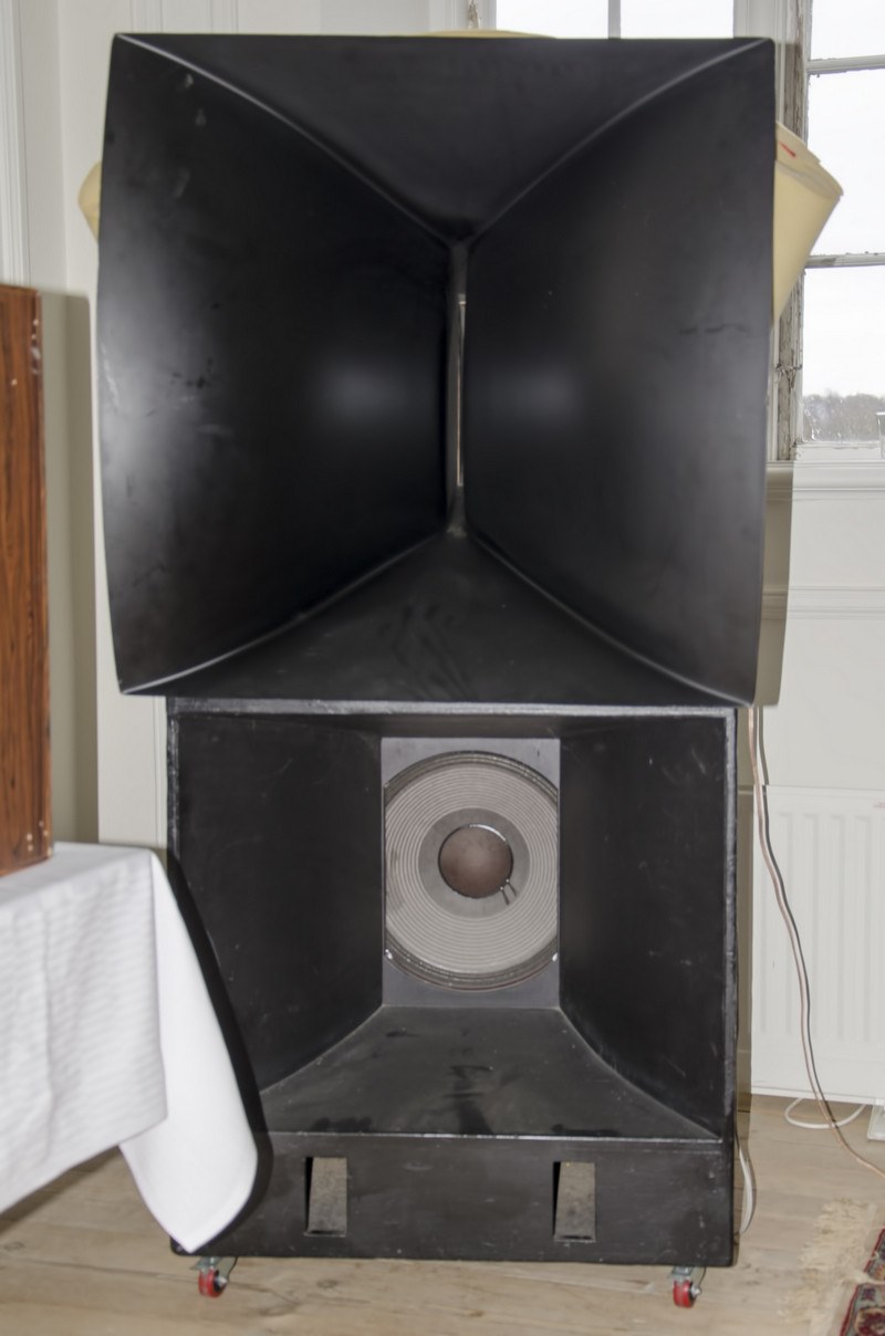

Ja der skal en diskant til toppen, men det spiller godt det store horn, lagde høre til et sæt til vores Vintage-træf:

Heyy,
Hmmm, perspektiv ved jeg ikke rigtig. Min musik stil appellere vist ikke som sådan til en "udpegning" af enkeltheder. Enkelte
af mine gyldne øre kompis'er fandt det vanskeligt at høre placeringen af enkelt instrumenter, så vidt jeg kunne forstå, i
forhold til det der blev lyttet på derhjemme.
Hvad jeg derimod kan svare på er at rumfornemmelsen er helt vild og lydbilledet som, ja du ved, var der nogle musiske
banditter der stod og trykkede den af lige uden for.... Du må forbi når du aligevel skal til svigermekanikken!!!
