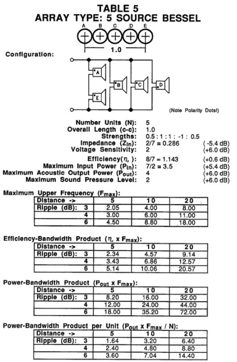

Don Keele har lavet en masse analyse i Line Array her under Bessel som består af flere varianter
Don Keele - Bessel Array
(Phillips lavede vist nogle prototyper i 80erne efter dette princip til PA brug)
Den der virker mest interessant "ud fra hvad jeg kan læse mig frem til" er bessel 5 source
(læg mærke til polaritets * punktet i diagram)
En liste over egenskaber af de forskellige Bessel Line Array
man burde kunne stakke Bessel type 5 line source til 25 enheder (altså 5*5)
er det noget der dur til noget eller noget jeg har misforstået ??

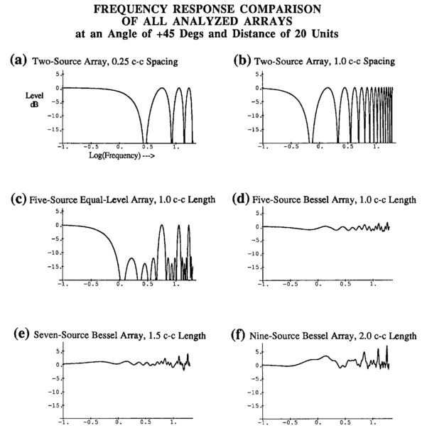

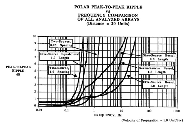

POLAR_PEAK-TO-PEAK_RIPPLE
FREQUENCY_RESPONSE_COMPARISON_OF_ALL_ANALYZED_ARRAYS
5 Source bessel ser bedst ud i data
vh Hans Lund

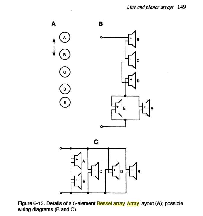

Her er Phillips studie af Line Array fra 80erne, (30 år siden)
LineSourceLoudspeakers
5 element Bessel array i parallel får en 2/7 impedans, men der findes alternative koblinger
forskellen er at impedansen nu bliver 3.5 gange så høj
Med andre ord er enheder på 4 ohm intet problem, ej eller 2 ohm
PS jeg ved godt at serie forbindelse ikke er helt så godt
Blog om Line Array link
