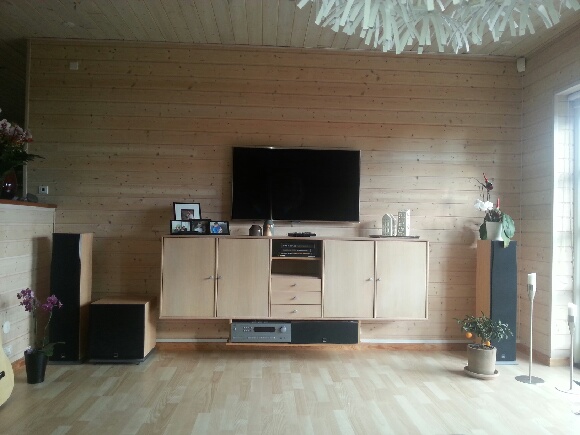

Sendt: 11 September 2013 kl. 09:41 | IP-adresse registreret
Et billede af din opstilling vil sige mere end 1000 ord..
Og du kan prøve at starte med at fjerne alle andre end dine fronthøjtalere fra rummet, og slukke alle surround kanaleren i reciveren, og stille fronterne til large.
Har du stadig bulderbas? så flyt lidt på højtalerne og se om du kan finde et sted de kobler bedre.
Få en ven til at klappe hårdt i hænderne lige foran diskanterne, mens du sidder i lyttepos, med lukkede øjne.. Og peg i den retning lyden kommer fra, hvis det ikke er diskanten, så sæt et håndklæde eller andet difuserende op der hvor lyden kommer fra, og fortsæt indtil du kun kan høre lyden fra højtaleren/ Din hjælpers hænder.

Finder lige at billede :-)

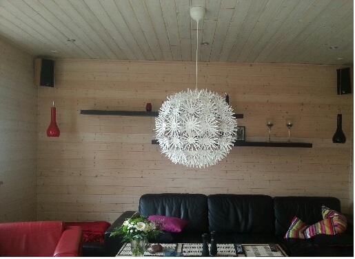

Undskylder på forhånd rodet :-)
Det roder ikke lol.
Profil brædder er ikke tosset, men du skal helt sikkert have et tæppe på gulvet til at klare førstereflektionen.
Og så er jeg ret sikker på at dine højtalere er klemt for hårdt op i hjørnet..
Prøv at fjerne subben, og rykke højtalerne 20-30 cm frem og centrere dem mellem reol og væg..
Og hvis du kan finde et lille stykke gulvtæppe til at smide under højtalerne.
Der er et glasparti i højre side, sørg for at der er gardiner eller ligne for når du høre musik/ ser film.
hvis jeg var dig ville jeg skyde den center højtaler, og lade fronthøjtalerne klare den opgave.. Det vil fungere mange gange bedre.

Okay vil jeg da lige prøve, Jeg har lige sat reolen op under fjernsynet og var meget usikker på om fronterne ville bliver dårligere af at kommer tættere på sidevæggen.
Skal jeg fjern Subben helt fra setupet?
Hjælper det med gulvtæppe kun under højtalerne.
Med hensyn til min center, så er det vel ikke dårligere at den hænger der oppe under reolen???
MVH HP
Ja helt væk med subben.. Det vigtigste er at starte med fronterne.. Sub kan du rode med senere.
Ud af rummet med den. Højtaleren må ikke stå lige langt fra side og bagvæg, men skal have god plads hele vejen rundt, tæppe under højtaleren er for ikke at koble for hårdt til gulvet, men stadig stå rimeligt stabilt.
Det meste af filmen foregår i centerkanalen, og du har ingen membranareal i en center med 2x 5 eller 6,5" enheder+ at du ikke kan lave en sammenhængende panorering foran.
Fjerner du centeren og lader reciveren mixe center sporet ud i frontkanalerne får du samme effekt som i stereo, du får 4x6,5" enheder, og 2 diskanter, og dialogen bliver tydeligere og kommer op fra gulvet samt sammenhængende panoreringer, og ingen udfasningsproblemer mellem center og fronter. = mindre bumelum og plingeling.

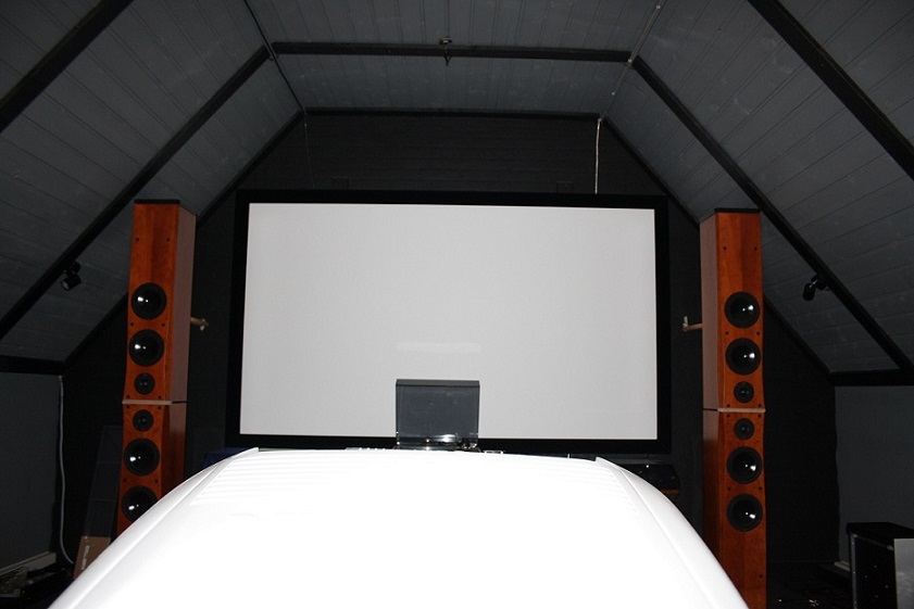

Det koster gratis at prøve.. Jeg har efterhånden haft ret mange centerhøjtalere.. stackede centerhøjtalere.. 2x fronthøjtalere i center osv..
Det sjoveste var dette forsøg.. drevet af en Dali Gravity, på en NAD M15
Og her kan man snakke om rod
