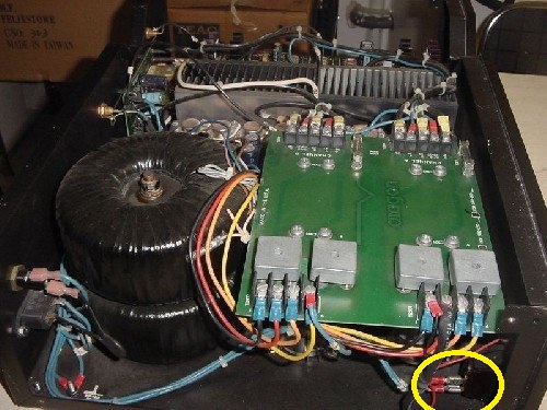

Hvis apparatsikring bl.a. er på 12,5A T (her skal altså sidde en 6A T)  - og sikringerne, som psringer i  skabet er på 10A , så trækker apparatet mindst 10A på 230V, hvilket vel ikke er ok.
ikke mere hokus pokus
Til tekniker
Vh
Freddy
banz
Indlæg: 1219
Sendt: 24 September 2013 kl. 13:07 | IP-adresse registreret
Fredmarantz - bagpå mit apparat står der 240v 12A, og teksten på det postede billede fremgår ikke. Om klistermærket er
eftermonteret og fejlagtigt ved jeg dog ikke.

banz skrev:
Nrik - jeg må nok indrømme, at jeg ikke er særlig kyndig, og med dine advarsler er jeg ikke meget for at
sætte livet over styr.
Jeg har målt sikringerne, og de er alle i orden.
OK.
Det var selvfølgelig ikke ondt ment, alle os der ved lidt om det har været der hvor du er nu.
Men vi har taget nogle små steps inden at gå ombord i sådan en fætter.
Det kræver mange timers roden med batteridrevne tips-maskine-kits, og derfra til små forforstærkere før man endelig
kommer til noget 220v man tør rode med. Der skal dog nok være nogen der bare har taget springet.
Man skal bare vide at der er en risiko, og så ikke overvurdere sine evner ligesom i mange andre aspekter her i livet.
Hvis du skulle komme forbi københavn så tag den under armen, så kigger jeg på den. Jeg har repareret en helt magen til
før.

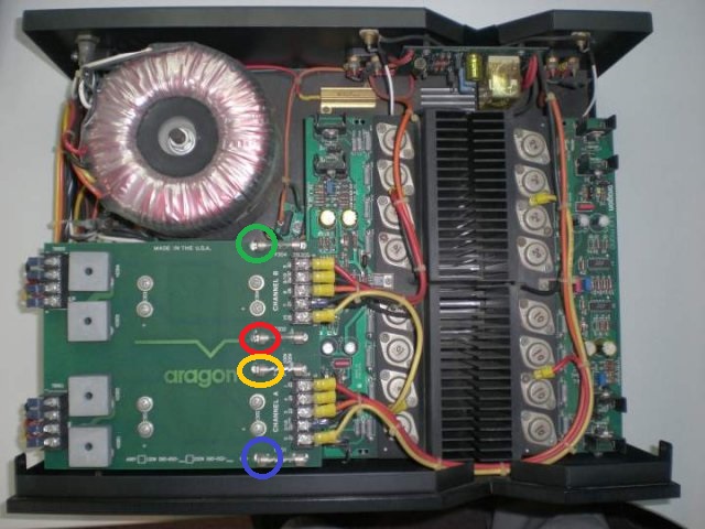

Prøv at tage de 4 sikringer ud der sidder ved de 4 tegnede ringe, sæt strøm til forstærkeren og tænd og mål mellem RØD &
GRØN og bagefter mellem BLÅ & ORANGE.
Voltmeteret stiller du på 200 V dc
Til top Vis dipolist's Profil Søg efter andre indlæg skrevet af dipolist
banz
Indlæg: 1219
Sendt: 26 September 2013 kl. 16:23 | IP-adresse registreret
Jeg stilte den på DVC 200, hvad jeg går ud fra giver det samme. Anyhows, så målte den 00.0 på dem begge.

Hvis ikke der er spænding der, så er der en fejl i forsyningen. Det kan være sikring, sikringsholder, hovedafbryder, diodebroer eller trafoer.
Så herfra er der faktisk kun 230 Volt spændinger tilbage at måle på. Så hvis du ikke er alt for sikker på dine evner, bør du nok vente til du får hjælp af en der ved hvad han laver.
Men det næste er jo nok at få testet om der kommer spænding ind til trafoerne eller ej. Kommer der spænding helt frem til trafoernes primærvikling, men ingen spænding ud af trafoerne, så er termosikringen inde i trafoerne røget. Den kan ikke skiftes. Det er desværre før set at termosikringen kan ryge i en trafo uden at den har været overbelastet. Det er som regel bare alderen der trykker.
Men få en til at tjekke de spændinger der kommer ind i apparatet, og hvor langt de kommer. Du kunne jo være heldig, at det bare er afbryderen eller sikringsholderen der er defekt.
Og jo, en sikringholder kan faktisk også blive defekt. Det er ikke tit, men jeg har set det en enkelt gang. Der var knækket et stykke metal af inde i holderen, så der ikke længere var forbindelse til sikringen. Så den kan faktisk ikke udelukkes helt.
mvh.

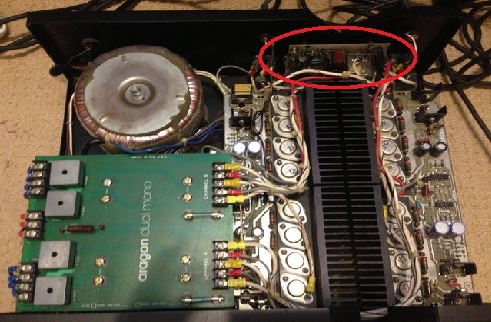

Bagerst sidder der et relæprint (Icirklen på billedet)
Jeg tror det er en form for et softstartkredsløb samtidig med at det nok også har andre funktioner.
Da jeg havde 4004ere spillede jeg til tider så hårdt på dem at de klikkede fra (Bastestplader med toner fra en hz) og klikkede
så til igen når der blev skruet lidt ned.
Det har nok registreret for lave frekvenser ved alt for højt output, så printet med relæet har nok flere funktioner.
Er der softstartfunktion i printet (hvad jeg vil tro med 2 x 1100 watt trafoer og 4 pænt store lytter) og det er blevet
træt/overbelastet, vil der ikke komme strøm til trafoerne
