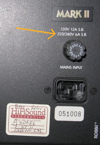

Banz - Jeg synes det er mystisk, at der skulle sidde en 12A hovedsikring i forstærkeren. Den er opgivet til et max- forbrug på 1500W - det svarer til 6,5 A ved 230 V, så en standard 8A træg hovedsikring vil være tilstrækkelig (forudsat at der er softstart indbygget). Hvis der virkelig er behov for en 12A hovedsikring i forstærkeren for at sikre pålidelig drift er det meget problematisk. Det forudsætter nemlig, at det tydeligt fremgår, at dyret skal tilsluttes til mindst 15A el-net. Hvis forstærkeren virkelig er designet til at trække 12A og den tilsluttes et normal 10A lysnetkredsløb er der risiko for, at el-installationen tager skade. Det skete heldigvis ikke i dette tilfælde. Man kunne dog tænke sig, at den mærkat med 12A kun gælder 110/115V drift (som f.eks. i USA). Der ville pengene passe. Halvt så meget spænding og dobbelt så meget strøm.

..... Jeg synes det er mystisk, at der skulle sidde en 12A hovedsikring i forstærkeren. Den er opgivet til et max- forbrug på 1500W - det svarer til 6,5 A ved 230 V, så en standard 8A træg hovedsikring vil være tilstrækkelig (forudsat at der er softstart indbygget)..
Du har mere ret end du aner :)
1: Den har slow start
