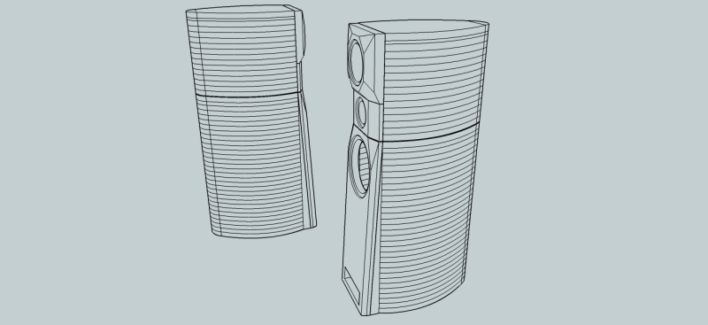

Lige en forløbig tegning..
Litermål er beregnet med 3 decimaler, så det skulle være lige i skabet.. Men det er altså kun en prøve sketch!
Tegnet på basis af Troels Gravesens Ellam Flex 3W.

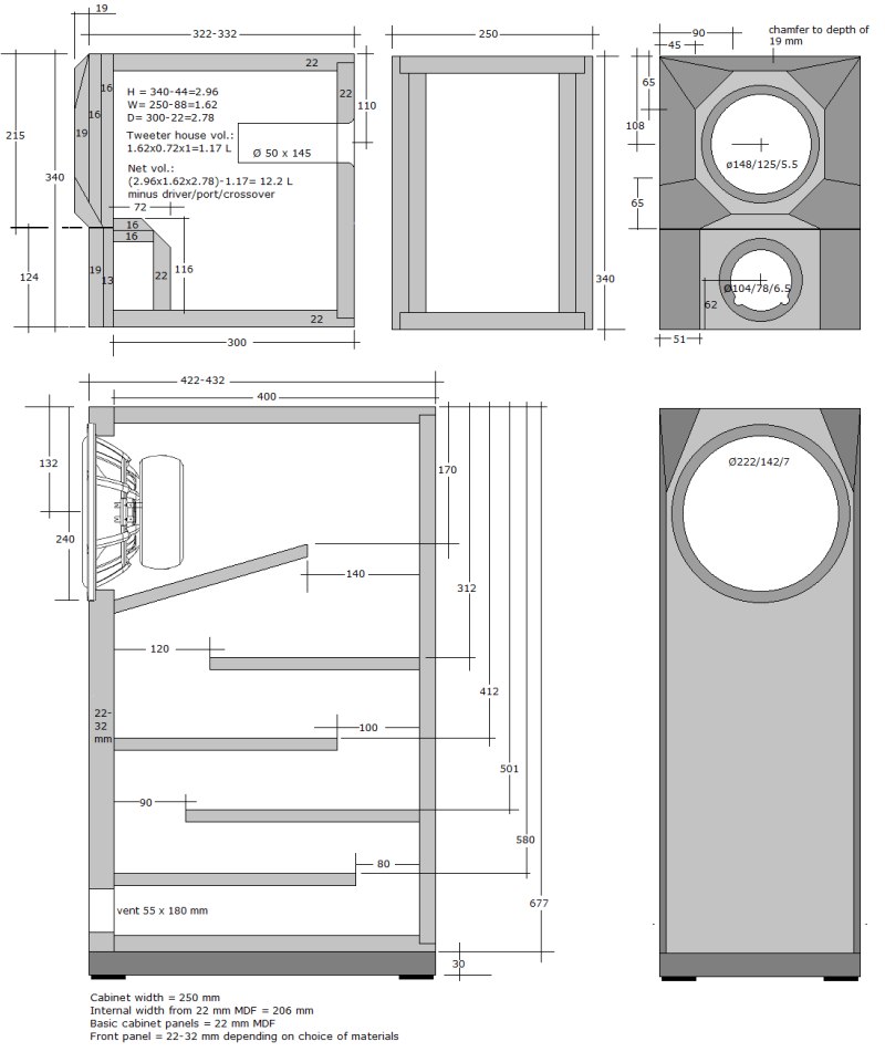

Er det tilladt at ændre et kabinets udformning, så lange liter, transmissionslinie og front baffel er identisk med det originale??
Hvis jeg skulle bygge Gravesen's Ellam Flex 3W, ved jeg at konen ville tude noget over de firekantede kasser
Troels Gravesens tegning:
Amodded // Acurus & Aragon rebuild and modifications

Det ser ikke ud til at du i udformningen af transmissionslinien har taget højde for at kabinettets bredde varierer fra for til bag.
Dvs. at tværsnittet ikke aftager jævnt som det ser ud på sidesnittet men bliver bredere foran end bagude.
Det kan du evt. slippe uden om ved at lave labyrinten lodret i stedet for vandret.

Ja det er lidt noget rod at skulle rekonstruerer en TL fra lige til oval kabinet.
jeg har beregnet hver åbning, men har selvfølgelig ikke taget højde for at TL også går fra bred til smal og til bred osv osv . . . Den skal der tænkes lidt over..
Jeg vil helst ikke ændre på det forløb Troels Gravesen har designet, da jeg er ret sikker på at det er nøje beregnet.
Hvis TL skulle gå lodret, ville jeg ikke kunne bruge Troels dimensioner.. Eller er der noget jeg overser??

Faktisk tror jeg ikke, at du behøver være så bekymret. Så længe linien overholder et generelt fald i areal, og begyndelses- og slutarealet er rigtigt, tvivler jeg på, at den reelle betydning af disse afvigelser vil være stor. Det mest 'penible' er nok at sikre sig, at arealet, hvor linien passerer bagpladen, er rigtigt - der er kabinettet jo smallest.
Det lyder fint.. Det er også arealets åbning jeg har lagt mest vægt på, så det matcher med original.
