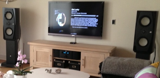

Jeg har også hørt om recievere der kan afspille over DLNA og med indbygget airplay men har ikke testet det selv. Med en
synology nas vil du kunne afspille musik fra NAS via f.eks iphone og airplay til reciever.
Men nu du nævner dvd så kan et jailbroken apple tv faktsik det hele. Jeg har selv en simpel stereo forstærker med apple tv.
Altså ingen dvd/CD eller noget som kilde andet end NAS.
Jeg har rippet alle mine film og musik til NAS og afspiller dem via mediaplayeren i firecore. Derudover har jeg netflix på
apple tv og spotify via airplay til apple tv
link:
http://firecore.com/atvflash-black
setup:

Så hvis du vil gå Apple tv 2 vejen kunne det se sådan her ud:
Apple tv 2 jailbroken på dba :1000kr-1200kr
Harman Kardon hk 3490 (2x120w med indbygget dac) 3500kr
Synology ds 212J 1200kr + 1-2 harddiske afhængig af hvad du vil
Så har du ca. 6000kr til højttalere og div kabler
Så rip alle dine cd'er via iTunes i Apple lossless format og film med handbrake og smid det hele på nas. Så kører det :)
jeg har ca. samme setup med jailbroken apple tv2, med xbmc installeret og en synology nas. Til at kontrollere xbmc findes
der apps til div. telefon og tablet platforme. kører selv med xbmc-commander fra en ipad, og det kører rigtig godt. NAS'en
skal bare kunne ses på netværket, så den kan stå hvor du har lyst (hvilket nok er i et andet rum da den alligevel summer
lidt pga harddiske og ventilator). xbmc spiser de fleste standardiserede formater, så jeg ser ingen grund til at låse sig til et
apple format. Personligt har jeg rippet til FLAC og det kører uden problemer (har brugt media monkey hvilket er gratis og
kan anbefales).
Som skrevet så koster det ikke en bondegård og er samtidig en rimelig fleksibel løsning, da nas'en kan bruges til andet, og
det samme gælder apple tv'et. Desuden kan du også bruge løsningen til film, så det er et rimeligt medie-center - dog kan
den generation af apple tv der kan jailbreakes ikke køre full hd (så vidt jeg ved).

Har det helt på samme måde, og har også kun denne løsning fordi man ved jailbreaket har mulighed for at undgå at være
bundet til apples formater og programmer. Og så synes jeg faktisk at <1000kr for et apple tv er billigt, når man tænker på
mulighederne. Hvad du vil bruge til fjernbetjening er op til dig, men de fleste smartphones bude virke (kan se at der er apps til
ios, android, wp8).
ps. hvis man vælger dette setup skal man være opmærksom på at købe den tidlige genneration af apple tv2, da de nye vist
ikke kan jailbreakes (endnu)
