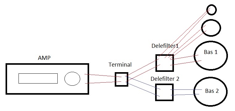

Hej Fero
Muligvis vil Jans råd med en meget stor spole i serie med den ene bas fungere, men så taler vi nok om 40-50 mH (eller
mere). Hvis ikke en sådan spole skal blive dyrere end enhederne vil den nok få en DC-modstand på måske 2 Ohm. Dette vil
normalt være negativt, men i dit tilfælde kæmper du med for lav impedans i basområdet. Selv med en stor spole i serie med
den ene bas vil du nok ende med en impedans på mellem 2 og 3 Ohm i det laveste basområde og det kræver en god
forstærker.
En alternativ løsning på delefilter til dine 4 enheder kan være følgende: Lad den ene bas være passiv (bas 2), men før et par
ledninger fra denne ud til et par terminaler på bagsiden. Så skal du "bare" lave et normalt 3-vejs filter til de andre 3
enheder. Her vil delefrekvenser ved 200-300 Hz og 2,5-3 kHz sikkert være et godt bud. De tre enheder har jo følsomheder
på ca. 92 dB, så det burde være nogenlunde til at lave et filter.
For lige at vende tilbage til bas 2: Hvis man bare lader denne svinge med som en passiv bas (uden at gøre noget), så vil
dens lave masse (og høje egenresonansfrekvens for en passiv bas) bevirke at den vil komme med et alt for højt bidrag oppe
ved 50 - 80 Hz. En normal passiv (slave) bas har en masse der er mindst 5 gange højere end en normal bas (og typisk
resonansfrekvens på 10-15 Hz). Én løsning kunne nu være at smøre et-eller-andet (epoxy?) bag på membranen for at hæve
massen (og sænke egenresonansfrekvensen), men hvis det ikke fungere: Så kan du smide enheden ud.
En anden løsning er at at kortslutte de to ledninger, der er ført ud på bagsiden (eller sætte en modstand på 1-10 Ohm
imellem). Herved bremses enheden: Det gør den fordi at bas 2 vil svinge ved de lave frekvenser. Dette medfører at der
induceres en spænding over svingspolen. Hvis man så kortslutter svingspolen på bas 2, så vil det medføre en strøm gennem
svingspolen. Denne strøm bremser enheden. Jeg har engang lavet eksperimenter med dette efter at have læst om princippet
på Sonus Faber Extrema: Denne benytter samme princip i bassen. Mine eksperimenter viste at med kortslutning af bas 2 fik
man en stram basgengivelse, med 5 Ohm fik man lidt mere fyldig bas og med åbne terminaler (uendelig modstand) fik man
lidt slasket og oppustet bas. En positiv sidegevinst er at såfremt det ikke fungerer, så har man ikke ændret (ødelagt)
enheden.
Jeg håber du får held med dit projekt.
MVH
Carsten

Ville det her være "lovligt" ? Hvis jeg sætter to ens delefiltre i hver højtalere og kun bruger "woofer" på den ene, således de får
ens deleforhold mht. Hz osv? Og vil de så ikke forblive 4ohm?

Nej, du sætter stadig 2 stk 4 ohm basser i parallel, det giver 2 ohm. Du kan drive bas 2 med en ekstra forstærker, sælge
den eller køb en forstærker som kan tåle lav impedans ( et hundedyrt svejseværk ) !

#Fero - Nej, det vil som Kim påpeger ikke fungere. Regnestykket kan udføres som for normale ohmske modstande:
Serie: R_tot = R_1 + R_2
Parallel: 1/R_tot = 1/R_1 + 1/R_2
Og da din tegning illustrerer en parallel kobling fås altså, at 1/R_tot = 1/4 + 1/4 = 1/2; og 2 ohm bliver din forstærker næppe glad for :(

Tak for kommentarene.
Jeg sætter dem i serie og så ser jeg hvordan det går med 8ohm. Så kan det være jeg er nød til at dæmpe mellem og diskant,
men det må jeg lige se når de er samlet.

Har dags dato bestilt 4x 8ohms woofer istedetfor - det andet nager mig, og jeg tror ikke det kommer til at spille ordentligt. Det
var en dyr fejl - men der er jo kun mig selv at skyde skylden på for det
