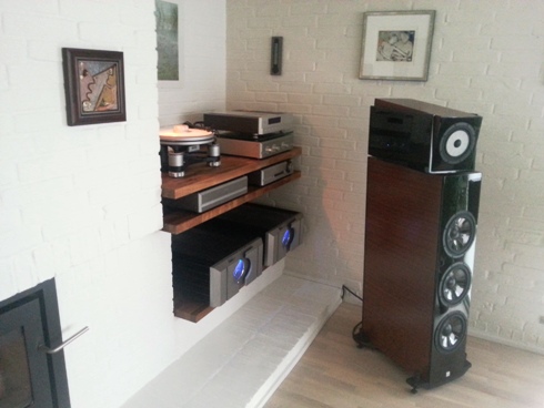

Her er et billede af mit sweetspot, mine højtalere kommer aldrig til at stå perfekt pga. stuens indretning, men jeg synes virkelig jeg har fået justeret dem rigtigt godt ind så lyden fylder hele rummet om jeg kan udtrykke det sådan. Tidligere spillede jeg som sagt på Vienna The kiss og jeg må sige mine nye Music rykker for vildt i forhold til de gamle. Jeg behøver ikke sidde 100 % i center for at få den fede lyd, de nye spiller så man kan rykke forskudt og stadig få en fed lyd, hvilket mine tilhører også flere gange har udtalt. Alt i alt er det sgu en rigtig god investering.

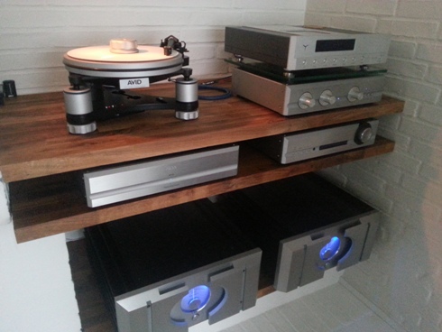

Lige et close up af mit setup, som står på egetræ som jeg har smurt i lindeolie.

Virkelig et flot stereo du der har fået banket sammen😄Tillyke med højttalerne. Der er nu noget ved en stor dynamisk højttaler som disse Vienna'er i
høj grad må siges at være. Har desværre aldrig hørt dem. Jeg tænker at din højre højttaler står tæt på væggen. Det giver ikke problemer? Hvor langt
har du mellem højttalerne?

Tænker også lidt at væggene specielt må spille en del med? Og vil absolut mene at akustik må være en klar næste opgradering, med alt det fine grej
du har stående Munkebo.

Jo i har helt ret jeg står tæt på væggene og som mange andre er jeg nød til at gå på kompromi , da jeg også her en brændeovn at tage hensyn til.
Jeg er så heldig at have en meget efterspurgt akkustikker lang ude i familien, han har lovet at komme forbi og give mig nogle gode råd vedr.
Akkustikken i løbet af sommeren.
Men det vil altid blive et kompromis, hvilket jeg også er indstillet på.

Du har ret i at det oftest er et kompromis m.h.t. til lytterum da det normalt er i dagligstuen det dyre stereo udstyr står. Nogle er heldige at dette rum
så også akustisk er godt. Desværre er det modsatte ikke sjældent tilfældet. Håber dit rum og placeringen af højttalerne kan optimeres så du får det
bedste ud af det ret dyre grej. Spændende at høre hvad akustikeren gør ved det. Du svarede ikke på afstanden mellem dine højttalere. Den ser
umiddelbart stor ud hvilket også er en fejl der ses hos en del.

Afstanden er 2, 9 meter helt nøjagtigt.

Lidt inspiration til speaker setup, som ligger vægt på at minimere rum indflydelsen..
Audio Physic speaker placement

En anden mulighed ville være at prøve noget Lyngdorf rum-korrektion...

Hvis jeg skal være virkelig provokerende, hvilket ellers bestemt ikke ligger til min natur, så kan jeg næsten ikke forestille mig, at du kan få dit ellers
på papiret fine anlæg til at spille ordentligt!
Flere har allerede påpeget nogle "mærkværdigheder" ud fra de vedhæftede fotos, men jeg vil da lige opsummere, hvad jeg tror, jeg kan se, hvad jeg
kan høre:
- Mange hårde og stærkt reflekterende flader (uhensigtsmæssig akustik)
- For kort afstand fra højttalere til lytteposition (eller også står højttalerne for langt fra hinanden)
- Hjørneplacering af den ene højttaler (kan undgås ved at rykke højttalerne tættere sammen)
- Stor højttaler til lille stue kan give problemer med stående lavfrekvente bølger (den dybe E-streng på en basguitar har en bølgelængde på ca. 8,3 m,
så hvis den led, du spiller på i stuen, er kortere, vil det næsten helt sikkert være et problem, hvis din stue er akustisk ubehandlet)
Er udmærket klar over, at det ofte er nødvendigt med et kompromis eller to - jeg bor selv med mit hifi i dagligstuen sammen med en inflydelsesrig
kone og to mindre børn - så det kender jeg alt til. Jeg vil dog mene, at det var muligt med en bedre opstilling uden at ændre væsentligt på
indretningen. Jeg véd godt, dine højttalere er tunge, men hvor meget har du eksperimenteret med deres placering (og for den sags skyld også med
din egen lytteposition)? Egne erfaringer siger mig, at selv ganske få centimeter, ja endda nogle gange millimeter, kan betyde forskellen mellem god
lyd og fremragende lyd.
Nå, det var blot lidt input - og som sagt, så er det vurderet ud fra dine vedhæftede fotos, hvor jeg tror, jeg kan se, hvad jeg kan høre
