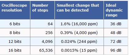

Joch: samplings frekvensen har intet med hvor højt op noget går, ikke hvis vi taler hifi, hvis vi kunne kører op til 96kz så ville signalet der inkl den halve frekvens være lige så elendigt som ved en cd
grunden til at Cden lyder noget elendigt op til de 20k er jo fordi samplings frekvensen ligger så lavt som 44100 hz, der måles/bearbejdes et 20khz signal ca 2 gange, ja det er lige som en grov sav ja ganske uden detaljer
det er den faktisk grund til at man digitalt vælger en høj sampling da opløsningen på signalet op til 20k mange dobles
jo flere gange et signal bearbejdes jo flere detaljer fremkommer der op til de 20 khz og vi er tilbage ved hifi
Det er et problem som en LP ikke har, der er det nålen og pladerillen der bestemmer den højeste frekvens, men den nedbydes langsomt pga slitage, men jeg mindes da test af pickupper hvor dem som gik meget højt op fordi de kunne aftaste de helt små rille bugtninger, de fik altså en rimelig bedre omtale og test
noget helt andet, hvor mange bit opløsning er der i en lp, hvis nogen kender svaret så er de velkommen til at skrive det, men teknisk kan man vel omregne de ca 80 dB dynamik til et bit tal (ca 14bit), om en masse bit er nødvendigt, er vel bare kejserens nye klæder da grundstøjes i miljøet omkring os er meget dårlig, helt specielt i de dybe toner.
PS: 1 bit = 6 dB
Bit dybte har betydning i "Number of steps" altså hvor små forskelle der er mellem to signal styrker
Som igen har noget med "Smallest change that can be detected" som igen relater til forvrængning
Alt har en mening og giver en mening, når man ikke kigger på de absolutte tal. (det er nemlig ren gøgl)

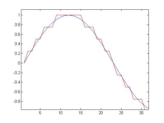

Ja hvis man mangler viden kan man altid fyre noget selvopdigtet vrøvl af.
TEORETISK og her mener jeg MATEMATISK BEVIST, kan et PCM signal med samplingsfrekvens på 44100 Hz angive alle
frekvenser fra 0 Hz til 22050 Hz. Hvordan man implementerer sin dac er en anden sag og kildematerialet irrelevant.
PS: 1 bit = 6 dB
Jeg ved godt hvad jeg snakker om. Jeg er Civil ingeniør med speciale i digital signalbehandling i støjreduktion.
Med lad min stille dig et spørgsmål om LP: nålens egnefrekvens for ikke at nævne det analog filter som ligger i nålen og dens ophæng burde i min verden fungere som et lavpas filter og derved kan du altså ikke få uendelig høje frekvenser?

Hvor om alting er så skal man sample med den dobbbelt frekvens af hvad båndbredden er i signalet for at kunne genskabe det. Da der ikke findes perfekte ADC/DAC er man selvfølgelig gået lidt over de 20kHz som systemet er bygget til. Jeg må indrømme jeg ikke lige ved hvad du mener med signalet bearbejds flere gang. Så længe du befinder dig i den digitalle verden hold shannons theorem, det er kun under konvertering fra analog til digital og omvendt problemet er!
Hvad angår antal bits
så er den præcis måde at regne det ud på
SNR = 20*log_10(2^q), hvor q er antal bits, 2 talet er selvfølgelig fordi et bit kan antage 2 niveauer.
problemet ved at have 24 bits er (i hvertfald under konvertering igen) hvor egnen støjen fra alt elektronik og støj fra rummet er større end den præcision man får fra 24 (ergo spild)

Jeg kender faktisk ikke så meget til DSD, men har dog en rimelige forståelse af hvordan man konvertere fra analog til digital i DSD
ved PCM:
her samples der (som regle med zero order hold) hver 1/fs sekund, hvor fs er sampling frekvensen.
Men får så en bit værdi ud som ved 16 bit kan antage mellem -32768 til 32767 værdier (hvor man bruger både negativ og positiv værdier)
Her vist som figur med 8 niveauer
Ved DSD:
Her sampler der kun med 1 bit som siger om den nuværende værdi var højere eller lavere end den forgående værdi. For at dette skal virke bliver man nødt til at sample meget meget hurtigere (mener SACD er samplet med 2,x MHz)
I teorien skal man kunne få bedre bedre dynamik område med DSD hvis man man sampler hurtigt nok, men om det faktisk forholder sig sådan ved jeg fatisk ikke, Jeg ved dog at DSD bestemt ikke er glad for firkant signaler
Var også derfor jeg undre mig over man bruger firkant signaler til at præsentere DSD
