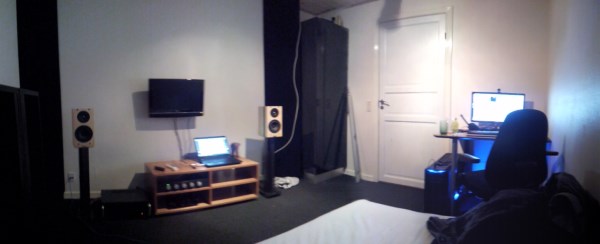

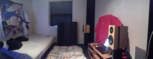

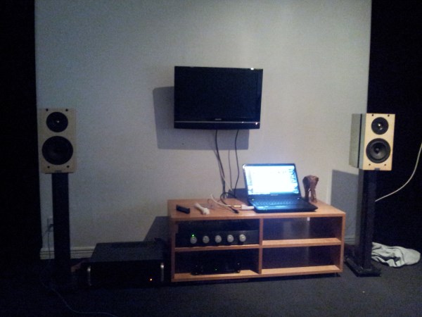

Kunne også være I kunne hjælpe mig med akustikken? For jeg aner ikke hvor det er strategisk smart at placere
diffuserne. Har prøvet at ramme førsterefleksionen (ved siden af ht), og sætte diffusere op der - MINIMAL forskel i
lytteindtryk.. Og ellers, hvad ville være godt at få op hvor, og hvorfor?
Her har i lidt billeder:
Panorama billede, derfor det ser lidt afrundet ud. Men det var det bedste jeg kunne gøre for at give jer den bedste udsigt
over værelset. Jeg ligger i hjørnet af min seng og tager billedet.
Og så sidder jeg i sengen og lytter
Her et billede taget fra ved siden af skabet, tæt på døren
Jeg hører MÆGTIG gerne en masse kritik/ros, til at optimere akustikken og lytteglæden. Det er desværre ikke sådan, at jeg
spurter hjem fra skole for at sætte en live sang på, lukke øjnene og få en eller anden musikalsk orgasme. Lytteglæden
simrer lidt, og anlægget bruges næsten kun til nærværende musik, og desværre ikke noget rabalderstræde - rock bliver for
usammenhængende. Og det er en utrolig skam

Med hensyn til akustikken, så har du stadig store væg flader som er helt bare og her vil lyden banke frem og tilbage og
forstørre detaljerne og perspektivet i musikken.
Jeg ville prøve at stille difusserne bag hver højtaler hvor du har en stor del bar væg.
Så ville jeg stjæle mor og fars dyner og hænge en over tv´et ved sengen og sætte i en klem i døren.
Lyt lidt med den opsætning og se om det har forbedret noget..

Nejnej Zwonkie, køber ikke 2 24" tv Det over sengen flyttede jeg bare så det stod imellem højttalerne :)
Mener du at jeg skal sætte en diffuser bag hver refleksport?
Prøvede at sætte to diffusere op i sengen, en på hver side af hvor jeg sad. Det gav lidt mere fylde i vokalen på Pink Floyd -
Mother - herligt Dog er det ikke en opsætning der kan være der permanent, da jeg ikke gider banke hovedet op i
diffusere om morgenen længere
Men ja, væggene er alt for nøgne! Vil gerne have lavet nogle skyskraber diffusere rundt om mit tv, så det bliver lidt
psykodelisk og hyggeligt at kigge på.
Væggen op ad min seng skal nok også bestå af diffusere, så førsterefleksionen rammer diffuserne. Det er bare lidt kedeligt
at hænge flere diffusere op, det virker så ensartet - derfor jeg søger på nettet efter nogle sjove tweaks, hvor man måske
kunne indrammel lydmoduler på sjove måder, så det heller ikke er for sort/hvidt at kigge på - nogle idéer?
Men jeg går ind og henter dyner i massevis nu. Forældrene er ikke hjemme

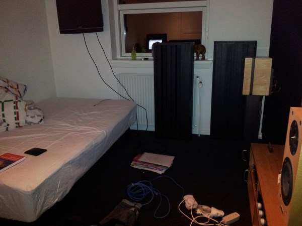

Haha, sådan så værelset ud under et par sanges lytteri Og så kom der gæster..
Men jeg blev helt forbavset over hvor mere nærværende musikken blev - især i vokalen ved Pink Floyd - Mother. Det var
ligesom man også kunne høre hans ånde når han sukker: "Mother should i trust the government?"
Dog nåede jeg ikke høre rabalderstræde.. Altså pigtrådsrock Og nu skulle lillesøster sove (forklarer One Direction dynen)
Så tror jeg vil hænge nogle rammer med rockwool op, der hvor dynerne var - og så et tæppe på gulvet som erstatning for
dynen. Er 4-5 cm rockwool nok i en ramme, og så med 2-3 cm luft bagved? Da det skal hænge på væggen over min seng, vil
jeg ikke have de hænger så langt ud
Mvh Frolger
