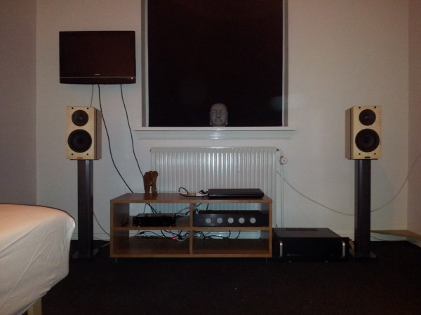

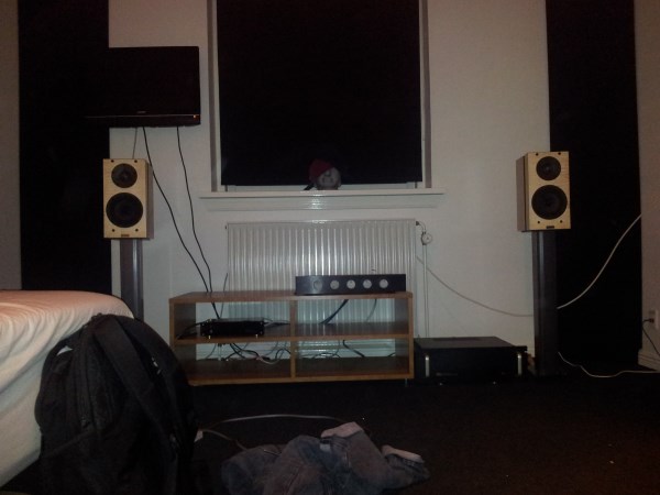

Tid til lidt stemningsbilleder fra gårsdagen - også selvom Acurus driller..
Ja, ved godt TV'et er hængt for højt oppe, men døjer sådan med ryggen, så kan ikke ligge ned og se tv uden det er så højt
oppe
Og mine kære, højtelskede tykke biografgardiner måtte ikke komme på værelset, sagde mor.. Så fik noget så tyndt som A4
papir. Det virker mod lyset, så man bedre kan koncentrere sig om musikken faktisk
Her et billede taget fra sengen
Og nu da der ikke er nogen lyddæmpning fra mine små gardiner, har jeg taget et billede af noget som I måske, kan gætte
hvad bliver til Om andet vil jeg afsløre det om ikke så længe
God lørdag folkens, hilsen Frolger
Til top Vis Frolger's Profil Søg efter andre indlæg skrevet af Frolger
Sendt: 14 September 2013 kl. 12:12 | IP-adresse registreret
Hyggelig lille hybel.
Et par bas traps måske??? Når jeg nu ser på dine højttaler kabler, kan det godt være pga flad designet, at der komme indstråling via dem og derfor sætter B&K'eren ud. Prøv at erstatte dem med almindelig lysnet kabel, hvis ikke du ligger inde med nogle almindelige lavpris ditto. Varme pumpen i fyrkælderen kan godt sende støj herfra i gennem rør. Derfor skal man jo helst heller ikke bruge radiator rørene til at lave jord. (Ikke potte jord, forstås....thø hø).
med nogle Alminde lavpris ditto. Varme pumpen i fyrkælderen kan godt sende støj herfra i gennem rør. derfor skal man jo helst
Jeg synes ikke B&K'eren opfører sig skidt, det er mere med den bette Acurus, som ikke gider samarbejde med dens potmetere
Tror mere, at grunden til at højttalerne opfører sig lidt underligt (sjældent), er fordi de bananstik kun sidder halvt inde..
Jeg har ikke nogle andre højttalerkabler som jeg kan prøve med, men har Nordost ikke ry for at være kvalitet?
Der er ingen af kablerne der er med jord-stik alligevel. Kan godt være jeg skulle begynde med sådan et teknikker DIY-projekt,
som erstatning for alt det tømrerarbejde..

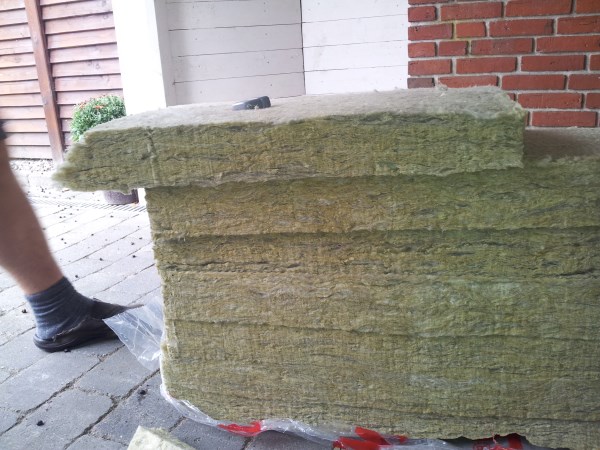

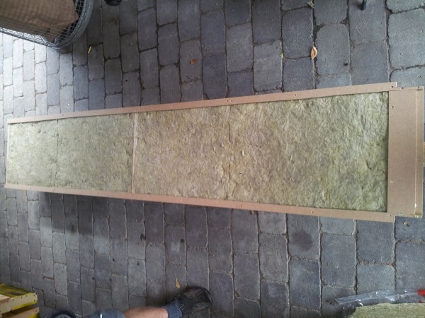

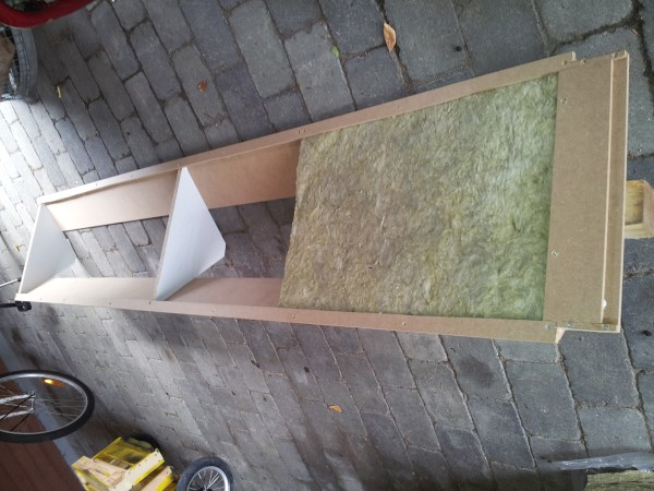

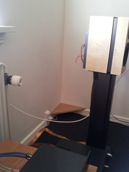

Og jo, det var et par bas traps! Fed tekst, fordi det er nogle tykke af slagsen..
Det blev nemlig til sådan en pakke rockwool! 100 mm dyb, er vist lige lovligt dybt? Har hørt der max skal være 80 mm ved
de allerdybeste frekvenser? (der er også 10 cm luft bagved til spidsen af trekanten).
Alligevel ser det således ud, og det er jeg skam helt tilfreds med! Der kommer plastik i bagenden, og så skal der stof
udenom. Jeg tænker at købe en medium styrke hårspray til lige at spraye ud rockwoolen (det er billigere end 2 stykker stof)
- tror det har samme virkning beskyttelsesmæssigt.. håber jeg
Og så er den fyldt med rockwool Nu skal der lige stof rundt om, og et stykke plastik til bagved. Grunden til plastikken
bagved, og det slags "kabinet" rockwoolen sidder i, er fordi det kan flyttes så. Det finder jeg utrolig praktisk, da jeg snart
skal have ny seng, og så er der ikke plads til at anlægget kan stå på det led det gør nu.
Et bette spørgsmål: Nu da jeg kun har 2 bastraps, hvad tror I så vil give den bedste lydforbedring? Bagved
højttalerne eller bagved lytteposition? Synes stadig, der er lidt flutter ekko når jeg klapper højt. Tror dog det er ligemeget
hvor bastraps står i forhold til det. Jeg vil bare godt have lidt mere nærvær i musikken

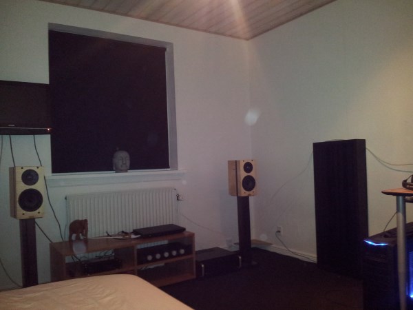

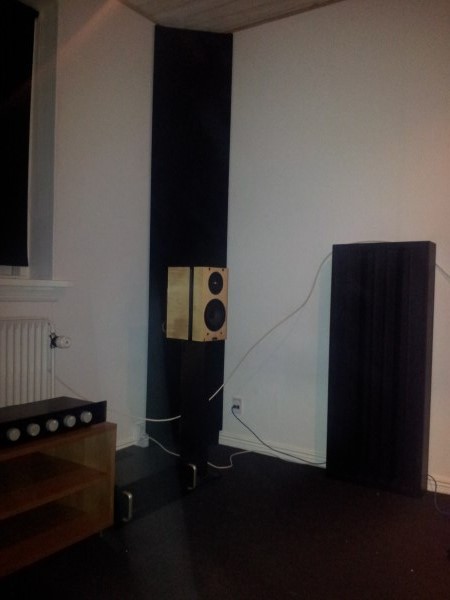

På værelset med betonvægge var jeg træt af, at der ikke var noget ekko! Nu er det bare ved at drive mig til vanvid
Nå, uddybbelse kommer lige om lidt, her er lidt akustik porno til gutterne:
Det ser utrolig fedt ud på værelset nu, med de bastraps! Dog synes jeg ikke det lyder af specielt meget? Bassen er nok lidt
mere "tydelig", er det eneste jeg kan sige.
Efter bastrapsne er kommet ind, er der også sket noget utrolig mærkeligt.. Når jeg klapper, går der lidt tid, så hjernen kan
opfatte en ny lyd, der lyder som om klingren fra et metalrør. Altså ligesom det snurrer i toppen(???) Det er ligemeget hvor
højt jeg klapper, så kan man høre det. Kan også høre det, hvis jeg snakker højt/råber.. Det er egentlig ikke så behageligt,
når jeg har lagt ca. 10 timers arbejde i de bastraps der
Kan det være fordi, mine bastraps sidder i spænd med væggen? Det kan være de derved er reflekterende i stedet for
absorberende
Det er i øvrigt lige meget hvor jeg klapper, så opstår den der klingren i toppen alligevel. Lyden opstod også før bastrapsne
kom ind, men det er ligesom de har forstærket lyden
Jeg nyder ellers synet af mit værelse, bortset fra roderiet med kablerne!

Du har noget flutter ekko ved en 2500hz - 4000hz. Bølgelængden her passer godt med det lille rum du har. Det kastes effektivt frem og tilbage i det hårde rum. Du skal have nogle tynde dæmpe plader i billede størrelse stratetisk placeret på dine vægge rund omkring.
Frolger
Bruger siden: 23 Maj 2012
Indlæg: 671
Sendt: 18 September 2013 kl. 17:52 | IP-adresse registreret
Så jeg kan ikke lave nogle moduler af mit 100mm tykke rockwool? Det er bare underligt, at det flutter ekko er blevet mindst
dobbelt så tydeligt, efter at bastraps'ne er kommet ind på værelset..

Dine basstraps har nok fjernet meget af de reflektioner som køre diagonalt, tilbage har du flutter echo mellem dine parallel
vægge - som du så nu høre MERE tydeligt..
Den strategiske måde er at placere "billederene/dæmpningen" så de ikke sidder overfor hinanden, du behøver nemlig kun at
dæmpe den ene side af to parreelle vægge for at fjerne flutter echo.
Jeg ville nok starte med at sætte en dæmpning, i linje med dit hoved, på bagvæggen eller frontvæggen. Du kan også prøve en
dæmpning bag hver højtaler.

En dyne kan sagtens virke som (rimelig) bredfrekventsabsorbans til tests Ellers må du jo hænge den op med gaffa
Det ser satme da godt ud med de superchunks! Skal selv have lavet noget lidt der hen af på et tidspunkt, de kan dæmpe noget
bas!!!
Mvh. Mx jelle
op med gaffa
noget
bas!!!
Okay, så gør jeg det!
De superchunks er utrolig praktiske ifht. jeg har lavet dem flytbare, i stedet for bare at klistre en ramme på foran
rockwoolen Om de hjælper på lyden kan jeg først konkludere når det parallelle flutter ekko er fjernet - men jeg regner
med, og håber på at det hjælper
Tusind tak for ros forresten! Har da også luret dit rum, respekt respekt
Min søsters venindes far, som er edb-ekspert og lydentusiast, kommer muligvis også inden for den nærmeste fremtid og
tjekker op på min lidende Acurus - håber hans erfaring med opsætning af EDB i alle HTH butikker, kan føres videre til at
reparere min Acurus - desuden har han også en pladespiller og RIAA med, så jeg kan se om det er mig
