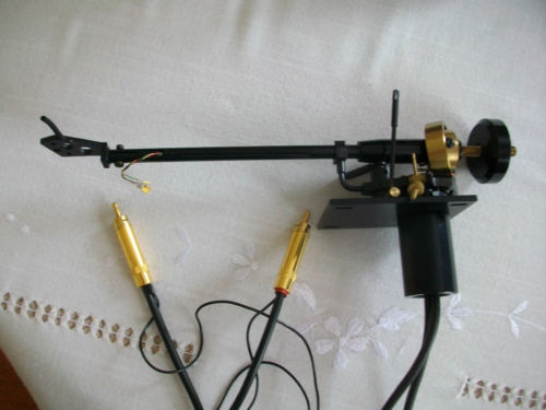

Rega's arme har stel i den ene af ledningerne til den ene kanal. Normalt er der en lille sort ledning til stel. I dit tilfælde er denne del i orden. Du kan se den lille sorte ledning her på min Aurum arm. I forhold til billedet her, er der dog kun en ledning og er løs, men kommer ud ved arm basen sammen med phono kablet, men går ikke i stikkene. Enten er den af isoleret eller også er der en lille kabel sko på.
Aha, okay! Jeg kan nemlig heller ikke se sådan et stel Skal vandet stå i et døgn eller noget, før luftfugtigheden bliver høj
