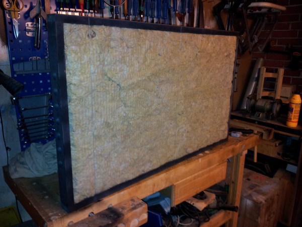

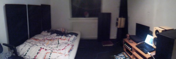

3 stk absorbere til den store blanke væg bag mine ører

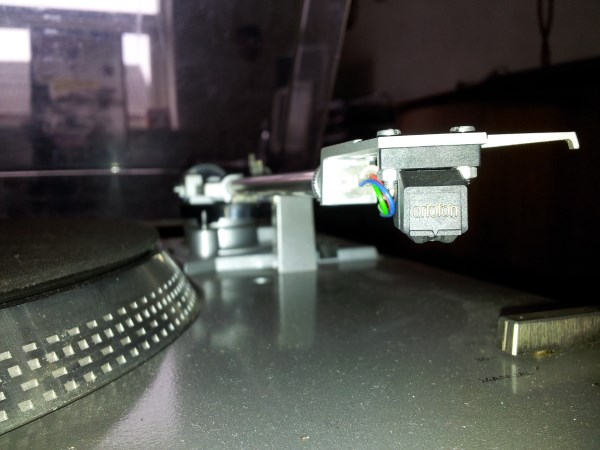

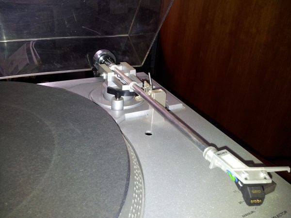

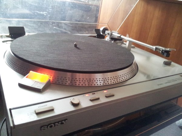

En helt anden ting, er den her satan jeg faldte over for en 50'er!
En Sony PS-T33 Direct Drive fully automatic stereo turntable
Med en Ortofon 520 pickup, tilsyneladende uden nål..
Og med den dengang "smarte" low-mass arm.
Lyset virker, men pladetallerkenen drejer ikke rundt, uanset hvad. Der går et strømstik ud fra den, er det ens betydning
med den har indbygget RIAA? Det er nemlig på min fars anlæg med indbygget RIAA i forstærkeren, vi har prøvet den, og
som sagt drejer pladetallerkenen simpelthen ikke rundt. Alle pærere lyser dog om nødvendigt.
Hvad kan jeg gøre for at få repareret motoren (tror jeg det er?) og få en ny nål sat i pickuppen (eller vil det betale sig bedst
med en helt ny pick-up?)
Ved ikke så meget om de her plattenspielere, men min far og jeg er enige om at det er et spændende projekt. Hvis vi
altså kan blive sparket igang af jer, der har styr på hvad der kan gøres
Mvh Frolger

Den har ikke indbygget riaa. Hvad med den knap, der står 17, 30 og manuel i højre side. Sker der noget ved aktivering af denne? Prøv at tage måtten af og stik et par fingre i de huller der er, med en tommeltot på center pinden og vrik tallerkenen af. Se om den er transport sikret. En svag mulighed.

Sendt: 02 November 2013 kl. 17:37 | IP-adresse registreret

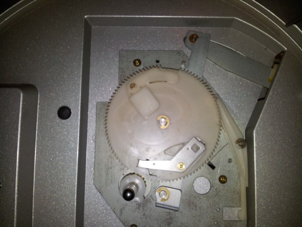

Hej Allan. Tak for svaret
Der sker ikke noget ved aktivering af denne knap - ved heller ikke lige, hvordan jeg skal "aktivere" den Jeg kan ikke
få pladetallerkenen af - selvom jeg synes jeg rykker hårdt nok..
Dog, fik jeg den til at dreje rundt ved at hjælpe den lidt.. Når den så drejer rundt, kommer armen automatisk med, og
stopper ved den første rille - rigtig fint.
Men ved blot at trykke "start", så opstår der nogle mærkelige lyde fra tandhjulene under pladetallerkenen - kan se de er der
igennem hullerne
Må jeg godt rykke til når jeg tager pladetallerkenen af? Og kan det være tandhjulene der skal smørres, før at den gider
starte af sig selv?
Angående den pickup - jeg kan se der er en Ortofon 540 til salg herinde for en rimelig høj pris (2100 kr). Er min Ortofon 520
så noget OK kram? Kan ikke rigtig finde noget om den på nettet, for der står ikke MKII på den.. Hvad ville en ny nål på
sådan en koste at få monteret? :-)
Mvh Frolger

Ja, du må gerne bruge lidt kræfter. Du skal lirke lidt frem og tilbage mens du hiver op i tallerkenen. Det kan være mekanikken er slået lidt ud af "samlingerne", så de ikke får fat i hinanden.
Frolger
Bruger siden: 23 Maj 2012
Indlæg: 671
Sendt: 02 November 2013 kl. 20:48 | IP-adresse registreret

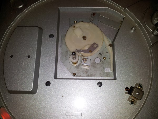

Så fik jeg skidtet af, det gik meget lettere ved det her forsøg
Jeg kan ikke selv sige så forfærdelig meget om det, så har taget et par billeder
Det er ligesom at tandhjulet ikke når dreje rundt ved tryk af "start", til der hvor center"pinden" får sit frie løb, altså der hvor
den kan begynde at dreje rundt, efter tandhjulet har fået tonearmen ind på første rille. Ved godt det er utrolig dårligt
formuleret, men håber du kan danne dig et billede af situationen

Der prøve lyttes..
Og hold fast i r*vhårene og hvad der ellers kan falde af, hvor lyder det knald godt!
Tog en indspilning jeg aldrig har været vildt glad for "Pink Floyd - Learning To Fly Pulse Concert). Før i tiden var lydbilledet
alt for upræcis, og som om der var en konstant forvrænging.. Nu kan man pludselig let skelne mellem helikopteren,
trommens rytme osv!
Selv vatti sagde der var tydelig forskel med og uden absorbere.. Det skal næsten fejres
Jeg kan dog også høre, at der nok IKKE skal mere dæmpning ind på værelset.. Det er liiige på grænsen til at blive for tørt.
Indtil videre er bassen utrolig kontrolleret og virkelig kælderdyb. Der skulle meget højere lydstyrke til at formidle sådan en
bas tidligere!
I morgen vil jeg prøver at rykke en absorber bagved hver refleksport, lige nu er der ikke plads og bettesøs er gået i seng.

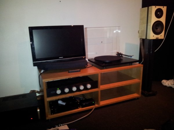

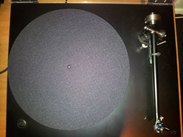

Så er jeg tilbage fra weekendens strabadser.. Det gav mig også lige en mellemøresbetændelse og kyssesyge tur
To stk fridage er hermed gået til analog lytning af musik
Sådan ser racket ud nu. Ved godt pladespillerens position måske ikke er den bedste - men har ikke hørt nogle bump eller
noget selv ved høj volumen :-) Tror heller ikke det er så galt, når det er betongulv, og selve møblet er afkoblet godt nok..
Prøvede at lave et porno full HD billede, men det gik ikke helt godt.. Alligevel, her en Rega Elys 2 pick-up. Har vel nok kun
spillet 15 timer Alligevel knitrer pladerne lidt, selvom de er fuldstændig nye? Tog en helt ny plade i forsegling, pakkede
den ud og satte den på plattenspieleren - stadig lidt knitren? Ved en af mine rigtig meget spillede plader "Kim Larsen -
Kielgasten", er der intet nogle gange.. Er det producerens måde at mixe det sammen, pladeselskabet eller min pick-up som
der er støv og snask på allerede? De bliver jo varme, og små mikro støv partikler osv kan smelte sig fast.
Set oppefra. Ville ønske I kunne se den i virkeligheden, mit kamera får den til at se røget ud. Utrolig lækker handel jeg fik
lavet der
