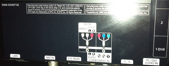

Nu uploader jeg lige et billede for at være helt sikker på at jeg kan bruge det (:
synes nemlig heller ikke der er noget som hedder Line out eller Audio out
Til top Vis Wiau's Profil Søg efter andre indlæg skrevet af Wiau
Sendt: 04 Maj 2013 kl. 17:23 | IP-adresse registreret
Ok. Du mente godt nok i starten at der var lyd ud. Men så skal du have et scart stik med Audio Out phono stik på. De kan købes de fleste steder. Man kan kun se Audio In ved Component Video indgangen. Dette kan du jo ikke bruge.

Der er lyd ud til høretelefoner, det kan man bare ikke se på billedet, men det står ikke noget med Audio out, line out eller
phono out

Sendt: 04 Maj 2013 kl. 17:29 | IP-adresse registreret
phono out
Nej, det er der så ikke. Men køb et scart stik som nævnt lidt tilbage. Ikke med kabel, bare selve stikket med phono out stik på.
