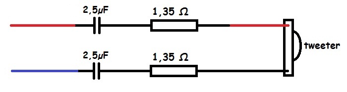

Mht min tegning herunder, så viser 1. eksempel dæmpemodstanden FØR kondensatoren, dvs at den er 2,7 ohm og så
kommer delingen og enheden
Eksempel 2 viser dæmpemodstanden i serie med enhedens modstand (f.eks 8 ohm) og så ser kondensatoren 8 ohm + 2,7
ohm = 10,7 ohm og så passer kondensatoren ikke længere.
Hvorfor der er forskel på hvilken vej det vender er jo pga enhedens impedans kontra forstærkerens udgangsimpedans.
Men jeg ser ustyrtelig meget frem til dit "bevis" på at det er ligemeget hvilken vej det vender
Tegningen endnu engang
Øverste eksempel dæmper niveauet
Nederste eksempel dæmper niveauet en smule og ændrer delefrekvensen
Frekvensgangen ændres slet ikke da der ikke er nogen parallelmodstand
Hvad er delfrekvensen så hvis kondensatoren er i øverste tilledning og modstanden i den nederste ledning og hvad hvis der byttes rundt på modstanden og kondensatoren?
Sub100:Hvorfor der er forskel på hvilken vej det vender er jo pga enhedens impedans kontra forstærkerens udgangsimpedans.
Hvad så hvis udgangsimpedansen er 0 ohm eller hvis komponenterne flyttes ned i den nederste ledning, hvad ændre det på delfrekvensen?
Sub100:Frekvensgangen ændres slet ikke da der ikke er nogen parallelmodstand
Du har jo udregnet en delfrekvens for begge eksembler, så den forstår jeg slet ikke. Jeg springer det bare over hvis det er ok.

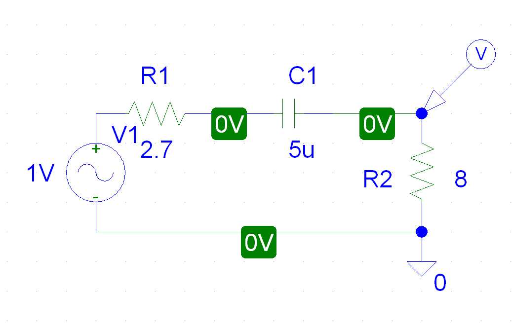

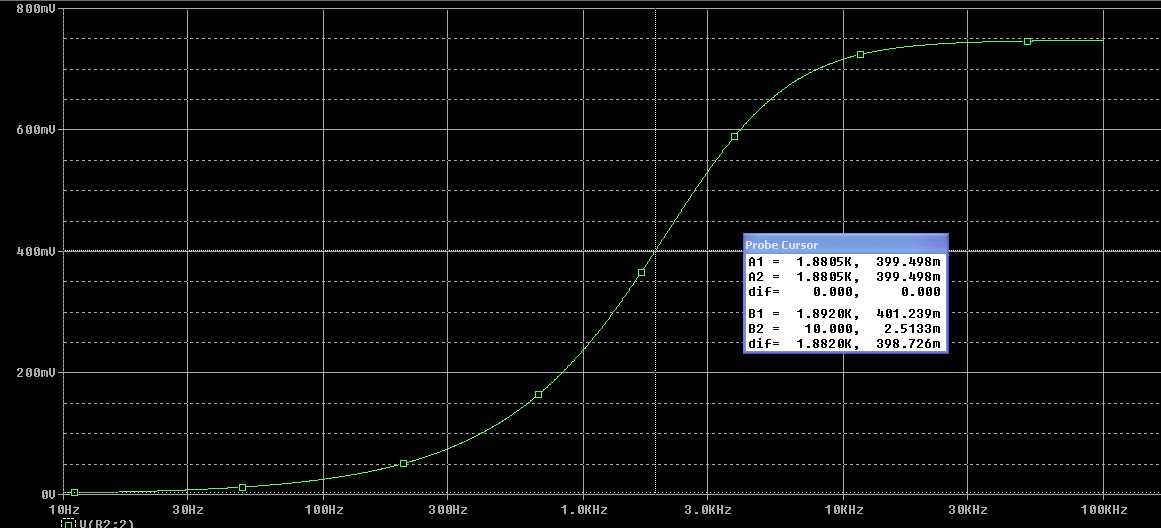

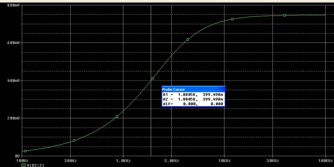

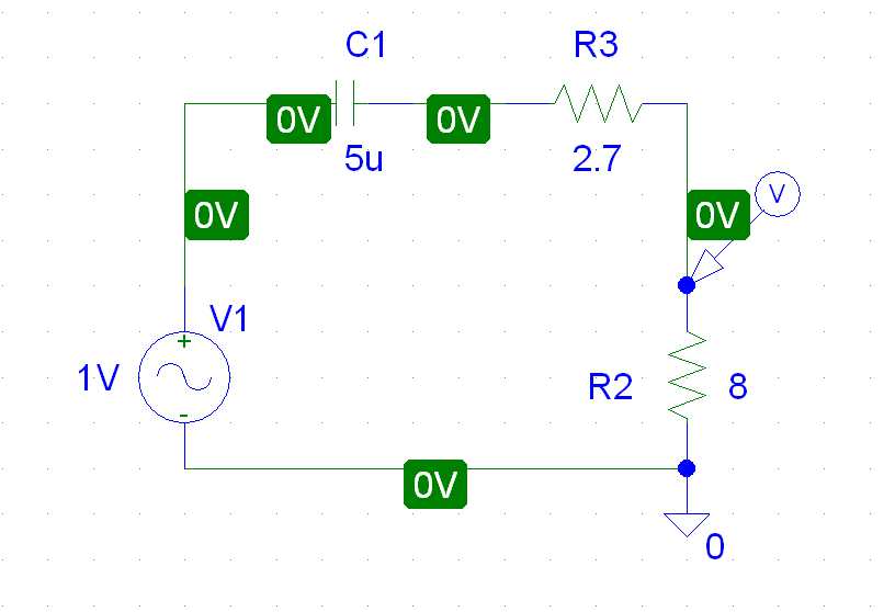

Simuleringer:
400mv ved 1.88KHz på begge filtre
Delefilter 1
Delefilter 2
Mvh Lennart
