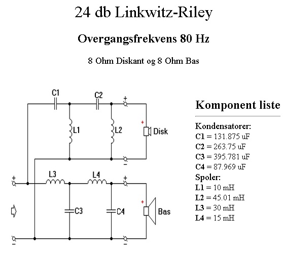

Så jeg prøver lige igen - Mine højtalere dvs Cadence avita, har en passiv delefrekvens fra fabrikkens side på omkring 1800 hz så hut jeg hvisker og dvs den dynamiske enhed ruller selv af omkring 40.
Det eneste jeg vil tilføje er et filter til bunden, så højttaleren ikke siger et pip under 80 hz.
Jeg har i dag lært at hvis jeg skal ramme min 80 hz sådan ca med 24 db. så skal jeg ved ca 320 hz have et filter der sænker 6 db.
Så har jeg et par aktive subs der kan justeres i hovede og i røv som kan gå op til omkring 150-180 hz hvor de vil have deres perfekte formåen. Og da de jo er aktive, skal jeg ikek tænke på andet end at købe et par subwoofer kabler og så bruge lidt tid på at få overlapning til at passe.
ved dette scenarie, skal jeg ikke købe aktivt dele filter, købe ekstra signal kabler til den, og et sæt maa1000 til diskanterne

frekvens, fase indstilling og jeg skal komme efter dig, den niveau tilpasser man så med resten af systemet og den varetager
hele området fra 80 hz og ned til???
Det kan man ikke bare lige.
Et filter har en stejlhed på enten 6, 12, 18, 24 eller 48 db PR OKTAV
PR OKTAV, betyder f.eks ved 12 db filter at oktaven ved siden af er 12 db nede
En oktav er halvering eller fordobling af frekvensen.
24 db deling ved 80 hz betyder at niveauet er 24 db nede ved 40 hz og ved subwooferen er 160 hz faldet 24 db.

Det giver flere led i sovsen end en spole og en kondensator plus en masse dsp. Og så skal jeg finde et par tusinde kroner til et sæt kabler mere.. Naah passivt lyder stadigt mest attraktivt.
Jamen lav du dig et passivt filter på 12 eller 24 db så virker det nok

nu.
Det giver lidt mere, hvis du vil skære fronterne af ja, specielt fordi det jo først kommer igennem en ADC bliver arbejdet med
og så tilbage igennem en DAC.
Jeg havde valgt at lade fronterne spille fuld frekvens og så tilføje en sub som bliver indspillet til at spille med fronterne, og
med EQ så det passer til rum og resten af systemet Så rører du ikke den lyd du godt kan lide som nu, men får mere
styr på bassen og overskuddet fra subben, samt dybden!

Ja, undskyld jeg lige blander mig og deltager i forvirringen.
Hvis du virkelig vil til at dele oppe ved 320Hz er du helt sikker på at ændre din klang på dine hovedhøjttalere. Og lad et par
kasser der er tiltænkt sub området rende op til 320Hz er i særdeleshed vildt og vil i den grad totalt ændre dit systems klang
signatur (selvom disse enheder evt. har lette membraner etc...).
På mine sidesystemer skærer jeg ved 58Hz 12dB nedad men opad på subben 60Hz 48dB. Det er nemlig "skide" svært at få
den sub til at følge side kasserne uden EQ og fase justering.
Lydfrede er inde på at du maks må køre op til en 40 Hz (eller måske lidt mere... afh. af klang) på sub'en (hold endelig fast i
de 15"). Det er jeg enig i og ligeledes er jeg enig med dig i at det vil være "surt" at få dit signal igennem en "talknuser" for at
beskære dine side højttalere under 80Hz.
Lad dem evt. rulle af med en serie kondensator (af høj kvalitet) ved de 100Hz og så trim med de to sub's via det delefilter du
kobler på. Find en Crown/LabGruppen/QSC bæst på masser af watt og et ditto delefilter, det kan du finde til en 3000,- på

Tak for indlæg flemming.
100 hz deling kan bestemt prøves og så sætte en 12/15" ind og hive i de dybe oktaver. Jeg er ikke bleg for at smide nogle hundrede kr til en seriekondensator.
Skal der virkelig ikke mere til for at lave et filter der får bassen til at rulle hurtigere af?
Jeg forestiller mig lidt at købe 2 ens færdige subs med plate amp og hele pivtøjet indbygget, de kan jo justeres i fase, niveau, eq's, stille dele frekvens og hvad ved jeg, kort fortalt, kan de næsten alt.
Tænker Du ikke at dette kan være godt nok? Jeg læser mange gode ord om XTZ subs.
