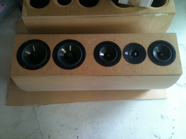

Tusind tak Roky!.
En lille opdatering (lidt billeder)

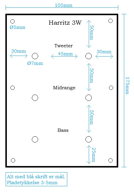

Sendt: 22 Maj 2013 kl. 11:17 | IP-adresse registreret

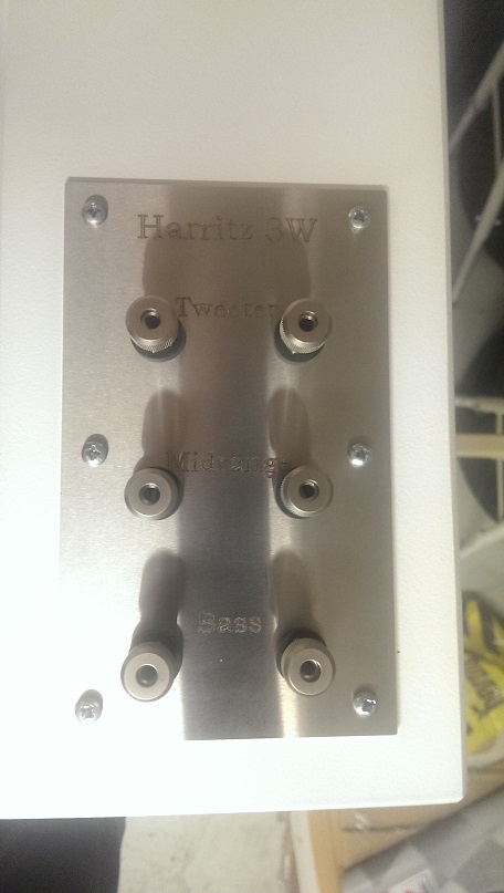

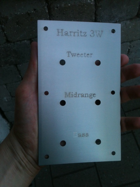

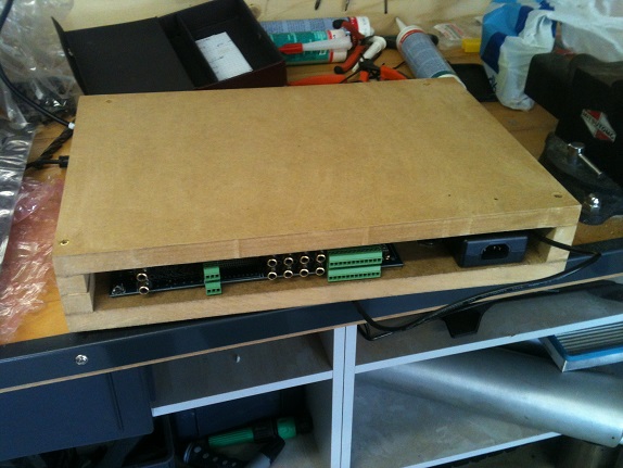

Så er terminal pladen "designet" og sendt til produktion :)

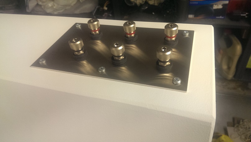

Sendt: 01 Juni 2013 kl. 21:15 | IP-adresse registreret

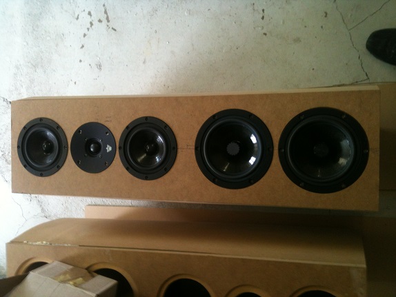

Så fik jeg pladerne hjem fra laserskæren :)

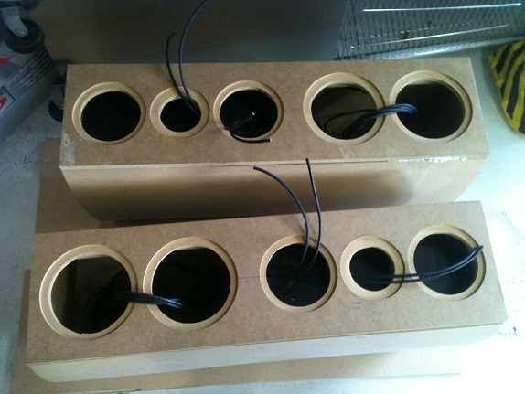

Sendt: 07 August 2013 kl. 17:20 | IP-adresse registreret

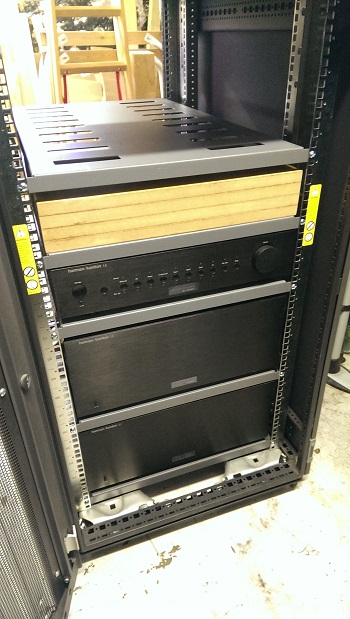

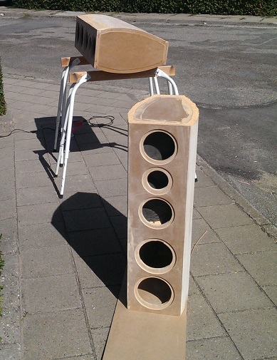

Så skete der lidt mere.
Forstærkerne og delefilteret er smidt i et rack skab og gemt væk.
Højttalerne er ved at blive spartlet.

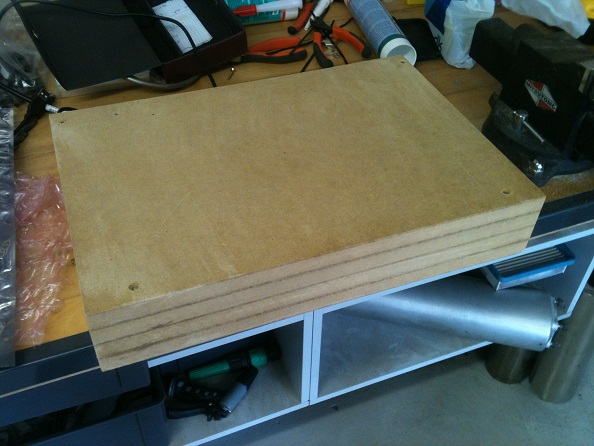

Der sker lidt, men ikke meget.
Jeg har nu spartlet alle højttalerne, men mangler at slibe den ene top og bund ned.. Samlet set vil jeg tro at jeg har brugt
15-20 timer på at spartle og slibe Det er et større arbejde end man forventer.

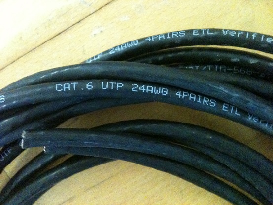

Ud over spartlingen har jeg været i gang med at lave nogen af de andre ting klar, så som enhedernes skruehuller er blevet
boret op til 5mm, så unbrako skruerne kan gå igennem (fin-gevind med islagmøtrikker på bagsiden).
Yderligere har jeg tilpasset skrue terminalerne med krympeflex og en gummipakning, så terminalerne ikke kortslutter, når
de bliver monteret på bagpladen.

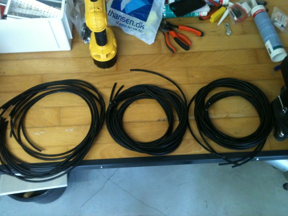

Inde i huset har jeg trukket kabler og opsat kabelbakker.
Planen er kun at give højttallerne en omgang grunder og hvid maling. Min erfaring siger mig at træet altid gir sig lidt, når de
kommer op i stuen. Så ligeså snart de har stået i stuen i et par måneder, bliver enhederne afmonteret og kabinetterne
malet.

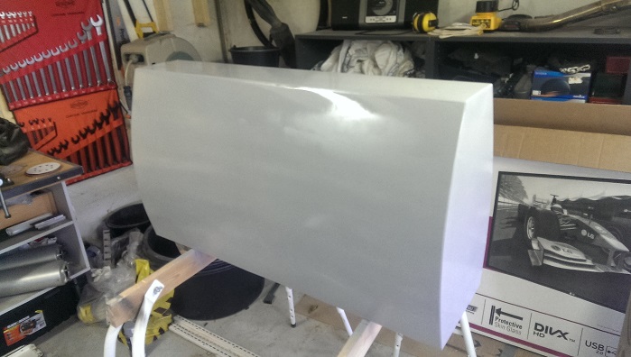

Sendt: 29 August 2013 kl. 09:13 | IP-adresse registreret

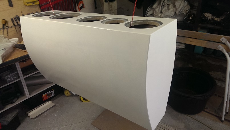

Så blev den ene højttalere grundet, slebet, og grundet.

Det ser bare godt ud

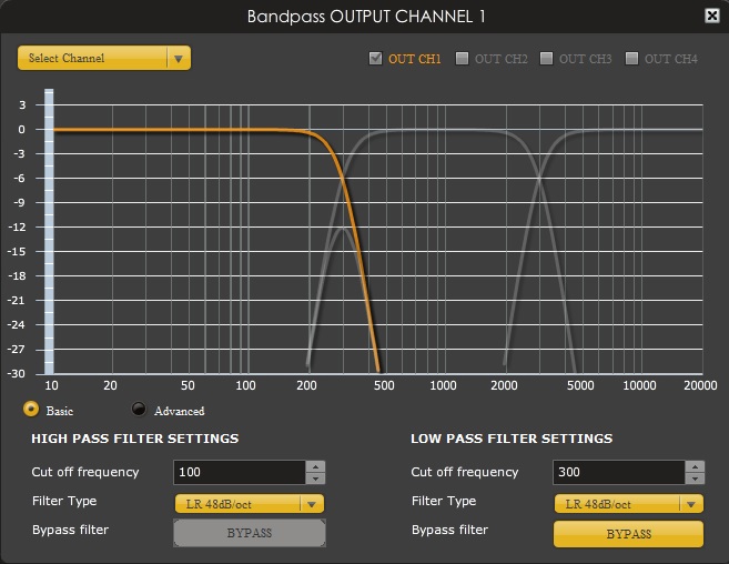

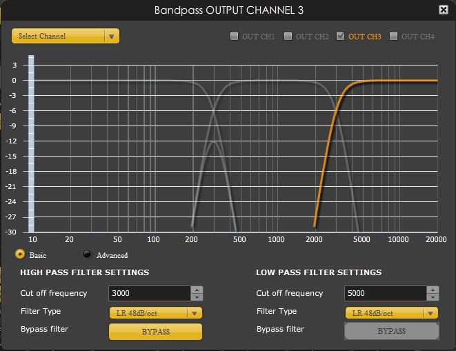

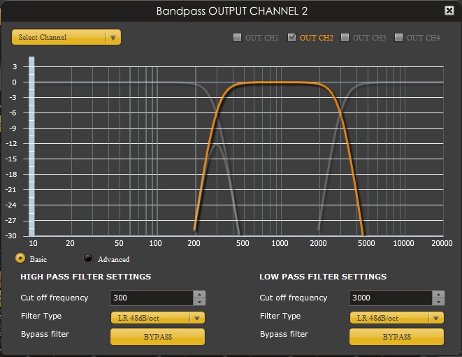

Jeg har også fået lavet et udkast til delefilteret. Der er dog ikke konfigureret nogen EQ, da dette sker vha. mikrofon
Diskant:
Mellemtone:
Bas:
Ud over disse, har jeg lavet 3 andre filtre med butterworth filter 24db/okt, linkwitz riley 24db/okt og linkwitz riley med 12db/okt.

Jeg synes at LR2 (12dB) lyder bedst - som om lyden er mere sammenhængende og der er mere dybde i lydbilledet

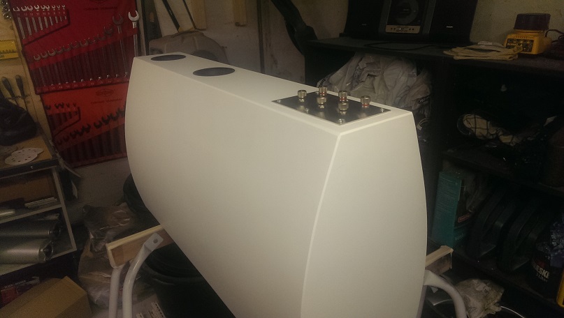

Så blev den ene malet hvid første gang.
Til top Vis Harritz3257's Profil Søg efter andre indlæg skrevet af Harritz3257
Sendt: 09 September 2013 kl. 18:10 | IP-adresse registreret
Ser fornuftigt ud.

Sendt: 02 Oktober 2013 kl. 08:30 | IP-adresse registreret
Så blev den ene højttalere færdig malet og nu er jeg gået i gang med at montere delene.

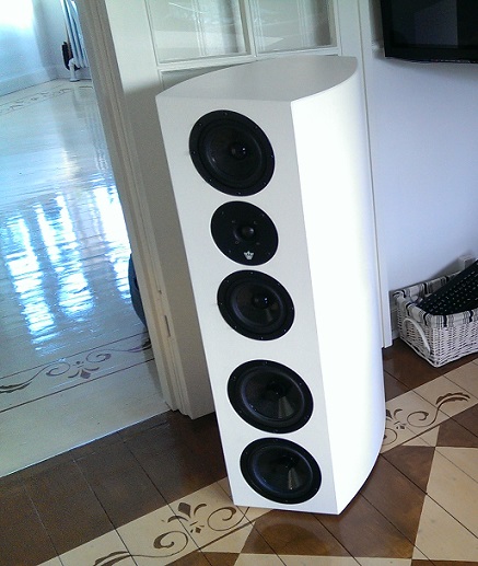

Sendt: 05 Oktober 2013 kl. 22:50 | IP-adresse registreret
Så blev den første højttalere færdig :)

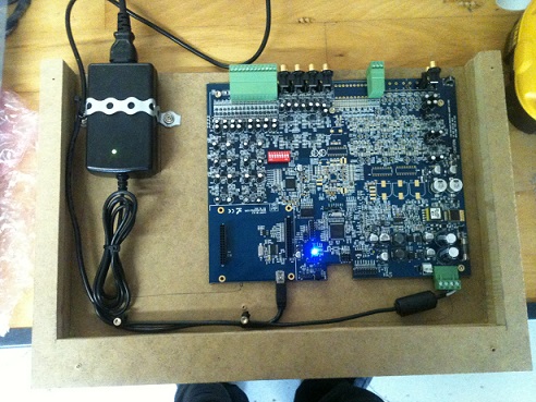

Sendt: 07 Oktober 2013 kl. 10:50 | IP-adresse registreret
Højttalerne er færdige og nu skal jeg i gang med at lege med MiniDSP og min UMIK-1 :)
Første test uden målinger og mikrofon :)
Delefrekvens 350Hz 24db linkwitz riley og 3500Hz 24db linkwitz riley.
Diskant dB -2.4
Mellemtone dB - 1.9
Bass dB 0
EQ ingen.
Fornuftig lyd, dog har bassen en helt skæv frekvensgang i bunden. Det er som om at ved 20-25hz er lydstyrken helt vildt høj
og ved 30-50Hz, er der for lidt.
Dette skyldes helt klar at basrefleks rørene, er en forkert længde og derfor er kurven ikke optimal.
Jeg vil de nærmeste par dage prøve at måle dem og se om jeg kan korrigere kurven.
