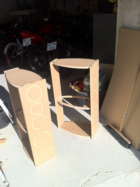

Kabinetterne er nu limet godt sammen, så nu er der ingen undskyldning for at gå i gang med at lave siderne :)
Dog er der opstået et lille problem :) MDF pladerne er kun 80cm høje og jeg skal bruge 92,5cm, så det første lag bliver delt på
den midderste plade i kabinettet. Planen er at den første side monteres med PU lim på alle kanterne, og hvis alt går vel, pensler
jeg efterfølgende pulim ned i alle ravnerne i håb om at det kan tilføre ekstra stivhed til pladen. Når det så er tørt burde jeg
nemt kunne ligge det næste lag MDF på og forskyde samlingen lidt uden at kabinettet mister sin form.
Jeg krydser fingerne

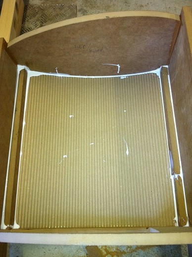

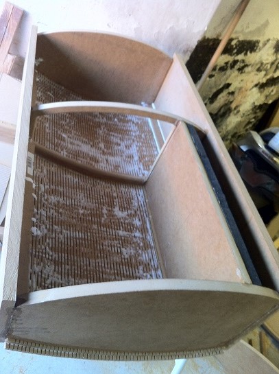

Sendt: 28 Marts 2013 kl. 13:31 | IP-adresse registreret
DOH
PU Lim var åbenbart slet ikke sagen. Et hårdt håndslag og limen knækker...
Alt er nu skildt ad igen.. limen er pudset væk..
Denne gang har jeg brugt helt almindelig trælim, som altid har virket. Så imorgen skulle jeg gerne se om resultatet er blevet
bedre.

Så skete der lidt :-)
Det går stille og roligt frem ad, men det tager godt nok sin tid :)
