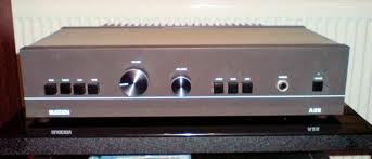

Det ser ud til du har ret m.h.t kl. A driften på Sugden. Den kører ikke hele vejen kl. A men faktisk kun ægte drift i de første watt der afgives. Hvor
mange A watt der i virkeligheden er tale om er spørgsmålet, hvis man søger lidt på nettet omkring det. Bl.a. en gammel tråd her på Hifi4all. Ikke
desto mindre lyder den temmelig godt kan jeg huske. Den kunne dog ikke måle sig med en 13watts triodeforstærker jeg senere fik. Du har ret i at
den lyder i retning af rørlyd i hvertfald i forhold til den NAD jeg før skrev om.

Har haft set på Sugden A28. Det tyder godt, og jeg kan få den til 1750 kr,-. Folk beskriver den som om, at intet kan hamle
op med bang for the buck dér. Men sådan er det vel ved alle personlige erfaringer
Så også på Musical Fidelity A-100X. Spændende, spændende - samtidig kan den også blive kølet lidt af med blæserne! Den
leverer også denne klasse A lyd, dog 50W i stedet for de angivne 11W på Sugden.

Jo, i virkeligheden er disse forstærkere jo bare klasse AB med en højere tomgangsstrøm hvilket åbenbart producenterne finder nok til at kalde dem
klasse A forstærkere!!

Jo, men kan godt sige, ar Sugden A28 blot har en ret høj tomgangsstrøm. Faktisk så høj, at hverken trafo eller lytter kan følge med. Derfor bliver trafoen utrolig varm og Suden A28 har da også en tendens til brum og sus. Jeg fik min reppet på et tidspunkt og valgte jeg på et forslag, at få nedsat tomgangen til en mere normal. Og pludselig var brummet væk og kun hørbart sus på riaa. Den har også lytter i udgangen, så den afskæres under 40-50hz. Så ingen dybbas her, men så kan den bruge sine kræfter og lydkvaliteter på det væsentlige.
Er det en hørbar brum og sus? Sus kan jeg da forstå positivt som en luftig diskant, men er det ikke sådan du mener det? Jeg
tror ikke bassen er noget problem på mit lille værelse. Dejligt den bruger sine kræfter på de andre skeptiske ting så. Har en
far om er snedker, så et DIY projekt med absorberer og diffusere skal snart påbegyndes, for at skabe et mere omfattende
lydbillede.
Er det kun ved en fejl brummen og sussen fremkommer, siden du fik den repareret, eller er det en normal ting ved denne
forstærker?

Det var et andet problem, der fik den til rep. Brummet er der pga den høje tomgangs strøm og forsvandt ved at den fik den sat ned. Det er mest hørbart ved pick up indgangen, men høres også på de andre indgange, men ikke så meget. Suset var også mest på pick up indgangen, men det er meget normalt. Men ellers kan jeg sige, at mellemtonen er jo den vigtigeste del og her tager Sugden A28 kegler. Den spiller rigtigt godt her. Men brummet er en del af forstærkeren. Sådan er den bare.

Sendt: 22 Marts 2013 kl. 13:11 | IP-adresse registreret
Jeg kan ikke mindes jeg havde problemer med brum da jeg havde den. Hverken på RIAA eller lineær indgang. Det samme med en kammerat som
fandt den så god så han også udskiftede sin NAD. Han havde heller ikke problemer og har den iøvrigt stadig her 25 år senere!!Kan der have været
forskel i de forskellige produktionsserier?

Sendt: 22 Marts 2013 kl. 14:15 | IP-adresse registreret
er den bare.
Kan du beskrive denne brummen? For det lyder som om min venstre højttalers svingspole slår ind på membranen i de laveste
frekvenser, det er jeg lidt træt af. Derfor skal denne lyd helst ikke brede sig længere ud med en "brummen". Bruger ikke rigtig
pladespiller, og hvis jeg gør, køber jeg en seperat RIAA. Opstår problemerne så stadig?
