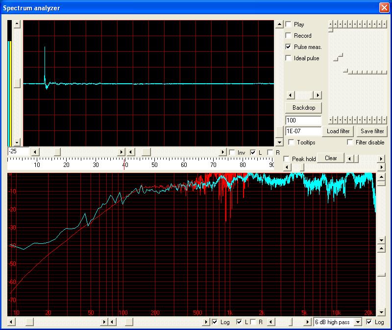

Her er et lille forsøg jeg lige lavede:
http://www.drivehq.com/file/df.aspx/publish/UlrikSmed/Public Folder/tannoy.JPG
Det er en måling på et lille basreflex system, rød kurve inde i kabinettet, blå kurve nærfelt udenfor kabinettet.
Hvis man 'tilter' den røde kurve med et højpasfilter på ca. 12-15dB/okt, så rammer den rimelig godt den blå kurve i området 60-300Hz.

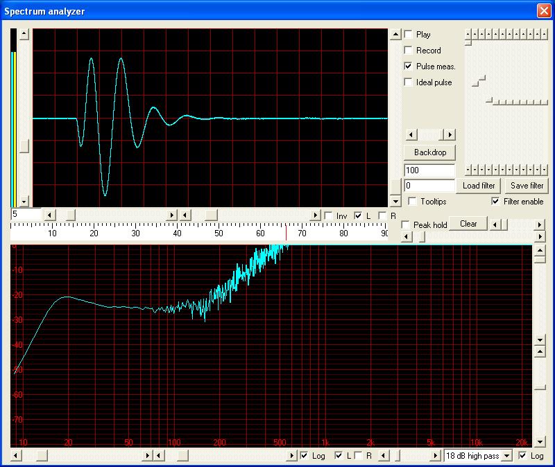

Så fik jeg lavet en håndfuld filtre på analyseren.
Så her er en ny måling på den lille basreflex, blå kurve inde i kassen med 18dB højpas, og rød kurve uden for kassen med 6dB højpas. (De 6dB er fordi step signalet siger mest i bassen, det falder 6dB/okt opefter). Forskellen (mellem 6 og 18) på 12dB stejlhed ser ud til at få kurverne til at falde pænt sammen i hele det område hvor kassen virker.

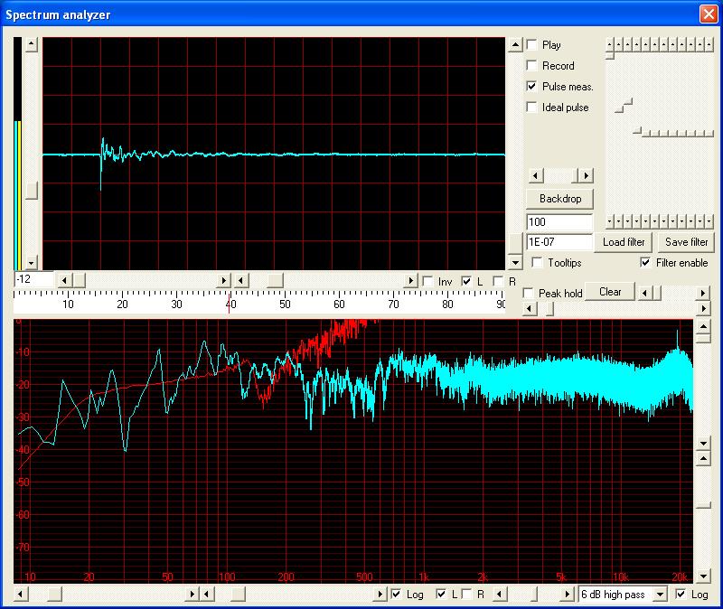

Så jeg prøvede på det store system også. Her er sammenfaldet ikke så tydeligt pga. rumresonanser, men det er ikke helt ved siden af. Det her er uden equalizer.

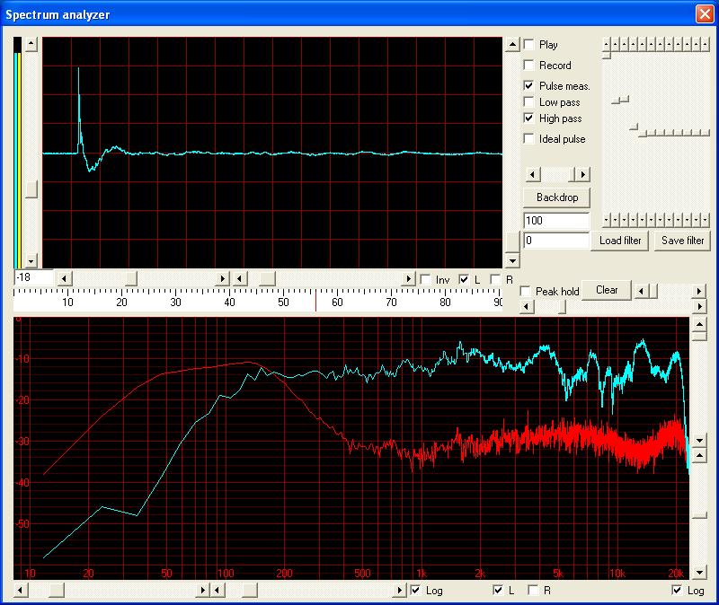

Og så, med equalizer, inde i kassen... det skulle gerne ha' været lineært ned til 18-19 stykker, men siger 5dB for meget ved 20. Har vist givet den lidt for meget gas i EQ'en...
