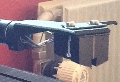

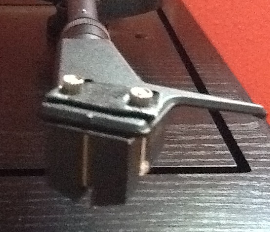

Hvis der er nogen, der er interesseret i, hvordan jeg har tweaket Denon DL-103R pickuppen, er her et par billeder:
Bemærk, at der er både isolerende lærredstape (akustisk isolerende) mellem pickuppen og headshell'et samt
mellem møtrikkerne (der er runde) og headshell'et:
Vinylfan
Til top Vis Vinylfan's Profil Søg efter andre indlæg skrevet af Vinylfan
nils valla
Bruger siden: 20 Oktober 2007
Indlæg: 3053
Sendt: 20 August 2013 kl. 17:53 | IP-adresse registreret
hej vinylfan. fy,fy, ikke komme noget mellem pu og tonearm. prøv efter en periode at skifte tilbage til ingenting imellem , og jeg er sikker på du bliver der.
