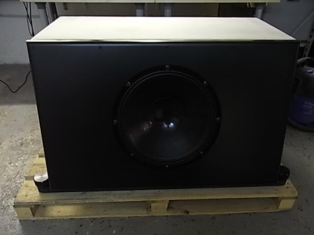

Jeg har en subwoofer, der spiller god dyb bas. Jeg kan bare varmt anbefale en magen til. En subwoofer placeret midt
imellem højtalerne. Den er bygget som LFE sub. Bas er en vigtig ting for musikoplevelsen.
Den er seriøs...
Kabinetter er lukket og det er en grundig opbygning.
Jeg har også kigget langt efter din monstrøse sub og syntes den er fedt bygget! Flot håndværk der er gået i den...
Størrelsesmæssigt syntes jeg dog den er lige i overkanten hvis der skal være to. Tror jeg skal holde mig til 15" som maks.
Har du erfaringer med enhederne i mindre kabinetter end dit?

Jeg har ikke erfaringer med enhederne i mindre kabinetter.

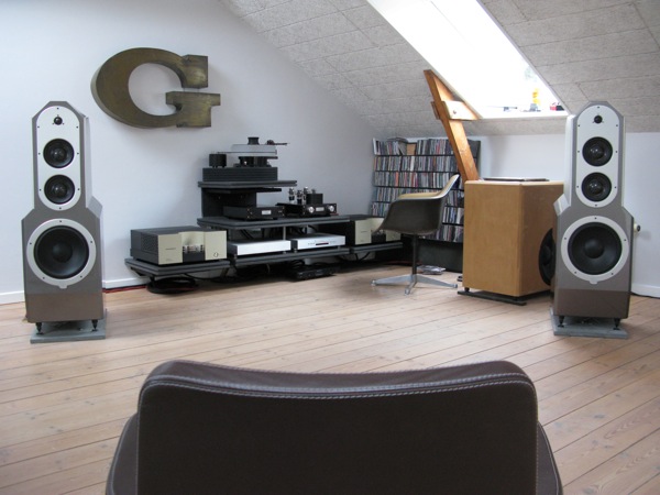

Det står sådan her... Subben ved den ene væg, et par meter fra hjørnet.
Hilsen, Morten
Til top Vis MortenB's Profil Søg efter andre indlæg skrevet af MortenB
Bagheera
Bruger siden: 09 April 2006
Indlæg: 55
Sendt: 21 Februar 2013 kl. 23:49 | IP-adresse registreret
Tak for info og billede - lækkert grej :-)
